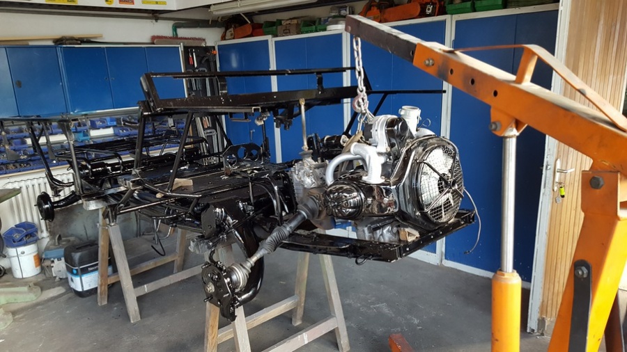

Message par Harley67 »
Mise en place moteur
Re: presentation
J'espère que tes tréteaux sont solides ? et ton moteur est bien loin du tréteau avant ;
Enfin c'est du beau boulot. Mieux que du neuf :wink:

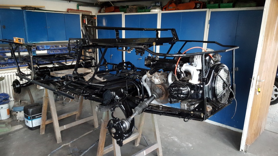

Hello j'ai poser un plaque de métal a l arrière ça devrais tenir lol

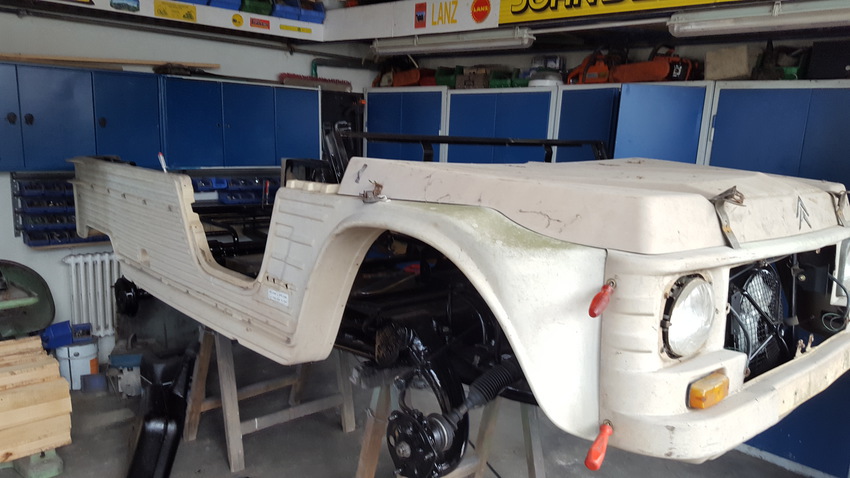

Mise au niveau puis assemblage a blanc pour contrôler le bon positionnement de la carrosserie

Problème réglé à l'arrière :?:
Re: presentation
C'est une bonne chose :wink:

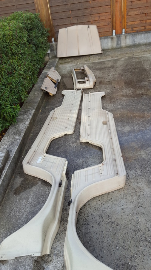

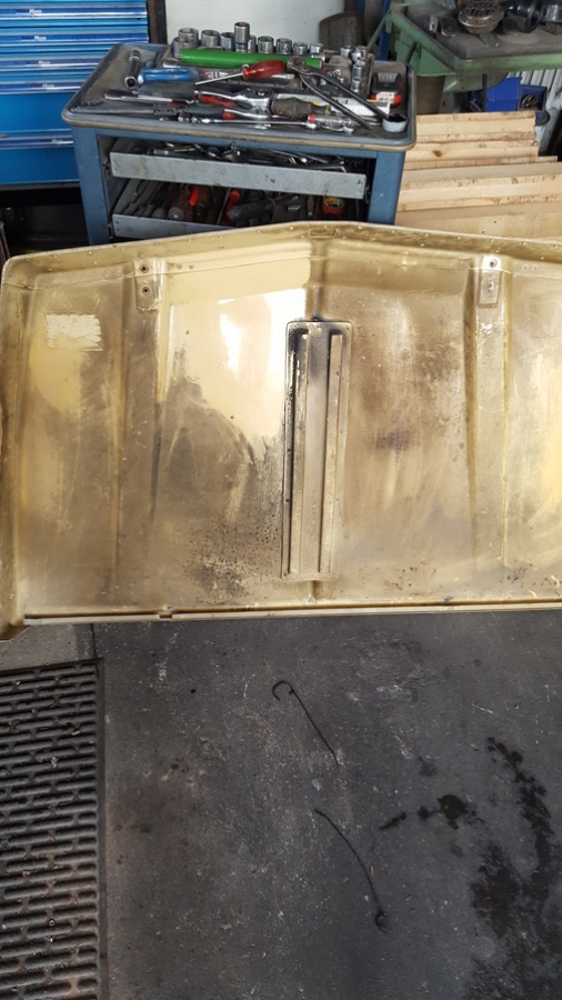

Nettoyage des éléments de carrosserie avant réparation et montage a blanc
Montage a blanc
Re: presentation
Que voilà une belle restauration à l'ancienne.

Hello oui je reprend les plastiques ils sont dans un état pas mal quelque agraffe et un Peu de mastique puis ponçage ensuite mise en apret spécial plastique elastifiant puis reponcage et direction cabine de peinture
Re: presentation
A l'ancienne, te dis-je et il vont se monter comme papa dans maman en prime ! :wink:

Re: presentation
Oui c vrai ils s emboîte bien j ai commencer à réparer les fissures mais il me faut une autre face arrière
