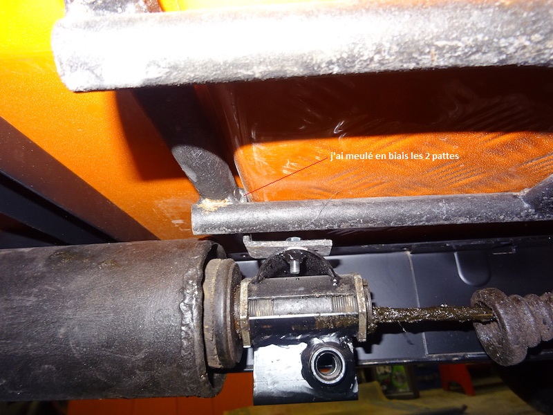

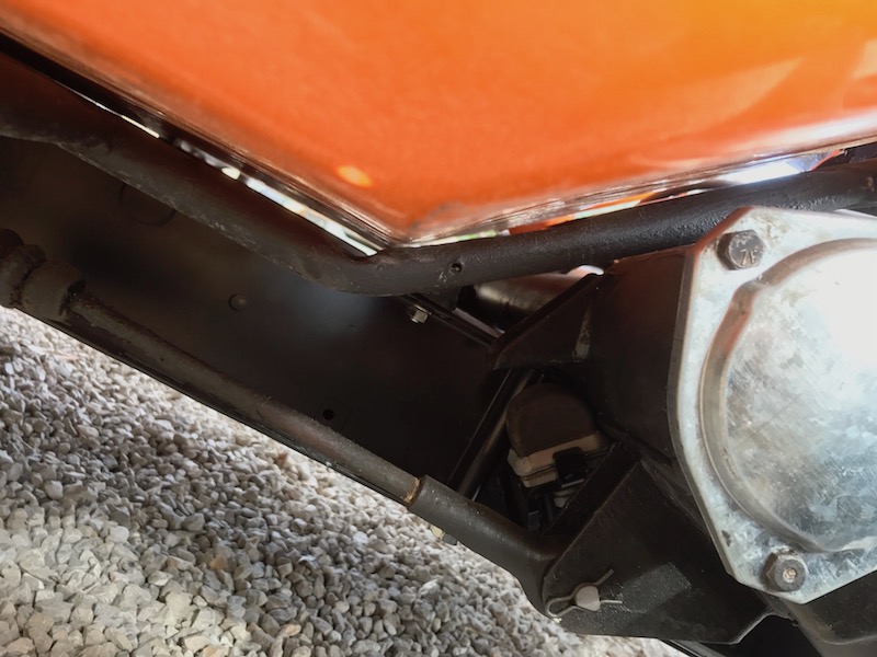

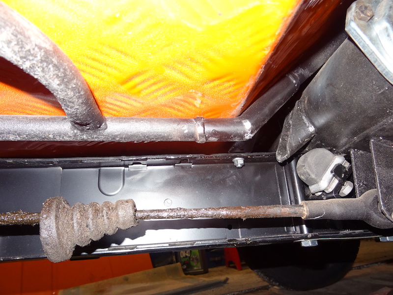

Bien vu Jean Loup, on ne peut pas changer l'espace entre le maitre cylindre et la pédale puisqu'elle est fixé sur le support de maitre cylindre.
La photo 1001 c'était avant comme il dit l'autre!!
voilà après, mais pour en arriver là il a fallut que je refasse les deux angles avant aussi c'est visible sur la deuxième photo la 3769

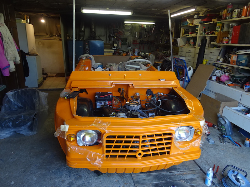

Voilà la voiture ce soir, l'électricité est terminé, il me reste à purger les freins, mettre le tableau de bord car il n'est pas fixé, peindre et mettre le pare-brise, enfin c'est pas fini.

Comme robert83 j'ai aussi modifié légèrement les 2 angles du dessous.
Pour moi ce doit être les bassines qui ne sont pas aux cotes d'origine, j'ai eu des problèmes comme robert mais avec un tubulaire dernière
génération, normalement il aurai du juste modifier le bossage sur le 69.
Allez bonne journée ensoleillée

J'ai monté un nouveau tubulaire av et bassine neuve.
J'avais le châssis et les tubulaires de la 69 à coté je prenais les cotes et j'ai juste descendu de 5 mm les pattes ar du nouveau. pour que la bassine puisse porter sur le châssis des sièges.

Je pourrais répondre demain pour l'inclinaison du pare-brise car je l'ai peins hier et je le remonterais demain
Mais je n'ai pas toucher à l'angle d'inclinaison du pare-brise en fait la bassine touchait sur le morceau de tube montant, et donc j'ai rallongé la partie horizontale ce qui a écarté le tube montant mais j'ai fait tout ça sur la voiture sans désolidariser le tubulaire avant de la plateforme j'ai donc coupé sur place, (bien entendu après avoir retiré la bassine) et j'ai repointé sur place ensuite j'ai déposé le tubulaire et j'ai soudé l'ensemble avant de le remonter.
tu peux te servir des photos sur le site ça aidera tout le monde.
Voilà comment c'était avant la transformation

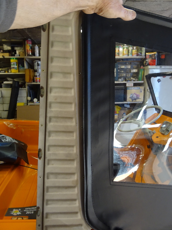

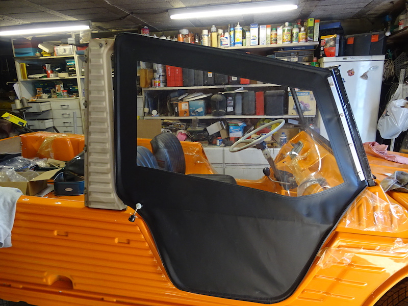

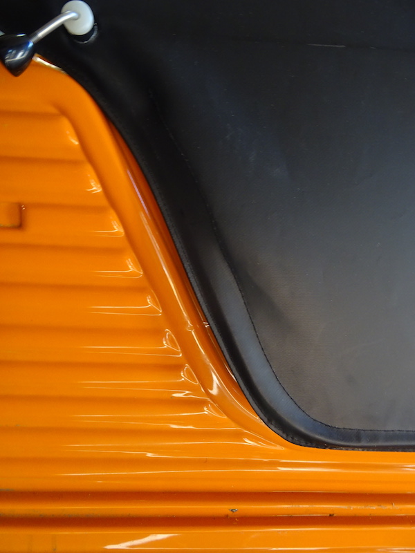

comme promis voici les photos de la porte souple
donc une photo porte posé simplement ( la dernière photo en bas) puis en la tenant tiré vers l'arrière donc on force sur l'inclinaison du pare-brise!!
Donc je vais essayer de corriger avec les barres de bache avant.....
