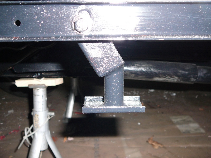

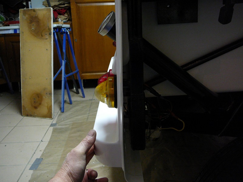

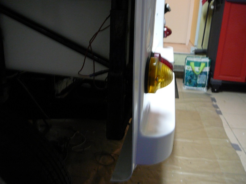

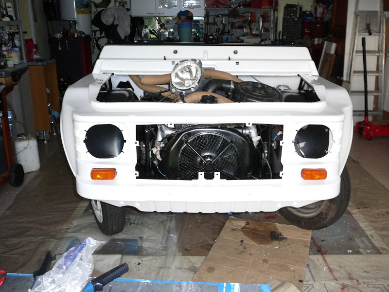

P1030952.JPGJe viens de poser la bassine ,pas de problème,mais la partie arrière me pose un dilemme elle repose bien mais il y a un jour en bas entre la ferrure et l'ABS pourtant ça touche bien le long du tube carré,le veux mettre un pare chocs et avec l'espace cela ne va pas aller j'ai acheté les pares chocs chez mcda et je n'est pas de cales avec?
Avez vous déjà eu ce problème si oui vos conseils serons les bien venus.d'avance merci!!!
Cdlt
Re: Présentation [domidel76]
Si ma mémoire est bonne :roll: Il me semble que la jupe ne plaque pas le tubulure AR.
Oui, on a tous ce moment de solitude au moment de replacer la jupe. Je confirme qu'elle ne se plaque pas contre la ferrure.
A merci a vous !!!!
j'ai repris toutes les mesures pour les tubulures ,je ne comprenais pas !!!!!
j'ai réfléchis dans ma petite tête!!!(et oui je peu le faire) :roll:
Comme j'ai changé la barre pour fixer le pare brise je vais récupérer les angles en alu enlever la tige fileté et me servir de ces angles en alu comme cales d'épaisseur !!! entre l'ABS et la tubulure,pour fixer le pare choc ce seras bien mieux.
Cdlt

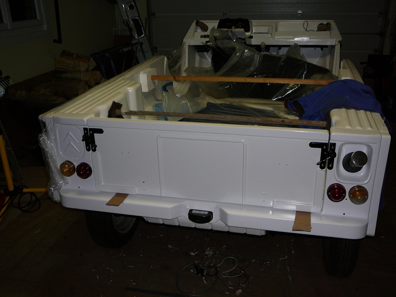

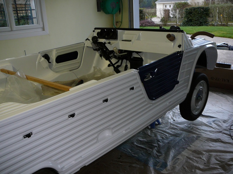

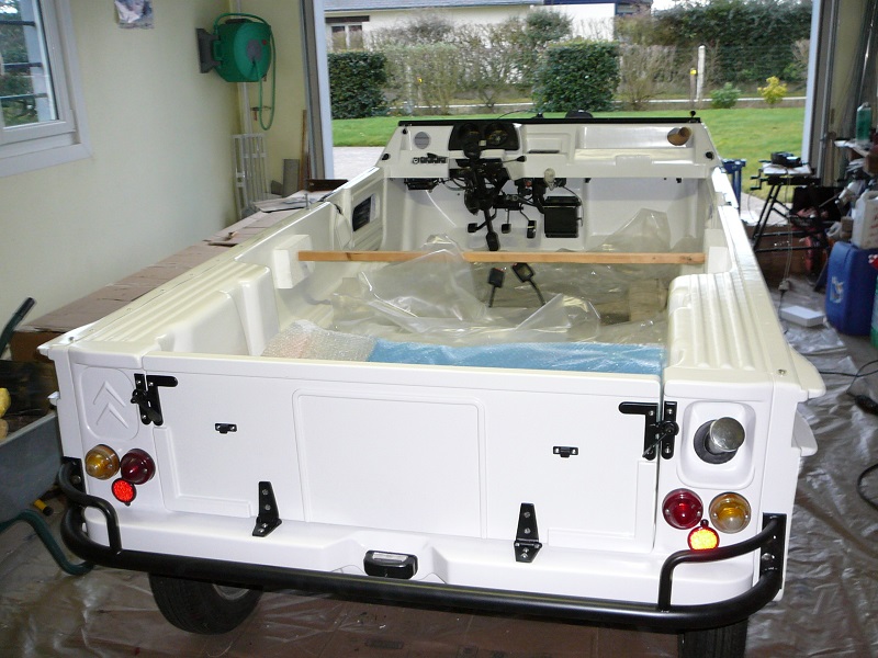

P1030957.JPGBonsoir
(1)-Pour la porte du haillon faut il impérativement du contreplaqué de 22 mm?????
(2)-j'ai fait une pose a blanc d'un élément de coté ,j'ai pas bien regardé avant le démontage!!!!pouvez vous me confirmer l'ABS passe bien sous les petits fer plats???
Cdlt
yes...pour 1, car tu risques d'avoir les bords du hayon qui débordent et se cassent.
yes...pour 2
c'est dommage de ne pas mettre des capuchons de feux neufs, les tiens sont un peu passés en couleur :(
Super merci président
Pour les capuchons j'ai les neufs je les poserais a la fin.On sait jamais!!!!
Cdlt

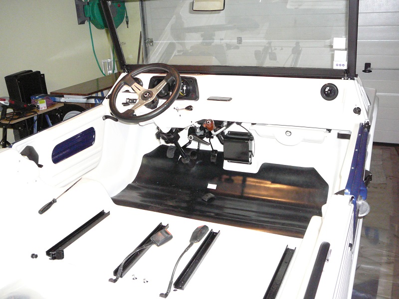

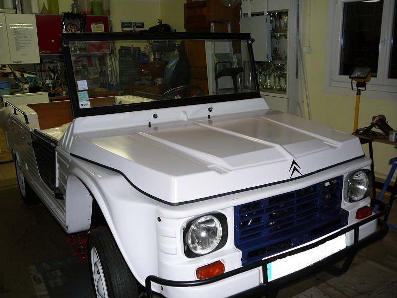

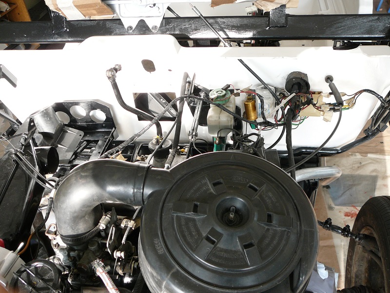

j'ai repris la Méharicanique!!!!ça prend forme électriquement tout fonctionne même le tableau de bord il y avais des mauvaises masses et des inversement dans certain fil !(la lampe témoin est très utile pour un novice comme moi)les tubes avant étaient déformés avec l'ancienne carrosserie j'avais vue que des pops et des visses étaient placés (peints en blanc pour camoufler)a différent endroits,j'ai compris pour la pose de la nouvelle carrosserie.Il y a due avoir un choc ,Redresser un peu de peinture et remise en place. Mais çà fait partis des surprises,mais quand on pourras rouler avec on ni penseras plus..
j'attend différentes pièces pour terminer.
J'ai remplacé beaucoup de boulons HS, par de la boulonnerie Inox.
Pour les Gardes boues une galère pour en trouver ,je verrais plus tard,je vais poser un caoutchouc en protection devant les feus en attendant!!!
Mais j'ai encore du boulot mais quand on voit les pièces de carrosserie posées on sent que cela deviens bon.
Domidel76

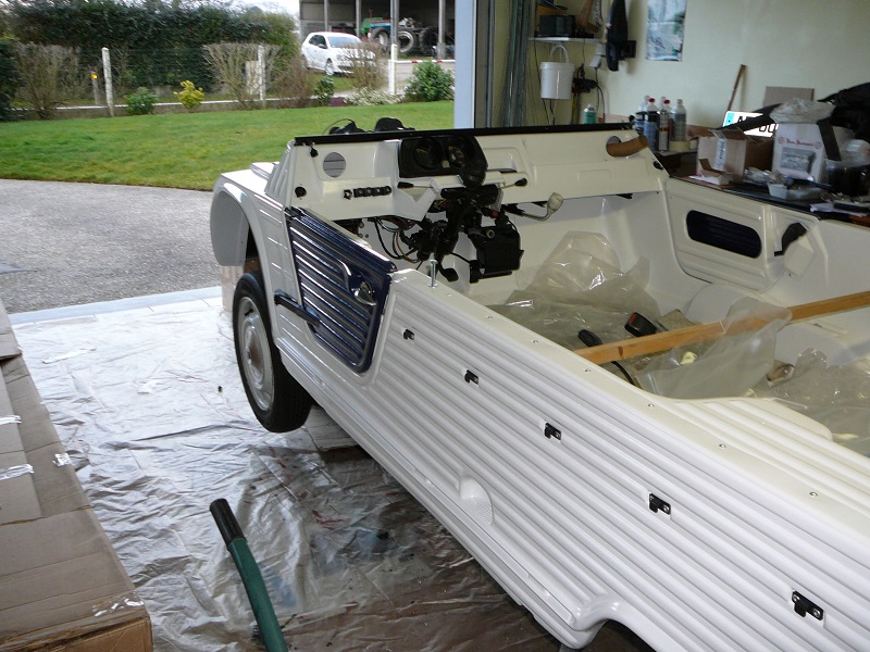

Le printemps approche ... Elle demande plus que remettre ses roues au sol
Bravo joli !
Beau boulot !
Tiens au fait, concernant les aérateurs, lors de la rénovation de la blanche, je les ai montés avant de mettre le tableau de bord en place. Il faut juste bien tout positionner et pousser au bon endroit. Et ben ça passe nickel en forçant très légèrement. Aucun dégât à constater. Cela fut une révélation pour moi, car je me suis toujours demandé quelle était la meilleure astuce pour les monter, ces fameux aérateurs. :x En tout cas, c'est beaucoup plus galère, voire impossible une fois le tableau de bord en place.
Merci a vous
Je n'ai pas pensé avant au aérateurs.
Je vais essayer avec des coudes a 45 en PVC diamètre 70 pour descente de gouttières pour avoir la bonne direction,si ça ne va pas je bidouillerais autrement.Tu a raison je vais surement galérer!!!.
