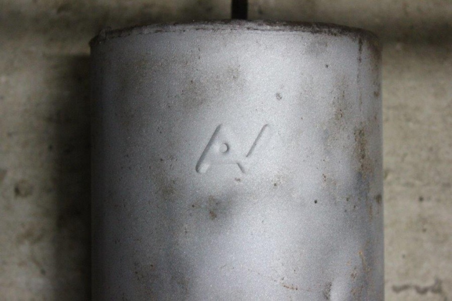

j ai regarder et effectivement le filetage et au fond
est il possible de souder les goujons de mehari et utiliser les amortisseurs de mehari vu que les train avant et arriere sont de mehari , pour les pots de suspension pas de souci par la suite

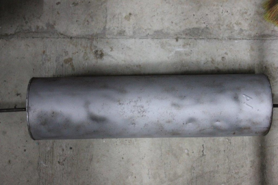

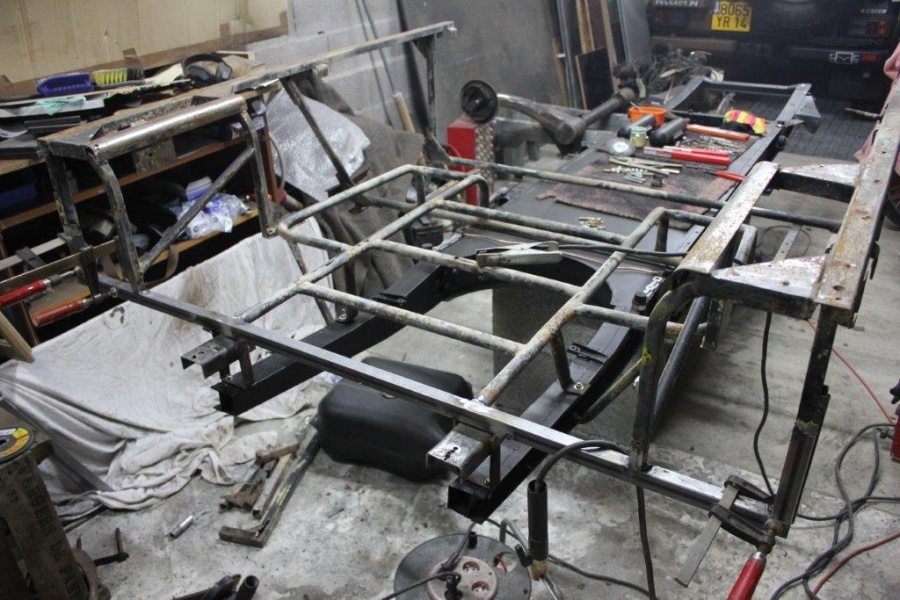

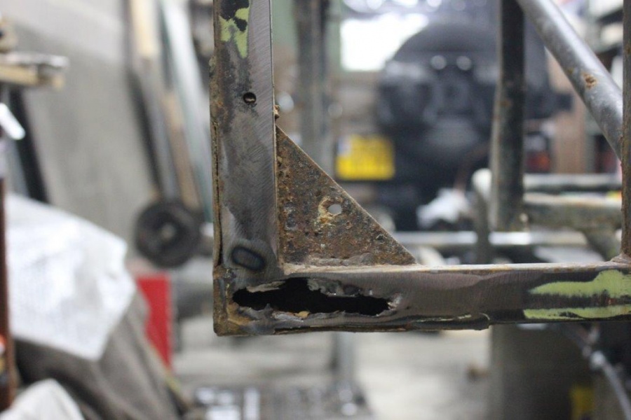

lors du demontage de ma mehari le chassis est hs
je trouve un chassis en tres tres bon etat en tout point identique sauf la fixation du pot
de suspension arriere ,ce chassis a était prevu pour mehari car les brancars ont été coupé et percer pour la tubulure
a part adapter le chassis tubulaire sur la fixation du pots arriere et ce probleme de fixation des support d amortisseur le reste est ok??????
merci a vous

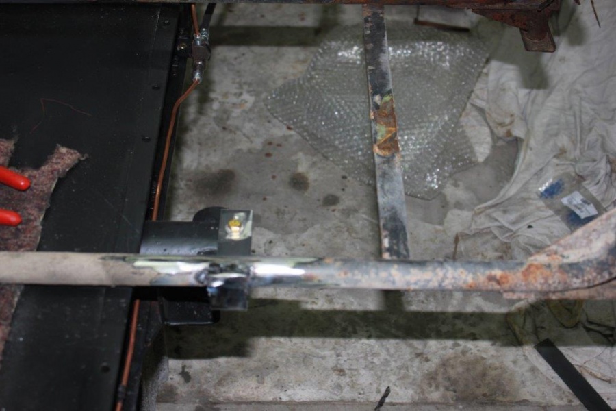

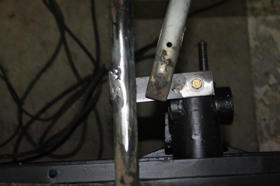

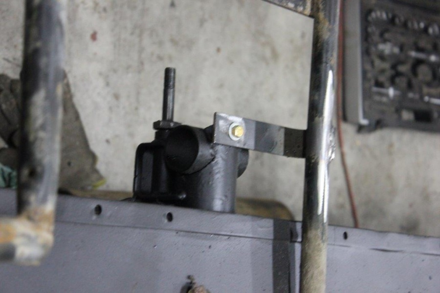

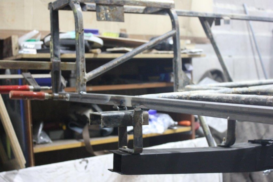

aujourd huit modif sur tubulure arriere ,pate de fixation sur support de pots
j ai des souder l ancienne pate et ressouder une plus long :D

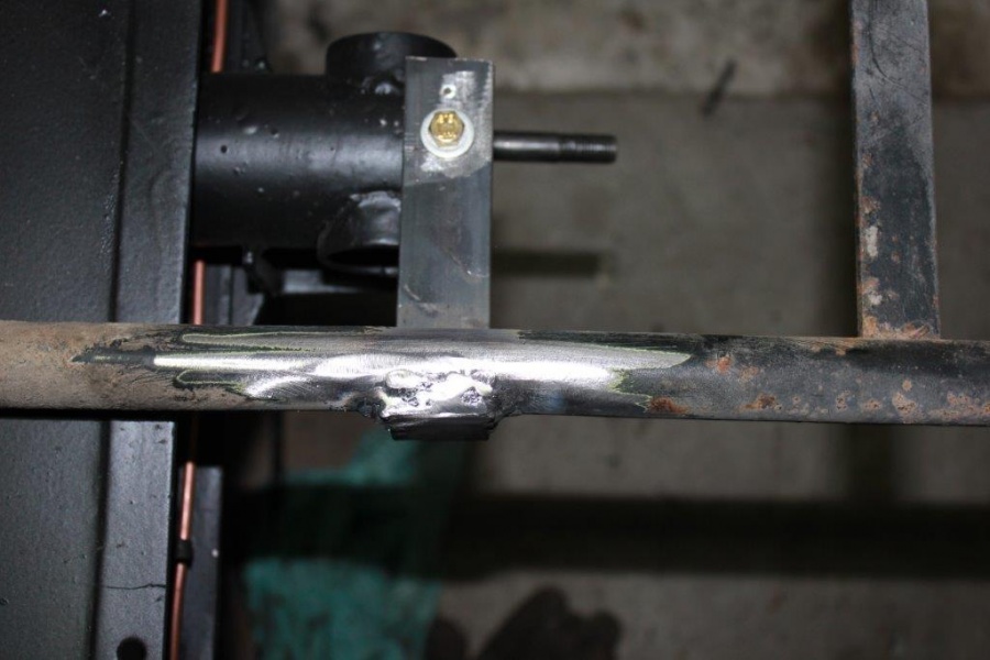

les soudures sont pas super mais ca tiens

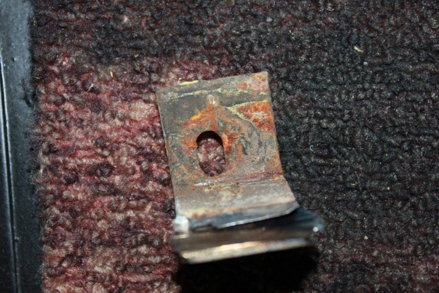

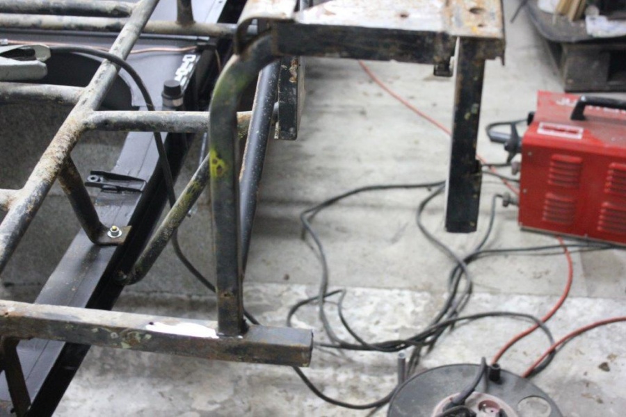

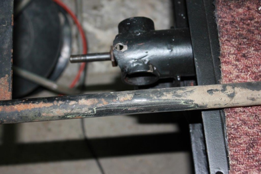

aujourd huit reparation de la tubulure arriere , juste le bout corroder :D
maintenant sablage et peinture

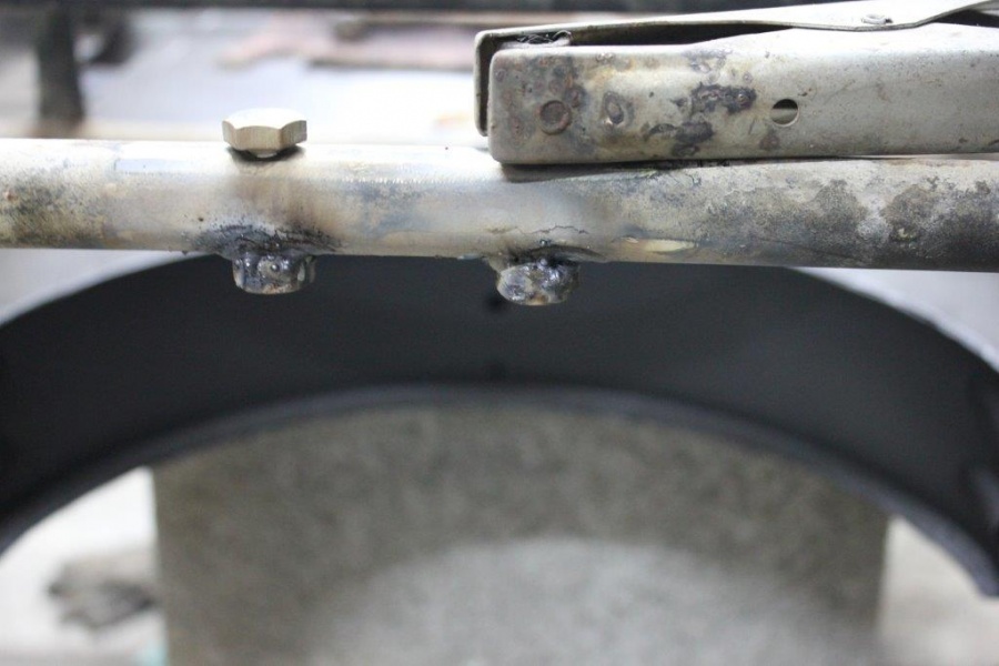

pour la fixation des ceintures de securiter j ai percer et souder deux écrou ca éviteras de demonter le reservoir lorsque la bassine seras en place :D

replacement pate de fixation de la tubulure sur le chassis
Messages : 16627
Re: presentation de ma mehari en photo cyr71
Bien, les écrous! :wink:
Beau boulot, chapeau !
Messages : 5637
J'espère que ce n'est qu'un montage "à blanc"... car il est plus facile de poser les essieux, le réservoir, etc... avant de poser le tubulaire arrière :wink:
Beau travail, c'est courageux de reprendre tout ça :wink:
Message par cyr14 »
Oui c est bien ça . J ai monte a blanc pour pouvoir y faire les modifs avant le sablage et peinture
Il y avait pas mal de chose a faire dessus , maintenant déposé ,puis sablage et peinture :D

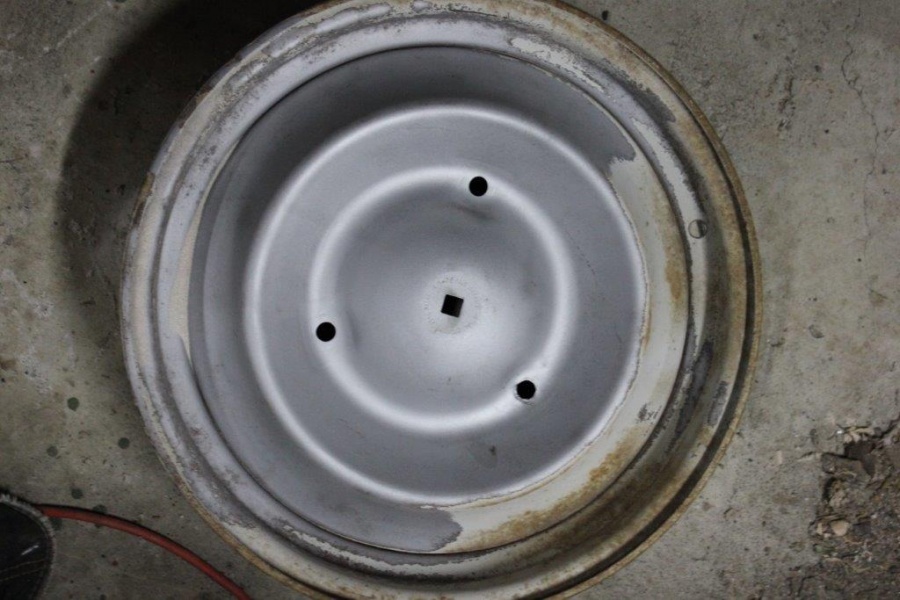

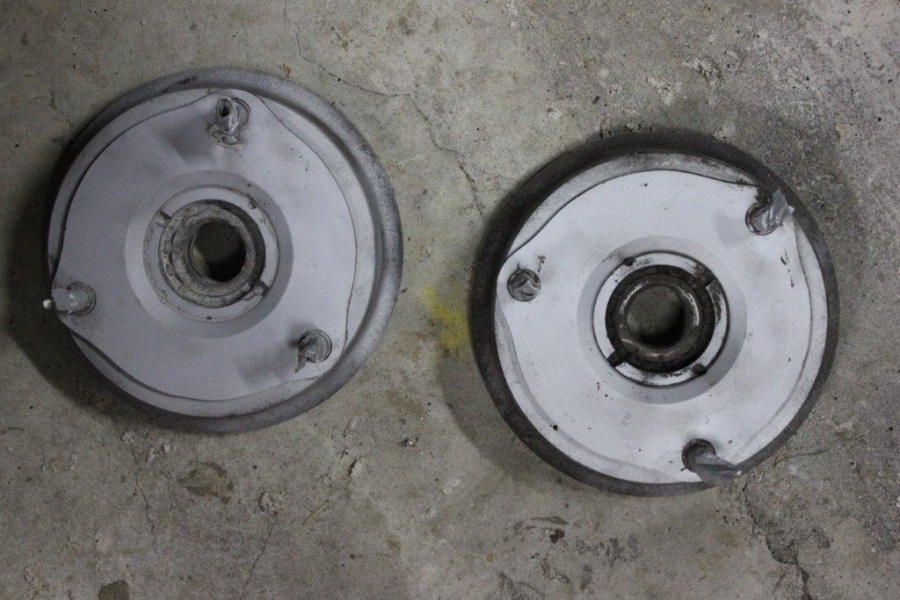

bonjour a tous

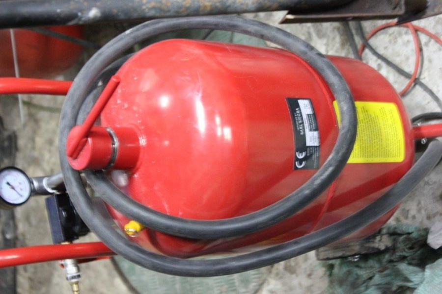

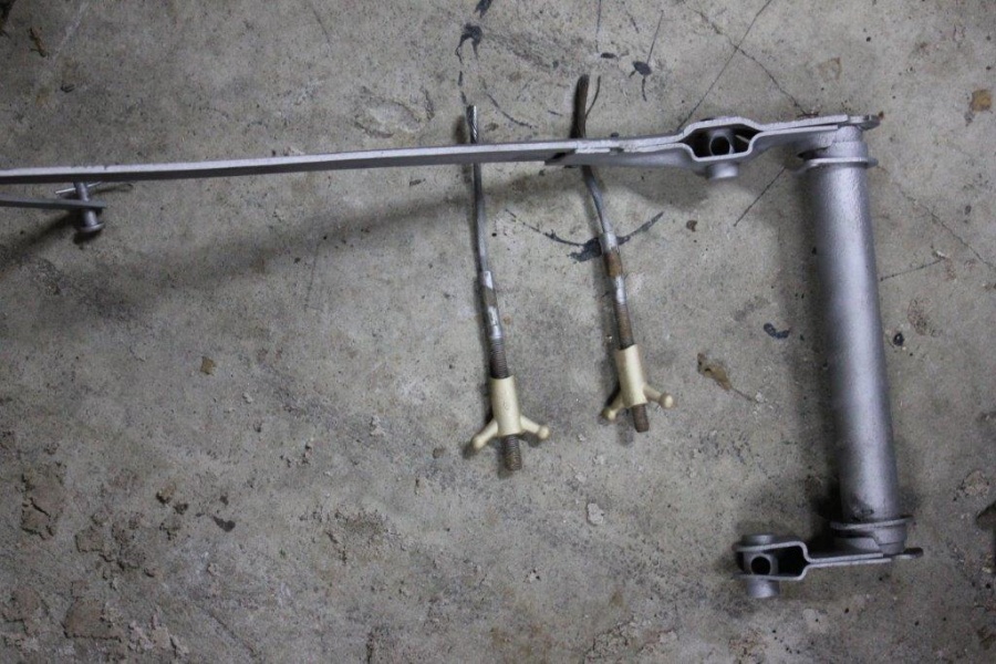

aujourd huit sablage des tambours arriere ,support frein a main , pot de suspension et debut sur une jante avec une sableuse relie avec un compresseur :D
Oh là là tu n'as pas démonté tes roulements sur les tambours arrières avant de sabler ? Tu vas le faire après ? :?
Message par cyr14 »
Oui , je dois changer les roulements , c est pour ça que je sable avant .... :D
