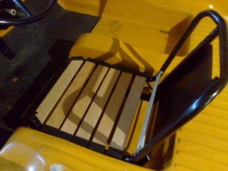

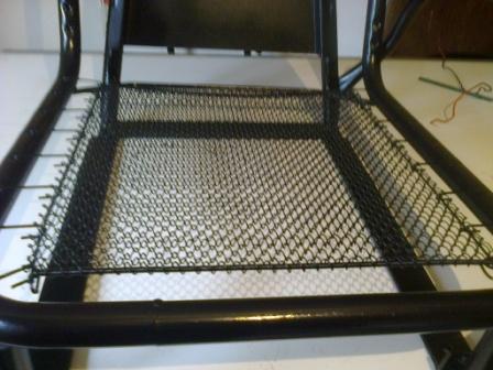

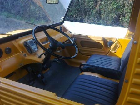

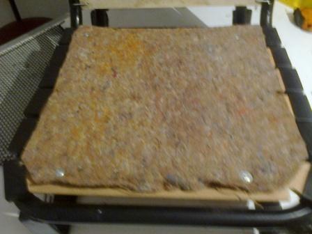

Petite réduction de budget, concernant la restauration de mes sièges.
J'ai privilégié une semaine de snow avec la famille.
Donc pour les sièges j'ai commencé une resto "Maison"
J'ai repris le concept de "Méhari 74" et voici les premiers résultats en photos.
Bonne soirée
Dom

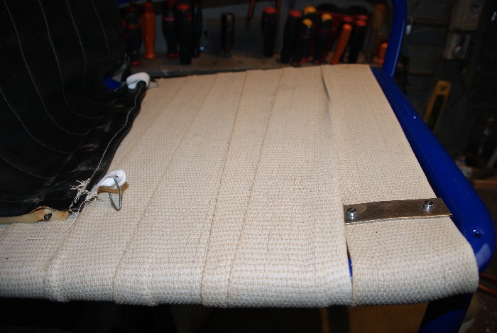

Si le confort me satisfait, je ferais don du "SOMMIER" suivant a une personne du forum intéressé
Re: [domlaur] Présentation Dominique
latoflex (2)_1.JPGSi ça peut donner une idée moi j'ai fais ce montage avec du latoflex de chez L.M.
Tu ne mets rien pour le dossier ??

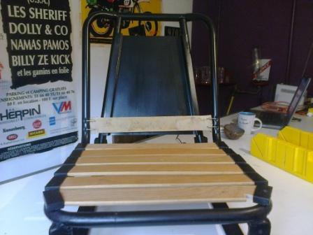

Message par domlaur »
Pour le dossier je laisse comme à l'origine, c'est a dire , la sangle en cuir en bas, et après la mousse.
Dom

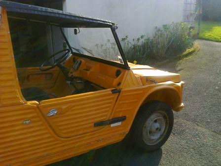

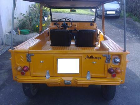

Aujourd'hui, c'était une belle journée pour ma méhari.
Depuis ma resto, c'était sa vrai première sortie.
La resto n'est pas encore complétement terminée, mais quel plaisir d'avoir pu faire cette ballade.
Les points essentiels restants: Les jantes et quelques détails.
Je tenais à remercier tous les membres du forum pour les astuces et conseils.
Donc ce matin, je me suis décidé à faire rouler mémé.
Ma jauge à essence indiquait Zéro, je me suis dis :"Merde , malgré son démontage elle ne marche pas", et au bout de 3 kms le moteur à commencé à brouter, puis arrêt complet.
C'était un signe de la part de Mémé, car juste en face une station TxxxL.
29 litres après mémé était prête pour parcourir ses premiers 20 kms.
Quel Plaisir :P
Bonne soirée
Dom
Que disait la jauge après l'arrêt à la buvette? :P
Je confirme que les jantes font un peu désordre. :mrgreen:
Les jantes, c'est la touche finale et je confirme pour la jauge, quand elle dit y'en a plus, y'en a plus pas la peine d'espérer un sursis de diesel moderne !

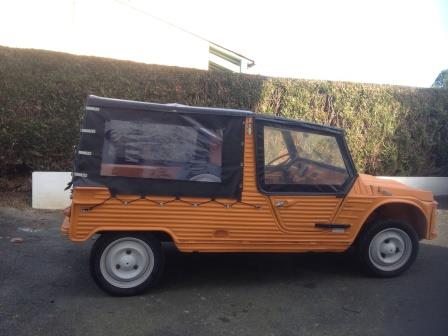

Ma méhari possédait des bâches latérales arrière sans fenêtre.
Pour un petit budget et de la couture, voici ce que cela donne.
Je ne peux pas garantir la tenue dans le temps car le plastique utilisé est à l'origine utilisé pour réalisé des nappes.
Au départ j'ai réalisé l'assemblage à base de bande velcro autocollante, mais cela n'a pas tenu (Humidité qui faisait décoller la bande velcro)
Au final le plastique transparent est cousu.
L'astuce étant d'utilisé un galon (ruban) pour éviter que le plastique ne se déchire à la couture.
Evidemment la couture a été réalisé avec une machine (non pro) mais une ex couturière professionnelle.
Je verrais dans le temps si le plastique ne jaunit pas, ou ne craque pas etc..
Dom
