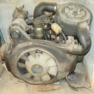

Question pour tbrugman : Est que c'est un AM2 ton moteur ? J en ai récupéré un sur une méhari accidentée (40000km) jadis , mais dans mes recherches je ne voit nulle part que ce moteur a été monté dans les MEHARIS ce qui me laisse perplexe .
L’AM2 est un moteur pour Dyane/Ami 8 avec soufflante qui n’a jamais été monté sur MEHARIS ...................
. Les MEHARIS espagnoles ont eu un AM2A (Acadyane) mais sans soufflante à partir de 78
+ 1 Cette information est exacte sur les types " E56 -0 xxxxxxx. fabriqués à l'usine de VIGO (Espagne )
Lucien

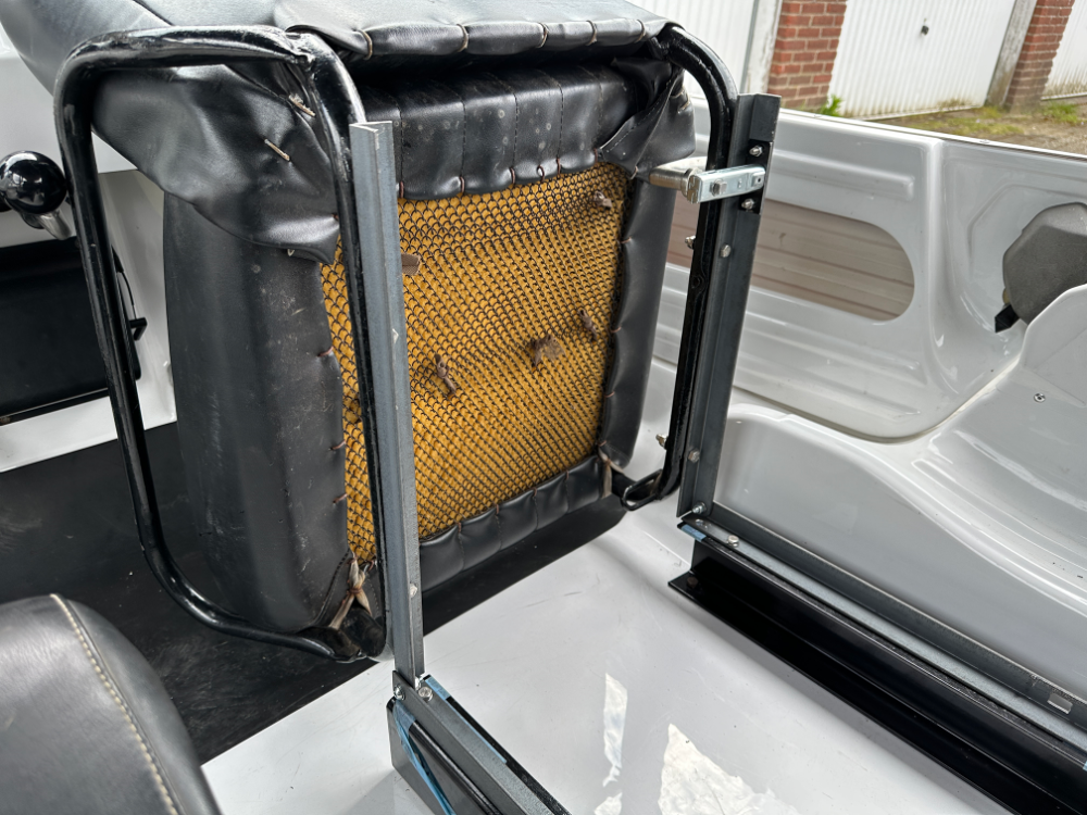

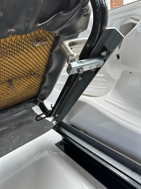

Pour faire une siege bascunate: ce ci est bon ou non?
https://www.btek.fr/fr/siege-mehari/214 ... ehari.html
Mehari AYCA 1982 blanc (auparavant beige hoggar)
Re: tbrugman et son 1982 Mehari
Il y a plus simple et moins cher!!!
Deux fer plat et deux charnières et le tour est joué.

Message par Tbrugman »
LAURENT.D 44 a écrit : sam. 6 avr. 2024 20:59 Il y a plus simple et moins cher!!!
Bon solution. Ca demande de soudrer. Et je ne sais pas comment faire ca.
Le rivetage marche aussi.

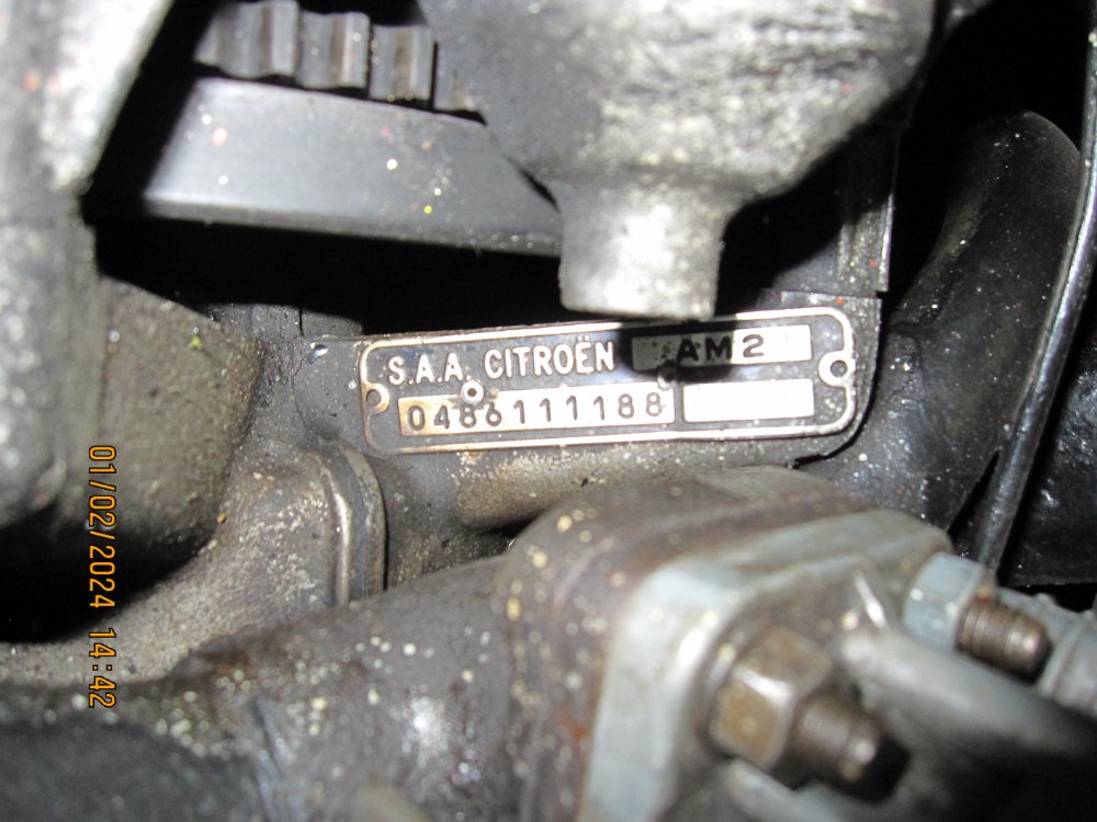

Merci à magicmehari pour tous ces renseignements très utiles . Le moteur est bien un AM2 avec sa plaque et numéro constructeur. Connaissant le propriétaire ,je serais bien surpris qu'il ait changer le moteur a 40000km.
lors de mon retour je vérifierais les references de carbu.

Le carbu double corps est bien un 24/21
plaque moteur
Un bel AM2 complet alors!avec sa soufflante raccordée.
10K6 = carbu né le 10 septembre 1976
21 est pour la variante CIT195, montée uniquement sur dyane 6 de juillet 76 à juillet 77. Tout à fait normal de le trouver sur un AM2, il n’a connu que lui, même si il pourrait être réemployé sur tout 602.
Vu comme ça, on a tout simplement remonté le moteur d’une dyane de fin 76 dans cette méhari… et ça devait sûrement très bien marcher :)
Peut-être avec une petite adaptation au niveau de la commande d’accélérateur car sur cette variante carbu c’est une tringle qui tire, la dyane étant équipée d’un inverseur de la commande car elle a conservé sa pédale plate qui pousse une première tringle jusque juillet 77.

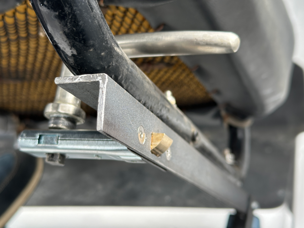

J’ai construit une siege basculante. Avec des poutres de fer “L” de 25 x 25 Mm et une systeme pour une porte. C’est robust et simple. La siege ne bouche pas en position normal.
Les pieces fer noir sont installé pour extra hauteur. Peut être je ne util les, c’est trop haute (8cm).
(edit: les photos étaient à l'envers ).
Super le système !
