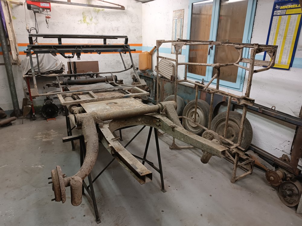

Re: Sortie de grange pour Madame et de 2
Magicméhari,
oui le tirant touche au tubulaire en détente et le bras vient en butée sur le butoir .
Mes butoirs sont mort, le caoutchouc est tout mou.C'est peut être pour çà que çà touche.
Voici les photos des côtes demandées:
J'espère que cela va t'aider.

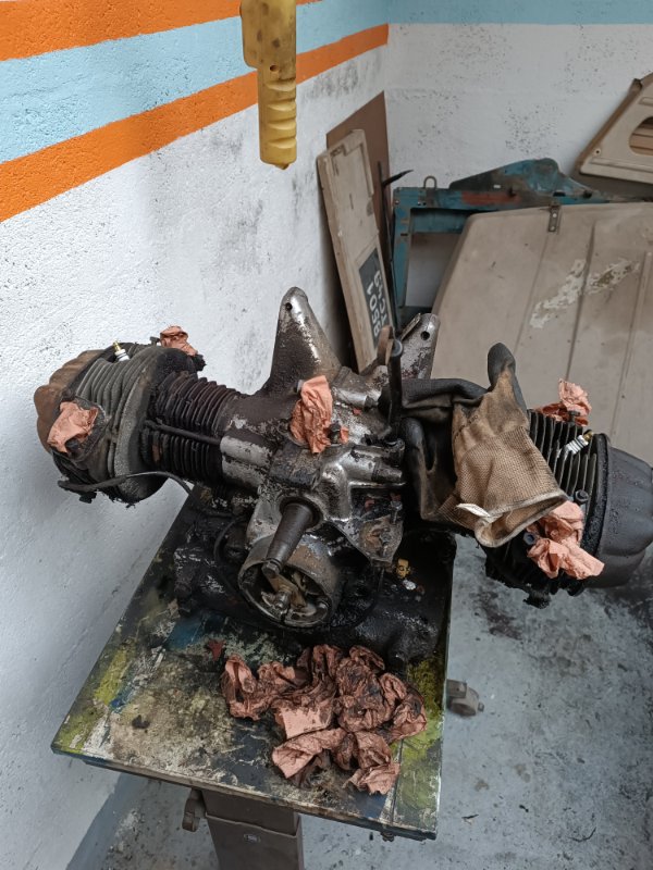

Donne pot échappement très peu servi comme neuf
Dépouillage du moteur pour nettoyage
Je vais faire hurler les puristes,je vis lui mettre une BV à disques et j'ajoute des amortisseurs à l'AV.

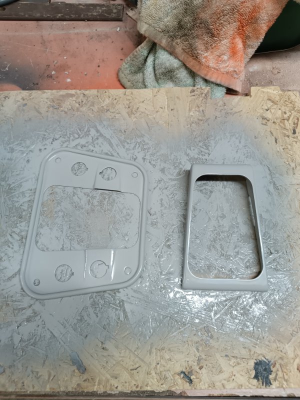

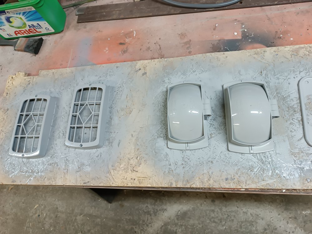

Petit travaux à l'abri vu le temps brumeux!!
Décapage et mis en apprêt du support compteur et des longues portées.

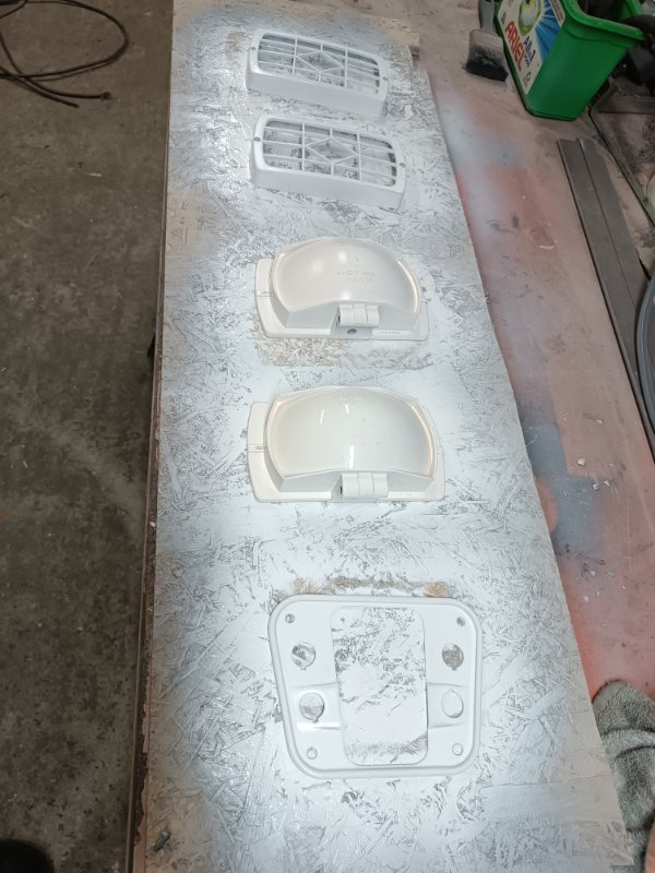

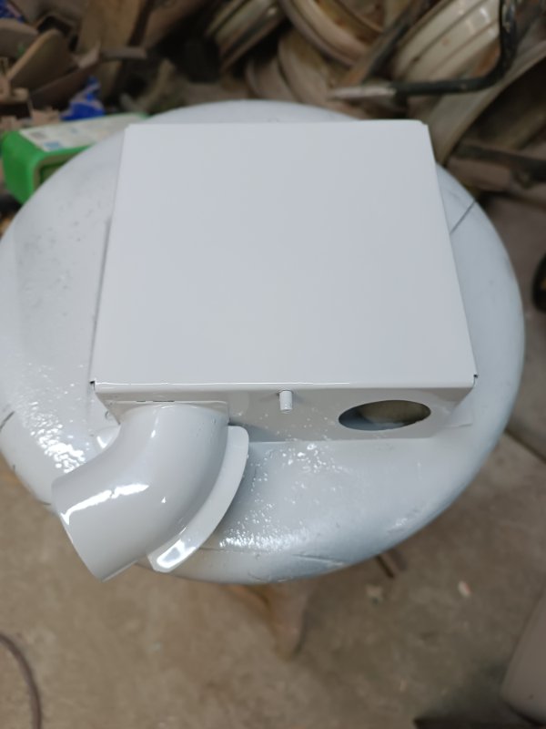

On continue :
Peinture blanche pour le support de compteur et les longues porté
Décapage du boitier de chauffage et mis en apprêt ainsi que les aérateurs
Ils seront peints en blanc.

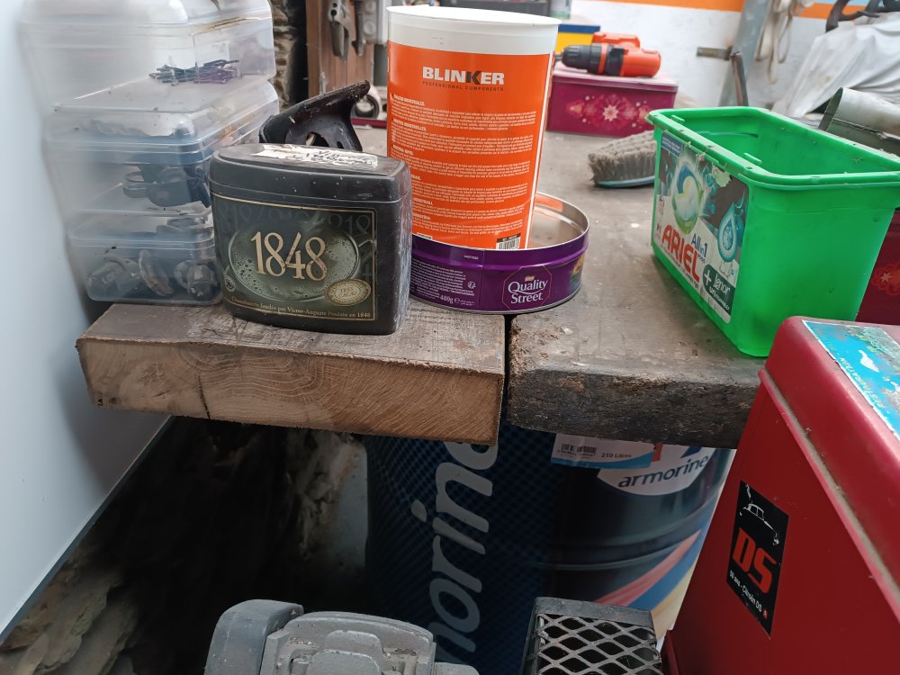

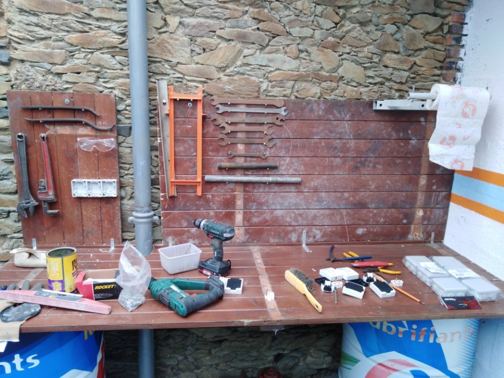

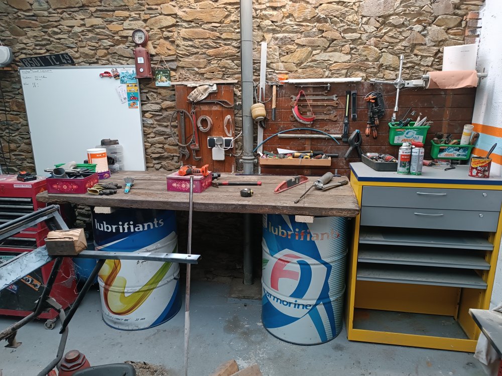

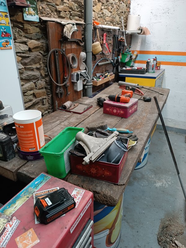

Pour pouvoir travailler dans de meilleures conditions ,refonte complète de mon établi.
Avant:
Maintenant:
Cela va être plus costaud et je vais pouvoir y mettre un vrai étau, ça devrait pas bouger.
Comme d'habitude que de la récupe :mrgreen:

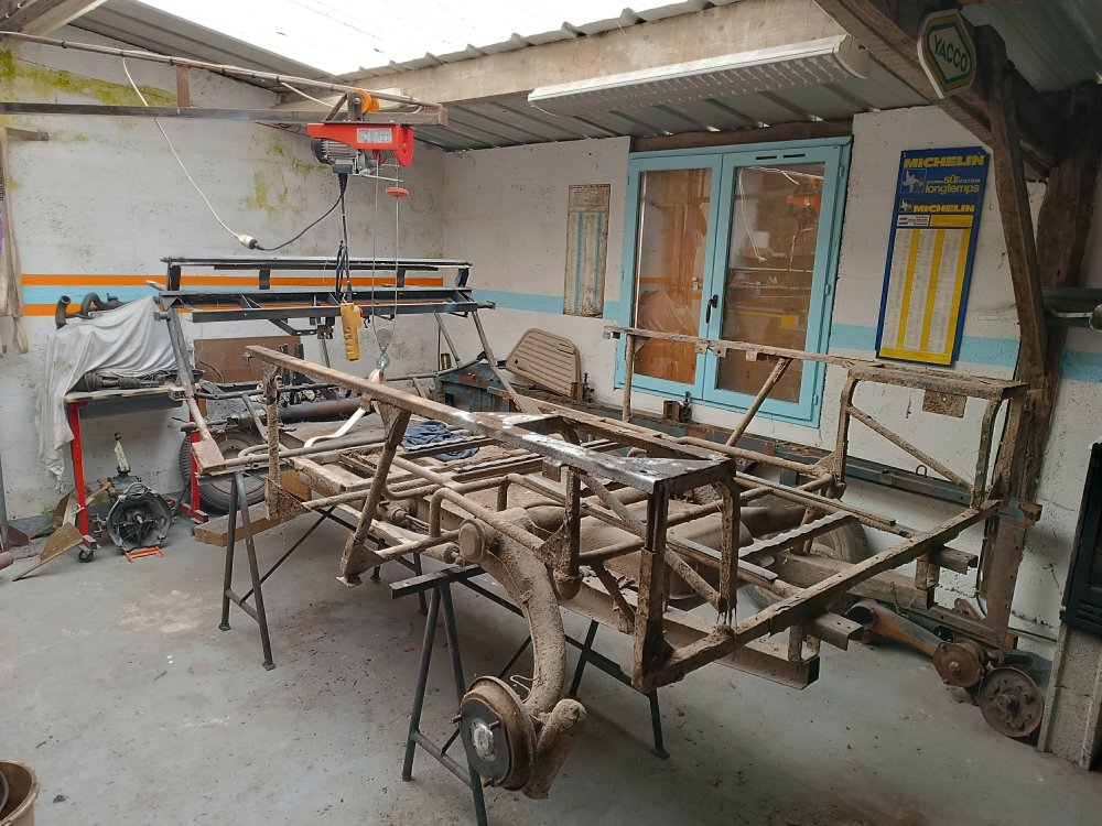

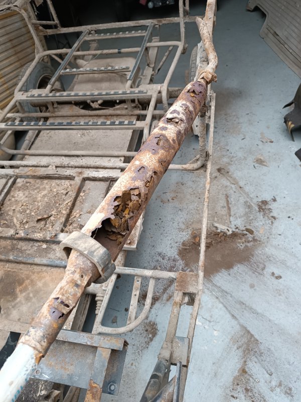

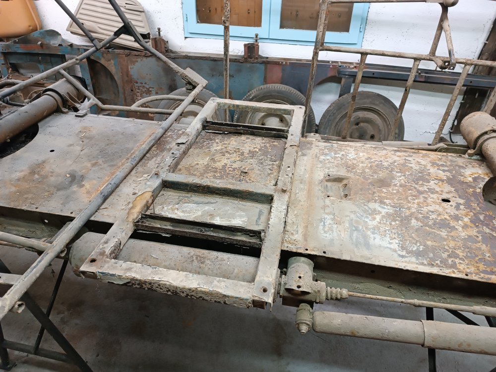

Mise sur traitaux du châssis.
Démontage du tubulaire AR et du réservoir.
Que de la rouille superficielle sur le châssis aucuns trous.
La terre ça conserve :mrgreen:

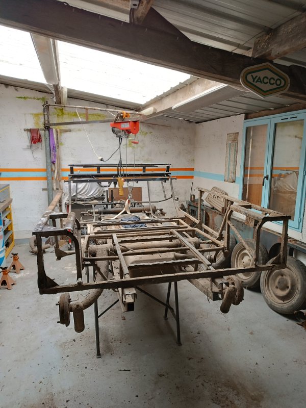

Hier ,démontage du train AR.
Les mâchoires de freins AR sont comme neuves.Elles ont du être changées juste avant l'arrêt de la bête.
Elles seront remontées.

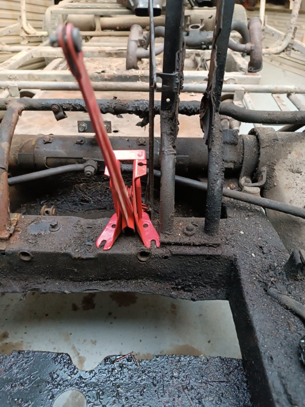

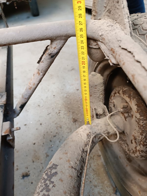

Salut.

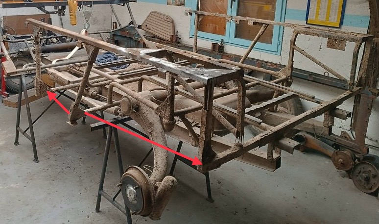

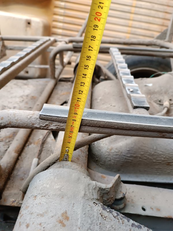

N’ayant toujours pas pu déterminer clairement si les problèmes de bras AR qui tapent dans la barre intermédiaire avant que les palettes ne rejoignent les butées… sont dues à des bras non mehari ou tout simplement une mauvaise refabrication des tubulures AR ?
Pourrais tu prendre stp les distances entre les barres ou les tôles de renfort des coins, entre barres AV - barre intermédiaire - barre AR
Ou bien la distance entre la barre intermédiaire et la traverse de train AR même si ça n’est pas très facile à aller mesurer ça sur une auto complète.
Petite flèche : 40.5 cm
Grande flèche : 89 cm
