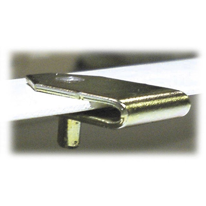

Il y a ça !!!
Papycitron16
Messages : 1509
Localisation : Finistère
Re: Restauration dans le Sud Ouest
Message par Papycitron16 »
Bonsoir ,
Très bon outil qui m'a permis d'installer mes bassines sans difficultés .
Amicalement ,
PapyCit
Tout simple et très efficace. ;)
Outillage super pratique.
Pas très chère, une vingtaine d'euro environ.
Et cela permet d'avoir toujours en les trous avec le même écartement du bord.

c'est sur que 20 balles le bout de tôle pliée de 2 mm, on comprend la cote de nos méhari....
Oui mais il y a un insert :lol:
XOPHEM
Messages : 310
Message par XOPHEM »
Sergiodu78 a écrit : sam. 14 janv. 2023 17:32 Oui mais il y a un insert :lol:
et surement trois initiales gravées dessus :lol:
Lors de ma resto, je m'en suis passé :lol:

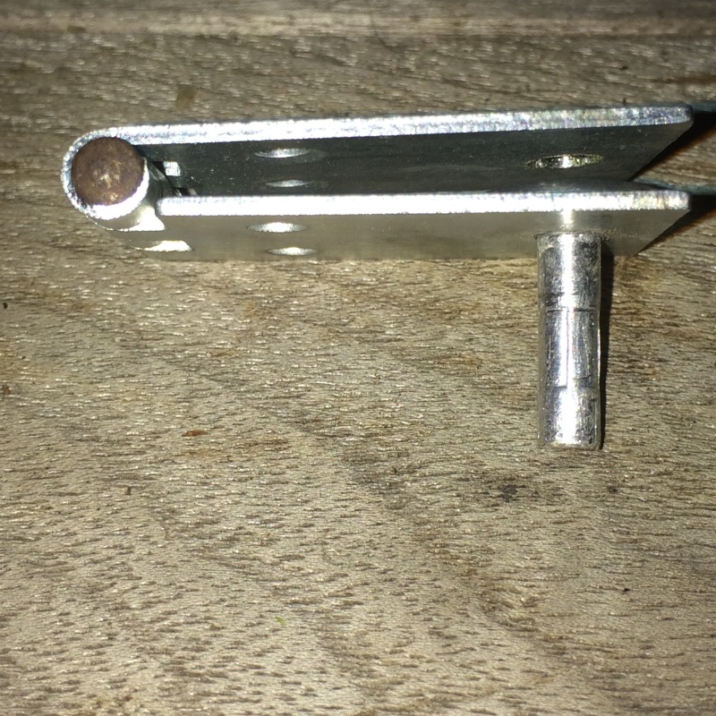

Message par oli1325 »
Réalisé avec charnière et rivet pour 2,5 €
Nickel,je peux de prendre l'idée ? ;)
oli1325
Messages : 461
LAURENT.D 44 a écrit : dim. 15 janv. 2023 09:20 Nickel,je peux de prendre l'idée ? ;)
Bien sûr Laurent, c’est fait pour ça
