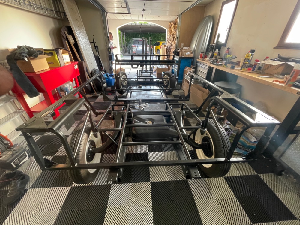

Les tubulaires ne paraissent pas trop abîmés :roll:
Tu es en bonne voie . Ca avance .
Bonne continuation 8-)
Re: Nouveau membre - Azur encore et toujours !
les pneus aussi.

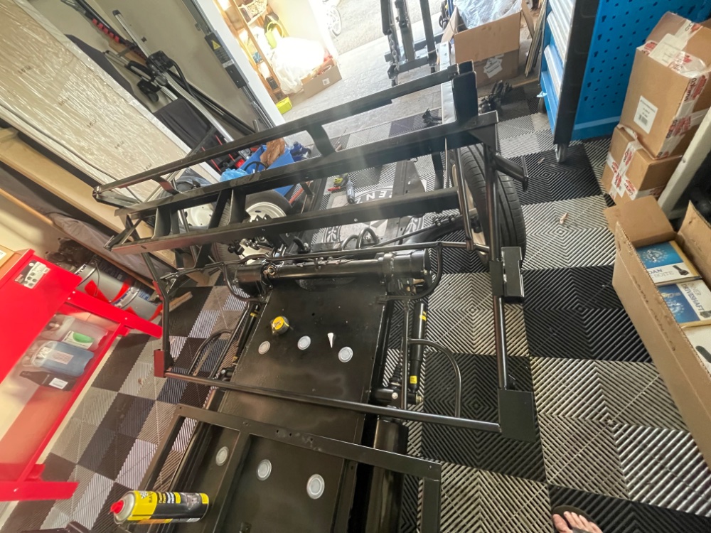

Les tubulaires ont été réparés, sablés et peints. Malheureusement le châssis a dû être changé contre un châssis d’origine galvanisé. Les pneus sont quasi neufs.
Je suis en train de remonter les tubulaires. Suite à venir !

Bonjour d'après le numéro de série c'est une vrai azur mais surement mal repeinte.
entre 12CA et 15 CA c'est une azur.
bonne soirée.
Bon encore une idée fausse bien que on l'a trouve dans la bonne littérature !
De 12CA à 15CA ça veut dire toutes les méhari après 83 :cry: :cry:
Repeinte visiblement non :mrgreen:
Une Azur ce n'est pas le blanc neige comme souvent dans des restaurations mais comme ici un blanc légèrement caramel miam :idea:

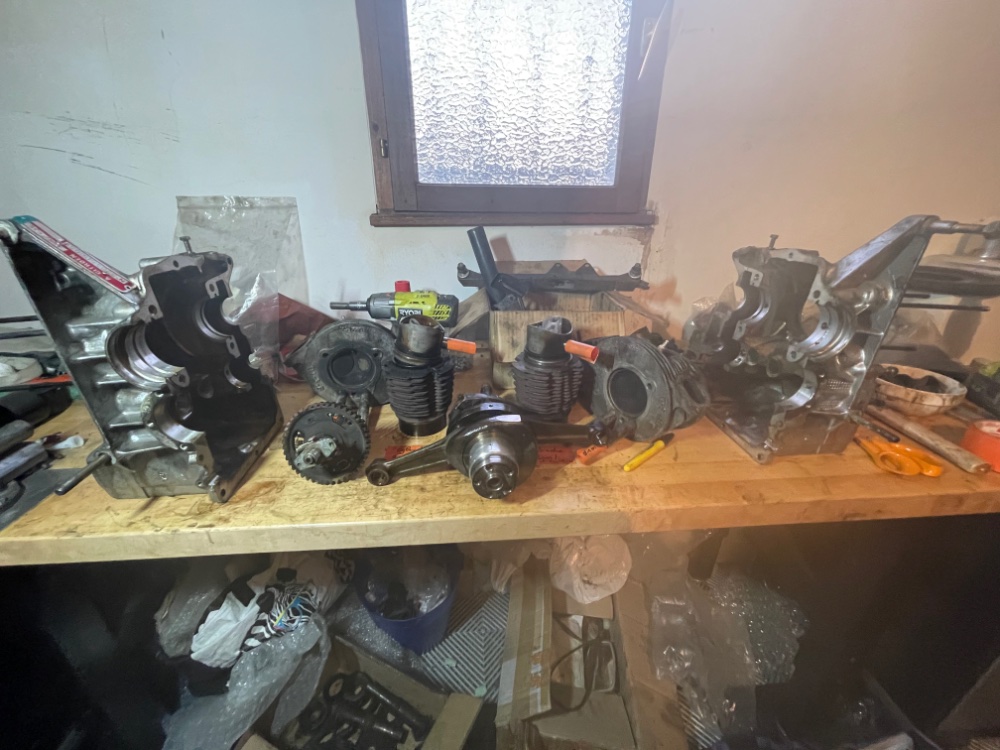

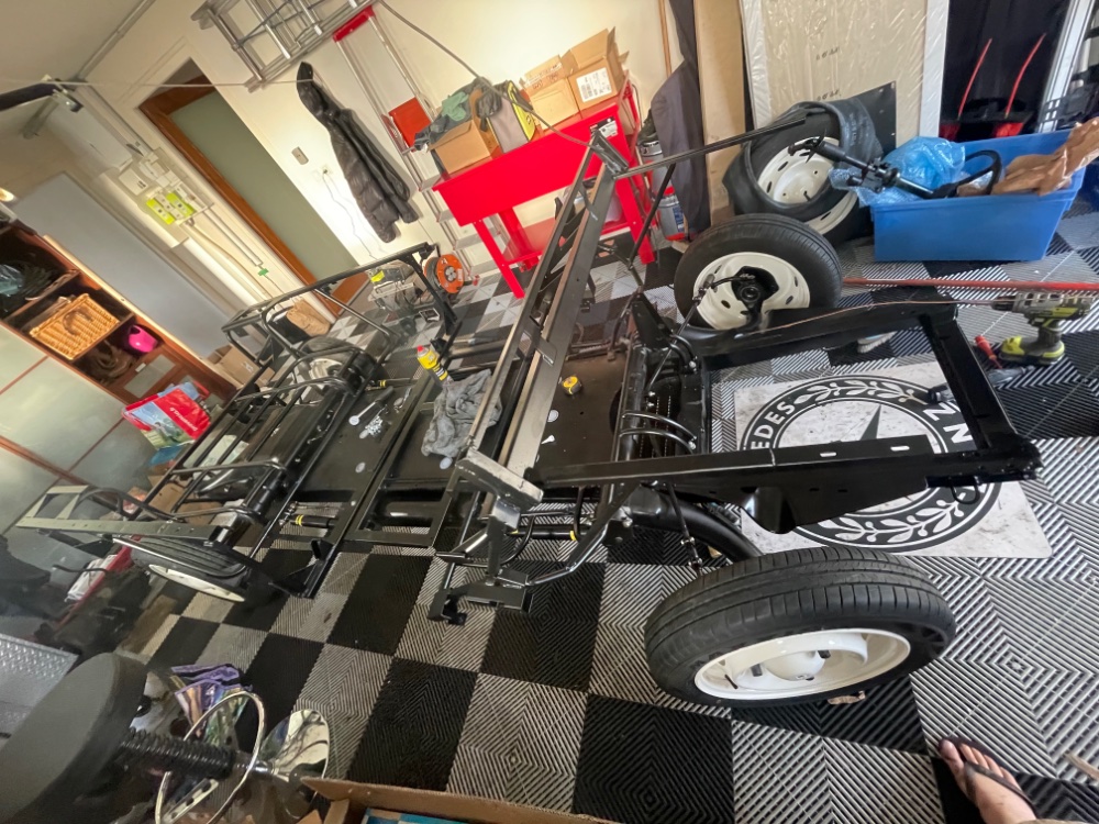

Quelques photos de l’avancée de la restau.
Tubulaires posés et moteur démonté.

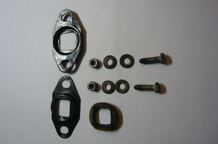

Salut.
La partie femelle qui porte la canne sur la tubulure? Elle en fait partie et n’est même semble-t-il pas détaillée… voir avec nos fournisseurs de pièces spécialistes si il y aurait moyen de se procurer cette partie à la demande avant soudage… et ensuite réparer la sienne sans mettre le feu.
Question vu où tu en es….
Sur les bras AR, au niveau des platines de fixation des tirants de suspension, pourrais tu voir si en extension, par ex lorsqu’on lève tout l’arrière, elles vont taper dans la tubulure AR avant que les butées de bras (celles qui vont rejoindre les petits tampons sur plateforme) ne touchent? Normalement ça ne doit pas être le cas mais c’est un souci déjà rencontré
Et si possible faire une photo de profil pour voir la forme de ces platines.

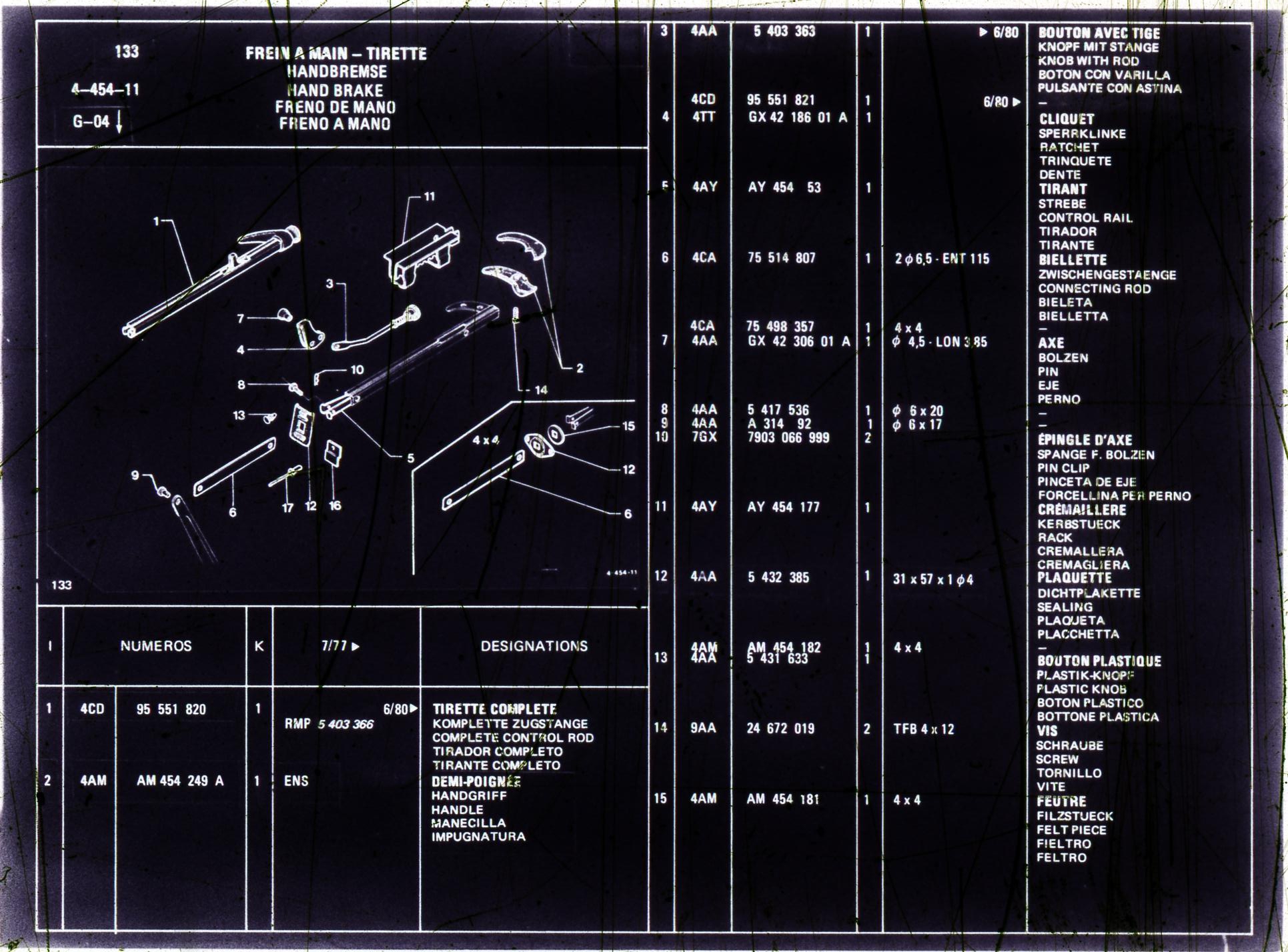

Je parle de la pièce métallique en 2 parties qui entoure le tablier.
Je vais voir pour les bras (si j’ai bien compris la manip) et te redis.
D’ac, pour l’étanchéité, la pièce 12 ici
Image.
La pièce 16 nécessaire au montage ?
Pour une mehari 4x2 à disques, pièce commune aux 2cv et dyane équipées de frein à disque.
Djingoba
Messages : 30
Enregistré le : mar. 12 oct. 2021 13:52
Message par Djingoba »
Oui c’est ça ! Mais sur la mienne c’est la pièce 12 de la version 4x4 sur ton plan.
