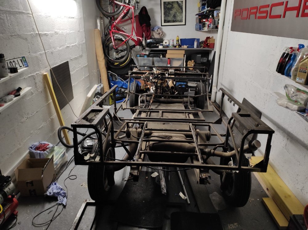

état des lieux ce soir :
WhatsApp Image 2021-01-09 at 20.01.04 (2).jpeg (154.47 Kio) Vu 2599 fois
la colonne de direction me résiste...
d'ailleurs il n'y pas de bague de blocage..
j'ai arrosé de WD40, a voir si le temps fait son effet
j'ai en appro du dégripant qui ne soit pas du 5 en 1 a voir si plus efficace...
sinon je chauffe ? j'ai que le seche cheveux de madame, çà va faire léger :lol:
pour pas en perdre et avancer quand même, j'ai sortie la bassine en la découpant pour passer la colonne.
a suivre dépiotage des pieces qui restent sur la carrosserie, badigeonnage du chassis et tubulaire a l'owatrol. là avec la vision complété il est en bon état, pas de rouille perforante
check mécanique "exterieure" : ventilo avec des palles cassées, a changer, les caches culbuteurs n'ont pas de joints d'où le chassis gras :mrgreen: et les amortos sont bien fatigués je pense je vais les changer

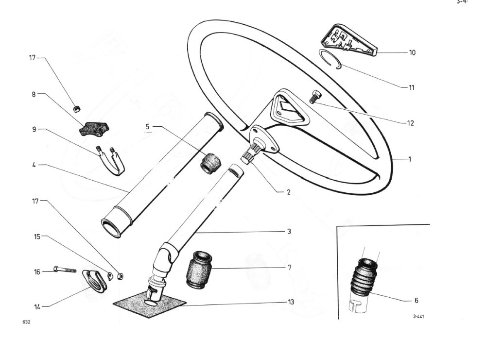

question du soir... :mrgreen:
comment est retenue la pièce 2 dans la colonne 3 ? :?:
Sans titre.jpg (67.34 Kio) Vu 2553 fois
par la bague 5 ? cette bague 5 m'a l'air "molle" ???? j'ai rien eu a devisser... juste la faire glisser le long de la colonne... bizarre
flippant si çà tenait juste avec le grippage des cannelures....

Ce dessin montre que l'on pourrait facilement (cannelures sous le volant) remettre le volant droit , quand on a un problème d'alignement volant/roues ?
Est ce que je me trompe ?

par un collier comme en bas ! ou a moins d'avoir une colonne de 69/70

JEROME D 80 a écrit : lun. 11 janv. 2021 20:50 par un collier comme en bas ! ou a moins d'avoir une colonne de 69/70
oui je pense mettre un collier comme en bas effectivement.
maisc'est bizarre qu'il y ai rien de prévu :roll:

gino23 a écrit : lun. 11 janv. 2021 20:37 Bonsoir,
oui tout a fait ;)

Comment ça rien de prévu ?? Et l'encoche sur le tube 3 !!!

Oui y'a l'encoche mais il est pas prévu de collier/vis sur cette vue Citroën.
Re: OR_07 présentation
Ce n'est pas un collier, mais une vis qui passe dans cette gorge et un écrou. ;)
-C'est fou la quantité des MÉHARI sur lesquelles le volant est plus que mal aligné
