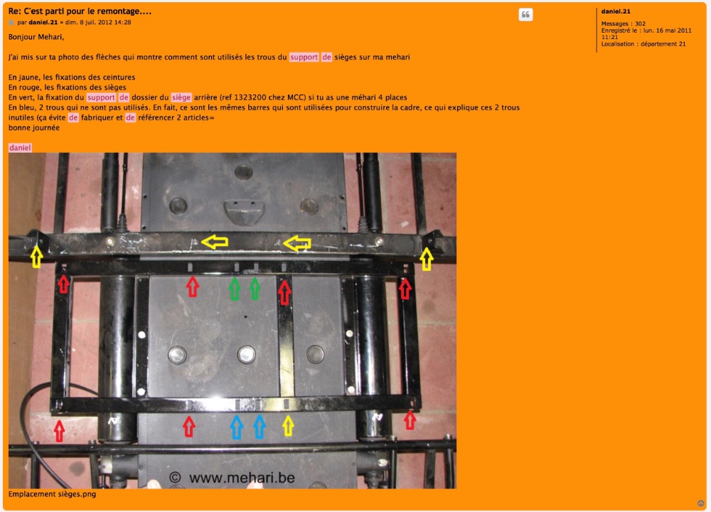

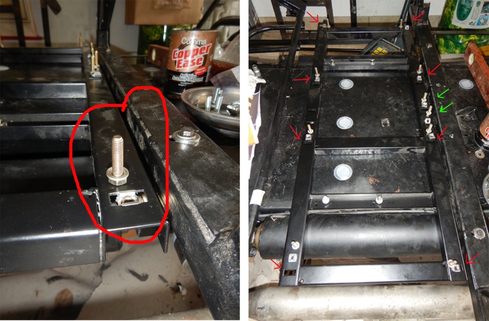

Questions:

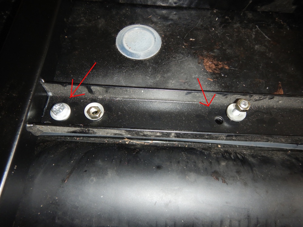

a. Pour fixer les sièges, faut-il monter ces "écrous en cage" sur le support sièges, comme je l'ai fait sur la photo ?
Pour la position, je me suis basé sur la photo de Daniel 2.1 en 2012
support de siège Daniel 2.1 .jpg (184.83 Kio) Vu 1969 fois

et la dernières questions
b. Pour fixer le support siège avec le chassis, je peux utiliser des visses du type M7 classe 8.8 ?
Ou, y-a-t-il des visses spéciales pour fixer le support siège avec le Chassis ?
Fixation b siège support 2020.jpg (272.32 Kio) Vu 1967 fois
Merci déjà pour votre soutien
zèbre69
Messages : 220
Re: Ma Méhari
Message par zèbre69 »
Pour fixer la traverse de siège aux ailettes du châssis tu peux mettre du m8 aussi si tu perces un poil plus gros en diamètre.
Re: Ma Méhari
Tu peux utiliser du 7 leur résistance est de 80kg au m².

Ok, Merci
C'est fait, j'ai fixé avec les visses dans le sachet de MCC, M7 .

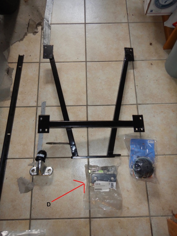

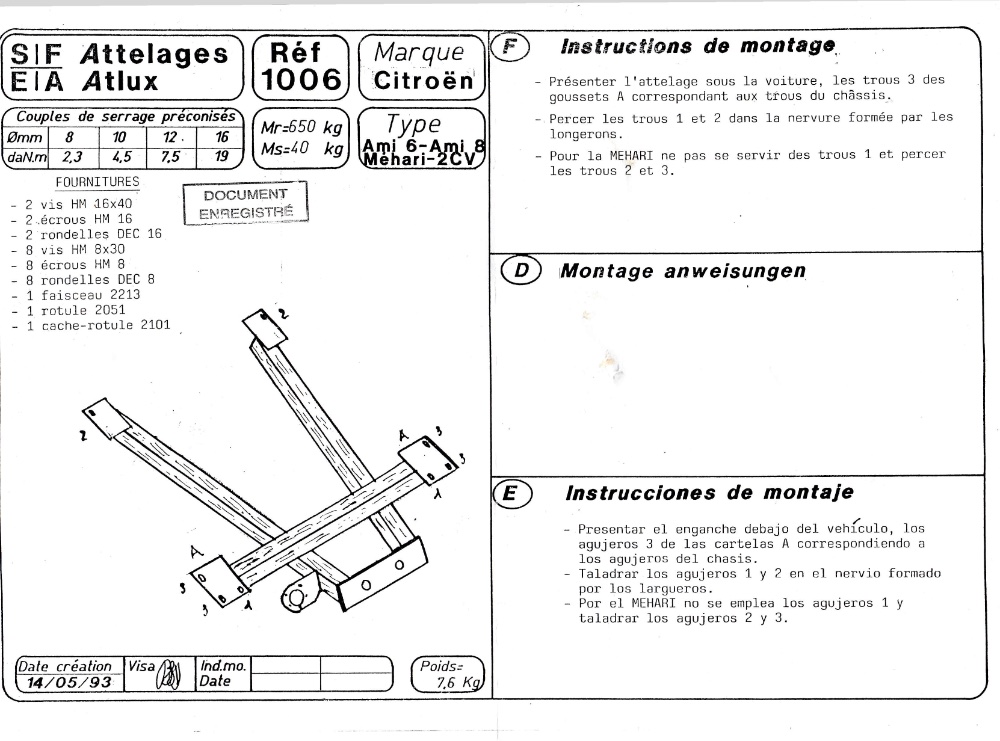

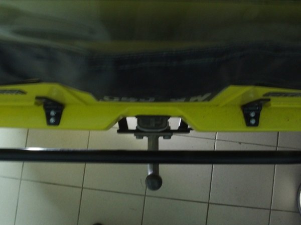

Rebonjour

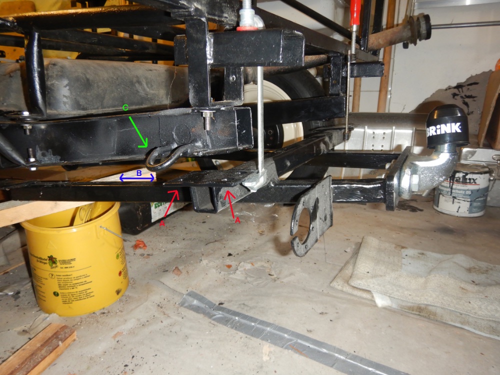

J'ai découpé les 24 cm à la fin de la plateforme et maintenant je voudrai installer l'attelage.
J'ai reçu l'attelagede MCC et de nouveau des questions :-), comme toujours:
a. Sur quelle distance B il faut percer les trous A pour fixer l'attelage.
J'estime qu'il faut les percer tout de suite après le crochet de remorquage C ? ou ?
b. Entretoise D, il faut l'utiliser pour avoir une certaine distance avec la carosserie ou ..., quelle est sa fonction ?
Merci déjà, ;)

zèbre69
Messages : 220
Re: Ma Méhari
Mets en place ta façade arrière et cela te permettra de vérifier que la boule n'est ni trop éloignée ni trop près de ta façade arrière. Si tu rajoutes un pare choc arrière tubulaire accessoire il conviendra de rajouter une entretoise pour éloigner la boule vers l'arrière.
taze
Messages : 110
Localisation : OISE
Re: Ma Méhari
Message par taze »
Salut. J'ai monté le même attelage. J'ai percé dans le renfort de l'anneau de remorquage pour la vis la plus à l'arrière.
