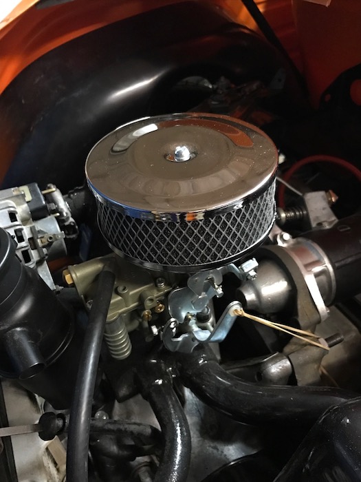

j'ai trouvé ce filtre à Avignon aujourd'hui et en attendant de trouver mieux ...........

Bon je regrette mais ce n'est pas le même que Wil pour le capot de dessus, celui de Wil est vraiment le même que le mien, tandis que le votre a au centre une partie incurvé ;
Je regrette d'autant que le prix me convenait !!

Ton filtre est très joli, mais attention, la sortie du reniflard est vraiment à l'air, alors qu'elle doit revenir se boucler sur ce filtre.
Ne fait pas la bétise que j'avais faite, c'est à dire simplement boucher ce tuyau. Au contraire, laise le à l'air si tu veux, avec un petit quelque chose pour récupérer l'huile qui va couler.

salut, ton filtre a air camembert ! j'en avais monter sur la mienne , c'est pour cox ! a la base !
peut raccorder ton reniflard avec un raccord couder en cuivre de plomberie et la durit soule d'origine sans la couper !
par contre tu verra a l'usage sur route quand tu ecrase l'accelérateur et moteur en traction ! sa ronfle comme un V8 ! mais pas plus vite !
au filet de gaz pas de bruit !

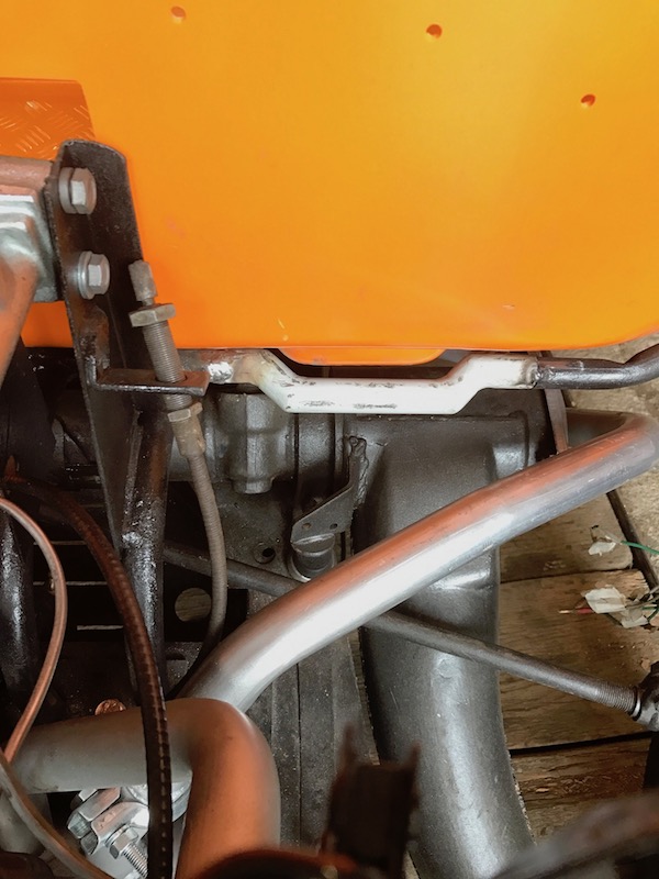

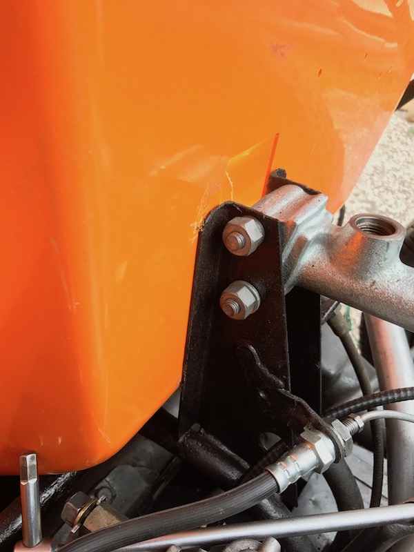

alors Jean Loup, la bassine une rigolade!!!! A moment donné je me suis dit il m'a emmasqué!!! C'est une véritable galère!! J'ai mis plus de 2 jours pour mettre la bassine, et encore j'y suis revenu je ne sais combien de fois.
Tout d'abord il y a cette bosse sous la pédale d'embrayage

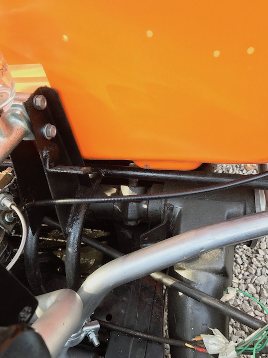

La modification m'a obligé de dévoyer l'arrivée du tubulaire vertical sous le bossage que j'ai fait

Message par Robert83 »

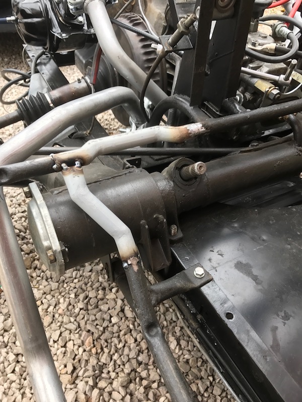

Avec tout ça je ne rentrais toujours pas la bassine devant le tube arrière du tubulaire avant et donc la bassine ne posait pas sur la plateforme, il fallait que j'avance absolument d'environ 5m/m
La seule solution que j'ai trouvé a été de dessouder le support de maitre cylindre et de l'avancer , et donc maintenant ma bassine pose sur la plateforme.

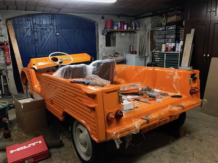

Je peux dire que pour poser la carrosserie ça n'a pas été simple.
Bon maintenant je suis sur la fin je posterais des photos très prochainement.

Si tu as avancé le support de maitre cylindre , assure toi avant de tout remettre en place , que la tige de poussée de la pédale de frein soit assez longue . Je pense que oui mais dans le cas contraire il faudra que tu prennes une tige pour maitre cylindre double circuit qui est plus longue et que tu la mettes à la bonne longueur .

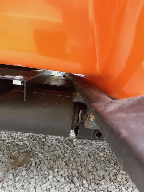

A ce que je vois ta bassine ne touche pas le support des sièges sur la mienne j'ai fais des essais et des petites modifs pour qu'elle puisse bien rentrer dans le tubulaire av, j'ai même été obliger de meuler en biais les pattes de fixation pour qu'elle touche le support.

papycit, si robert a reculé la patte support du maitre cylindre, tout a reculé, y compris le support pédale qui se fixe dessus. Donc il ne devrait pas y avoir de problème?
robert, une question. La photo 1001.jpg correspond elle à la situation finale? C'est à dire c'est après avoir reculé le maitre cylindre ou bien est-ce avant?. Dans le premier cas, on voit que la bassine ne rentre pas parfaitement dans le tubulaire avant, c'est ma situation, personnellement j'ai calé une plaque d'alu légèrement en biais pour que le plancher pose parfaitement sur cette plaque et le renforce.
Si c'est après, peux tu refaires la photo pour voir sui la bassine porte parfaitement sur ce tubulaire.
waughan, c'est exactement la cote que je te demandais de vérifier. Pourquoi cette :twisted: :twisted: de bassine ne porte pas parfaitement sur le tubulaire avant? Quelles pattes as tu meulées?
