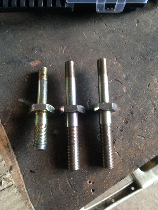

Merci à David car grâce à un copain à lui j'ai pu me faire refabriquer des goujons d'amortisseurs pour mon châssis neuf...
J'entends déjà la question : Et Pourquoi ?
Et oui pourquoi ? Tout simplement car je ne dois pas avoir trop de chance j'ai dû tomber sur le seul châssis dans les fixations arr d'amortisseurs ont été soudées à l'envers c'est à dire que le filetage commence à 2 cm du bord :evil:
Conséquence, un coup de foret pour pouvoir faire prendre le filet et refabrication de deux goujons plus long, cool...
J'aurai pu rendre le châssis à mon revendeur mais je l'avais fait repeindre d'une couche de peinture anti-rouille supplémentaire ...

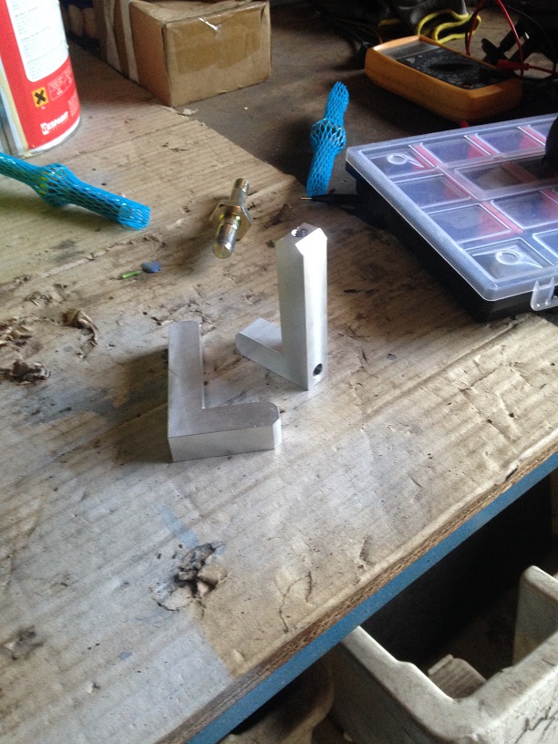

Et comme le pote à David avait un peu de temps , on en a profité pour lui faire refaire les équerres en alu des pare-brise de nos deux méhari.
il ne reste plus qu'à faire le taraudage du trou pour les rétroviseurs grâce à des tarauds achetés chez Moto Tacot
