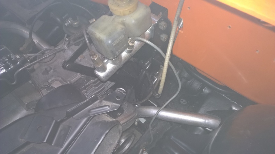

J'ai adapté mon maître-cylindre tandem avec les modifs de tuyauterie je n'ai plus qu'à purger.

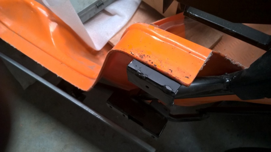

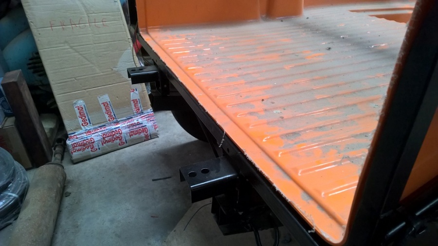

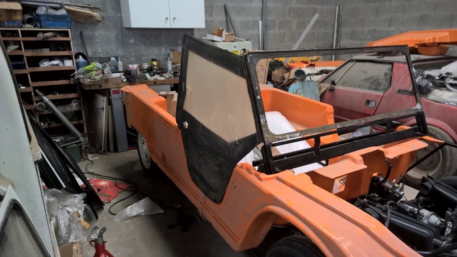

Aujourd'hui mise en place de la bassine,soudage du bas de la baie et des charnières de portes.
Demain essai des portes avant les rivets pop.
Re: méhari 1969

Aujourd'hui j'ai testé une vielle porte elle s'ajuste bien mais quand j'ai voulu mettre les neuves pas de pot elle sont pour un pb
alu je les ai achetées il y a 3 ans, pourtant j'avais précisé un pb fer je maudis ce fournisseur.
Heureusement j'ai un pb alu d'avance que je voulais vendre.
J'ai bricolé 2 petites pattes à l'avant pour tenir la bassine.

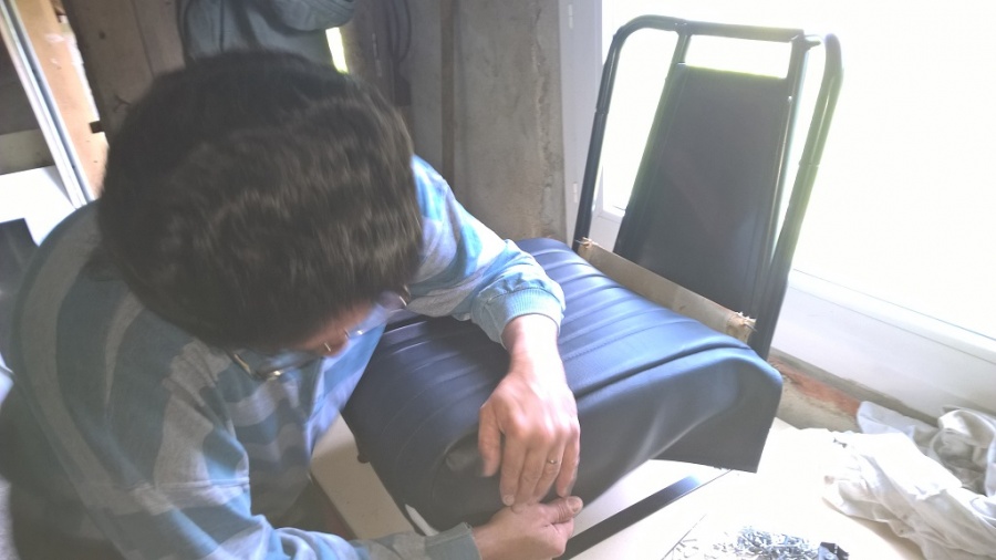

Ce weekend pose de la sellerie par mon beau frère c'est son boulot.
Je lui ai amené les housses mais la finition n'est pas au top il aurait préféré les faire lui même.
Alors si quelqu'un en avait une d'origine en mauvais état je suis preneur.

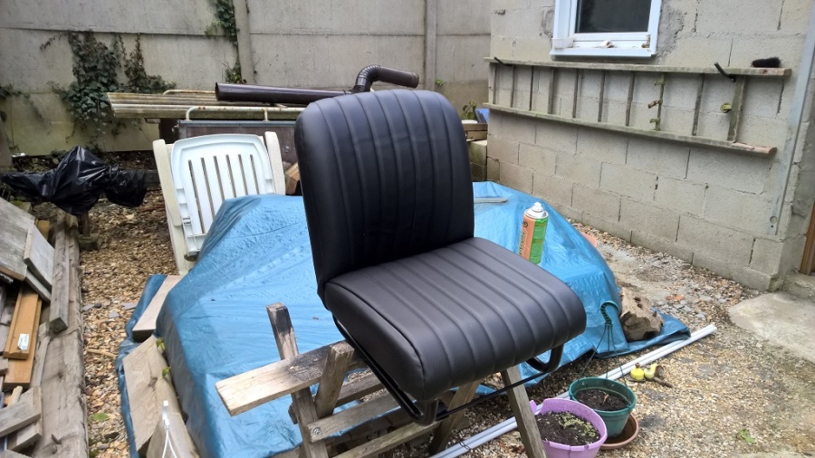

Re: méhari 1969
Il est très bien ce siège, non?

il n'a pas réussi à aligner les bandes du dossier par rapport à l'assise sur un siège.

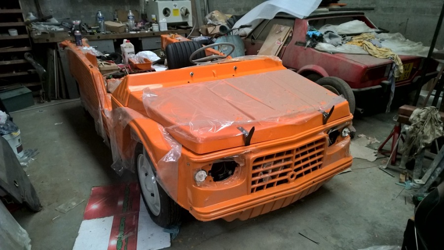

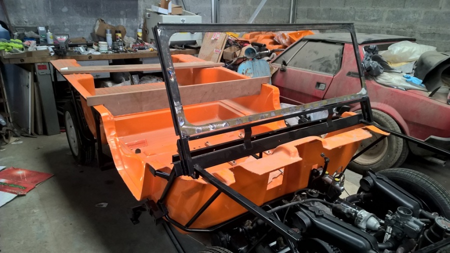

me voici de retour elle avance elle avance tout doucement tout doucement.
une petite question la butée du bas de la banquette ar elle se met verticale ou horizontale?
Encore de petits soucis avec les pièces neuves les butées du parebrise le filetage est trop court,je monte mes paliers
d'essuie glace je monte l'ensemble sur la voiture j'essaye un palier se bloque je contrôle les leviers sont aussi plus courts
que les anciens il me reste des paliers d'occasion je réessaye nickel 60€ dans le c.. acheté il y a 2 ans.

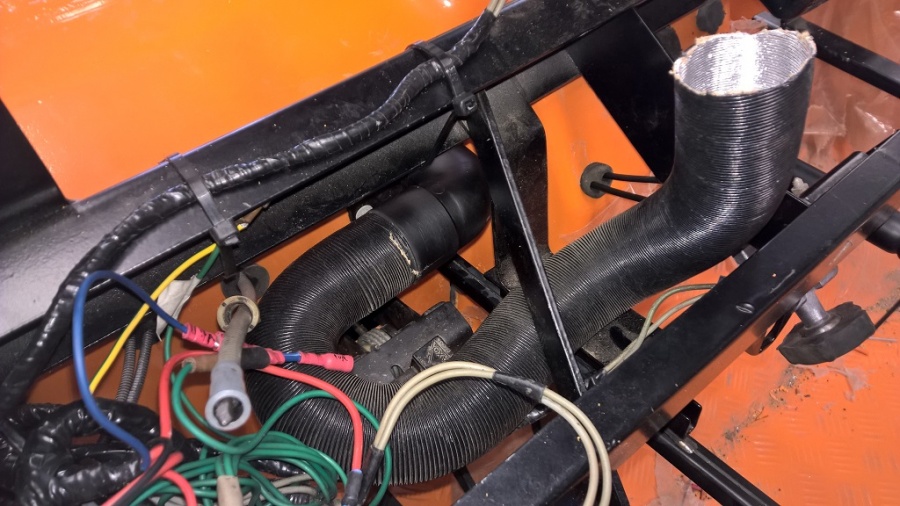

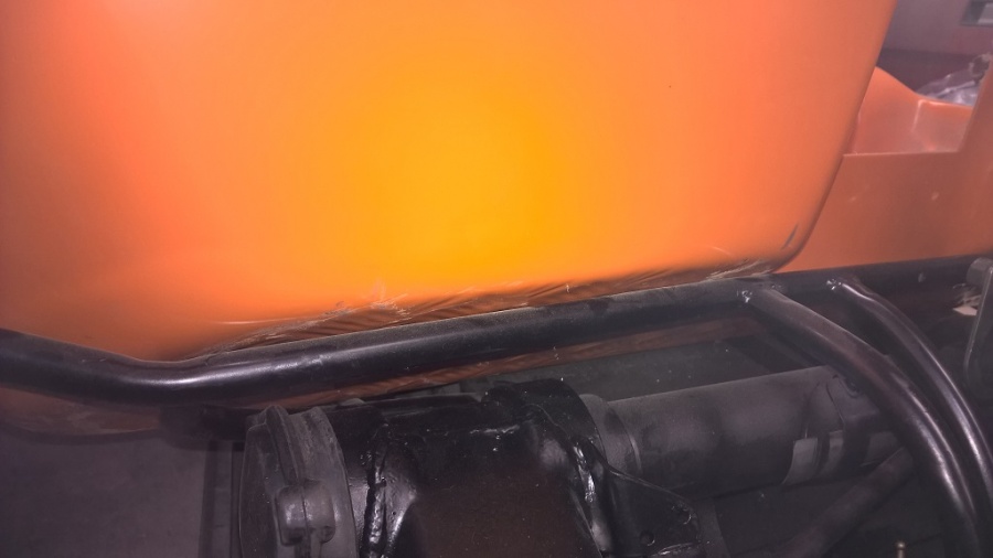

Bricolage pour le tuyau de désembuage sur l'ancien tubulaire il n'y avait pas de patte.

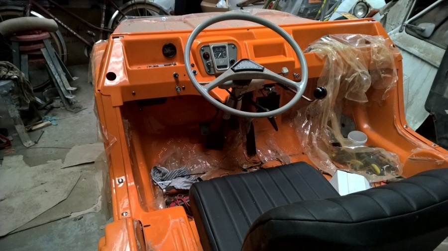

Re: méhari 1969
Oui, ça ressemble de plus en plus à une Méhari! :D
