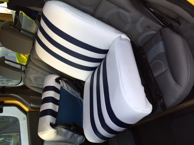

Bonsoir la communauté , ça c'est fait , sièges décapés , peints et housses toutes neuves , tout beaux

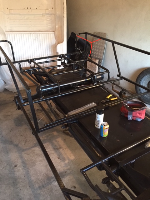

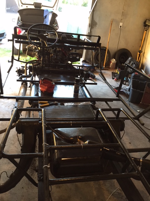

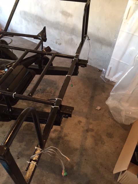

Salut la communauté , Voila la suite ....mis en peinture du tubulaire , mis en place du faisceau électrique arrière tout NEUF et changement du tube de frein arrière 8 qui fuyait , remontage du réservoir repeint , remontage du support des sièges ça avance ......Si vous avez des remarques ou des conseils je suis preneur

Ton tubu AR est incomplet. :?
Messages : 2009
Re: présentation [titophe304]
C'est un fait "maison"
L'absence des parties supérieures à l'arrière n'est-elle pas préjudiciable
à la rigidité de l'ensemble? :?

Le problème c'est que c'est un tubulaire maison en partie , l'ancien proprio s'est pris sur le tubulaire AV d'origine et un peu l'arrière , la pièce en rouge des 2 cotés étaient trop endommagées pour pouvoir se reprendre dessus pour compléter , le choix finale a été de laisser tomber cette partie du tubulaire , pensant qu'il n'y avait pas trop de contraintes à cet endroit et que l'assemblage de l'ensemble ferait le reste
Ton armature me semble un peu légère, je ne vois aucun triangle de renfort à la liaison des tubes. je pense qu'un simple appui sur le tube du haut horizontal suffit à tout plier vers l'intérieur. Je pense que l'armature d'origine n'a pas été faite telle qu'elle est par hasard. Je dis cela pour peut-être t'éviter d'avoir à remonter la caisse.
Mais le tout est bien proprement réalisé :D :D :D :D :D :D
Amicalement ( mes remarques se veulent constructives pour t'éviter de faire deux fois le boulot :wink: :wink: :wink: )

Merci pour tes conseils phillipe , je vais voir ce que ça donne quand , je ferais un montage à blanc de la bassine , je te tiendrais au courant

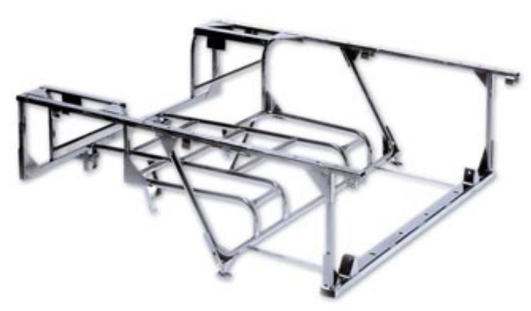

Quand on passe de deux à quatre places, on supprime le support de bassine
qui est derrière les sièges AV. Cette pièce, si tu ne l'as pas, se trouve sur LBC
pour pas trop cher, elle comporte des parties de tubes avec des angles à 90°
qui peuvent te rendre de gros services. :wink:

Les pièces avaient été refaites par un chaudronnier , le plus compliqué s'est de trouvé un endroit sain pour pouvoir souder la pièce en fait
