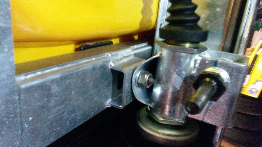

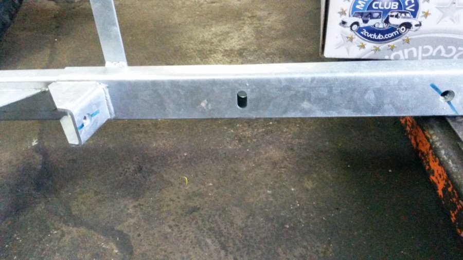

les 2 grandes vis et grandes cales : fixation du tubulaire ar sur le châssis .( au niveau de la traverses des ceintures)
Re: Présentation [domidel76]
Loin de moi l'idée de remettre en cause l'information du Président, mais je n'ai jamais vu de cales à cet endroit là. Peux tu m'en dire plus Thierry ? Photo ? Car alors j'ai manqué quelque chose :?

11h00, pose café, la neige fond et j'ai froid aux pieds :mrgreen:
Téléphone dans les mains, je clique .... désolé, c'est un peu flou.
preuves à l'appui...désolé, la caisse est déjà en place.
sur les châssis neufs, c'est un écrou soudé avec une vis de 7.
à l'origine, c'est ce montage. d'où les bossages dans la bassine à l'emplacement des têtes de vis.
merci pour cet intermède, je repart bosser. :wink:

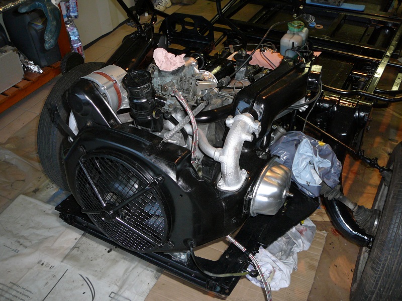

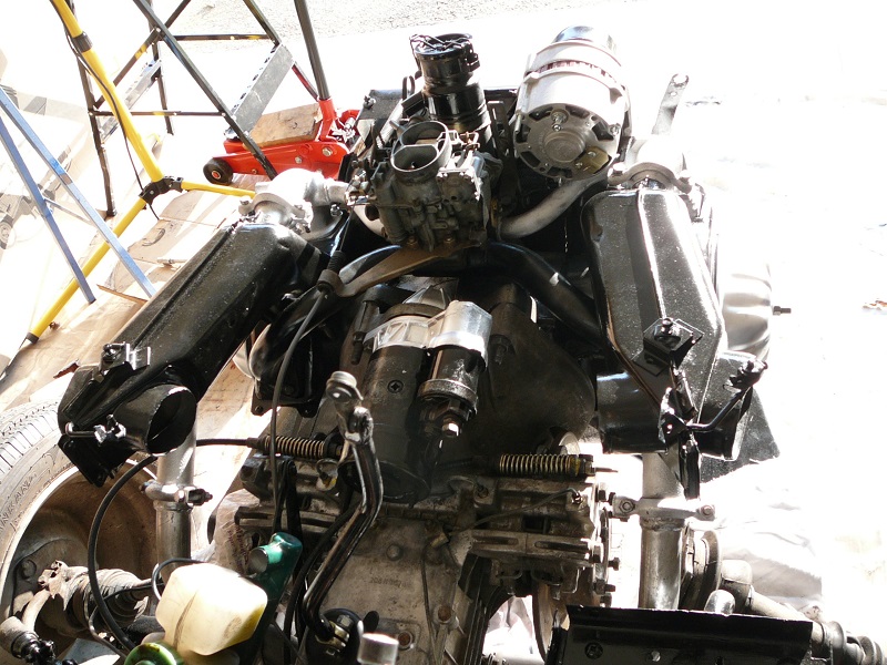

P1030941.JPGBonjour
Après nettoyage, contrôle, changement de certaines pièces et un petit peu de peinture remontage du moteur ce vendredi PM.
Week-end repos et reprise peut etre lundi c'est selon disposition et courage,pas facile la retraite!! :roll:
Bon week-end a vous

Magnifique, carbu double corps c'est ce qui me manque!!!

P1030949.JPGBonjour

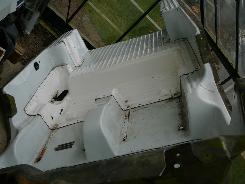

Pour le carburateur j'ai que celui la!!!!! :( Pour la carrosserie que j'ai démonté (une 2 places transfo en 4 pl)je la donnerais si cela intéresse quelqu'un !!!elle est pas en superbe état mais si ça peu dépanner. :lol:
J'ai une question je vais poser la bassine demain es-qu’il faut mettre un caoutchouc entre la plate forme et la bassine au niveau des pieds ,sur mon ancienne bassine c’était cassé a cette endroit???? :?:
Cdlt
Non, il n'y en a pas d'origine. D'autant que le kit était monté "porcasse" sans finition ; juste pour avoir 4 places, pas pour l'esthétique.
