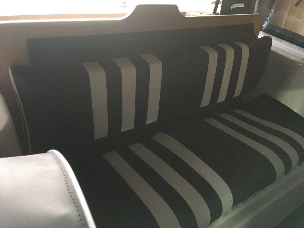

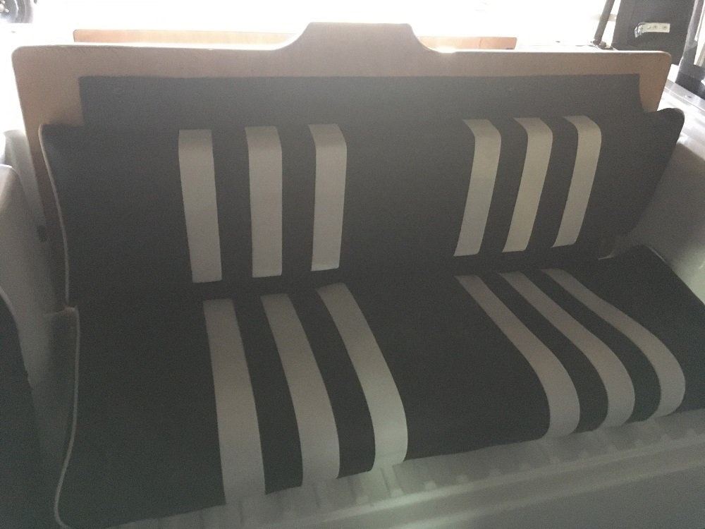

de toutes petites avancées fixation des pressions de la housse de banquette arrière (désolé pour les photos à contre jour)

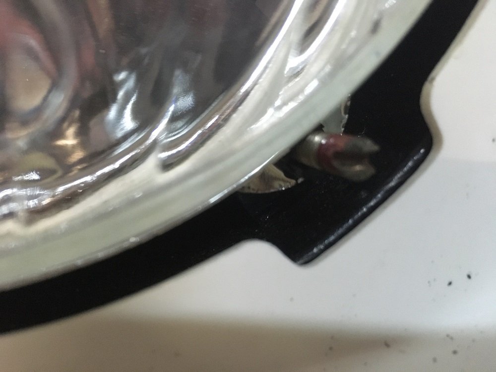

et puis changement des ampoules pour des 1ers prix de chez leclerc et la le faisceau est nickel, pour pouvoir mieux régler, récupération des vis des vieux phares car les neuves ne sont pas filetées jusqu'au bout et tapent contre les cerclages.

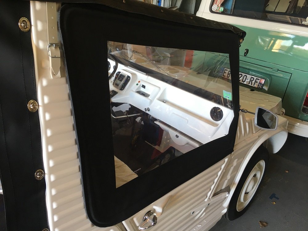

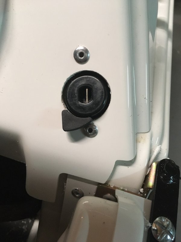

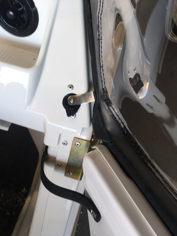

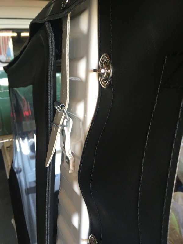

montage des fixations de haut de porte et oui ça ne saute plus :D
à droite c'est nickel
a gauche il y a du jeu depuis le début. peut être faudra t'il poser un aimant.

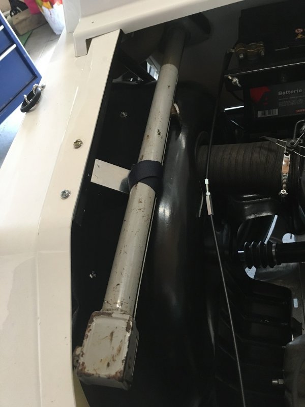

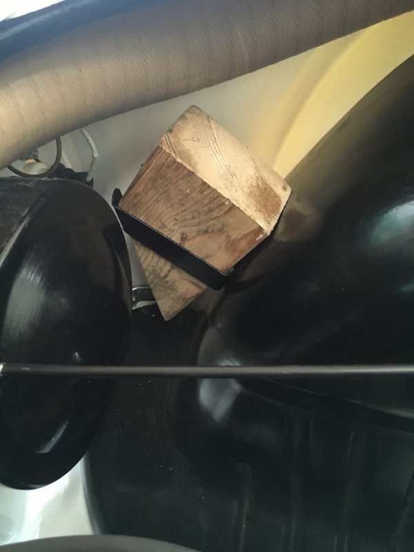

puis déplacement des fixations du cric, j'avais suivi scrupuleusement les cotes données, mais le passage de roue est super haut. j'en ai profité pour reboucher avec les chutes et de l'acétone, il me faut poncer maintenant.
fabrication de la patte en inox pour tenir le cric et pose d'un scratch pour accrocher l'ensemble (j'avais de vieille ceinture en cuir sous la main)
et fabrication d'une cale de roue et de son attache
je suis à la recherche d'un cric de méhari dans l'idéal ou à défaut d'un cric de 2cv, l'un de vous aurait il ça dans son stock?

Pour ta porte gauche joue sur la tige qui vient se placer dans ton tube, j'avais le même problème et je l'ai réglé de cette manière .
http://www.mehariclubdefrance.com/phpBB ... &start=375
Re: restau de la mehari du tonton
Ne te fais pas d'illusion, quand tu vas rouler, la porte va bailler . Fais toi une attache sur le montant 8-) Tu as le système aimant, crochet, moi j'ai opté pour le velcro :lol:
Je roule tous les jours avec et souvent avec du vent (en Bretagne c'est parfois fort) ça ne s'ouvre pas, j'ai du m'y prendre à plusieurs fois pour arriver à un résultat satisfaisant.

Pour compléter ta restauration je te mets en pièce jointe le plan de la cale de roue, car j'ai trouvé que la tienne n'était pas très conforme à l'origine.

merci pierre de ton info, je vais essayer de retordre gentiment la barre qui rentre dans la portière, sergio, j'ai bien compris que ce n’était pas un modèle d'étanchéité :D mais je vais essayer d'améliorer l'état actuel :) il faut prendre le temps de tout ajuster, ça aussi je l'ai bien compris depuis la bassine.
désolé dominique mais pour la cale je ne suis pas un extrémiste de l'origine :oops: j'ai fait une cale qui cale la roue, car je pense que c'est bien son usage. oui je ne me suis pas emmerdé et j'ai fait avec ce qui trainait dans le garage. ne me brulez pas!! :mrgreen:

Pour le cric je te ferai une photo
Tu peut modifier le tien
Attend ce soir

super merci, mais je suis fainéant... si j'avais pu trouver un tout prêt :lol: celui en photo est celui de mon prochain projet une 2 cv. dans tout les cas il me faudra trouver un cric. je prends ta photo comme ça la méhari sera finie et je chercherai plus tard pour la 2cv.

Si tu tord un peu la ferraille, vas y doucement, car moi j'ai cassé, et du coup j'ai ressoudé . Comme l'armature est dans la toile, je ne te dis pas :roll:

Bonsoir, je suis allé voir vite fait au hangar , mais il doit etre bien rangé , je l'ai pas vu :D
en gros j'avais pris un cric de deuch comme le tien , et soudé un morceau de tube carré et coupé en biseau pour juste tenir sur le plat ou le cric prend çà place sur le treillis
