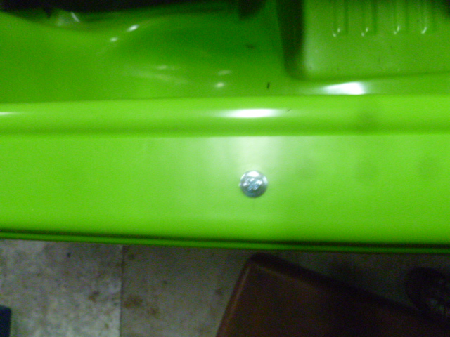

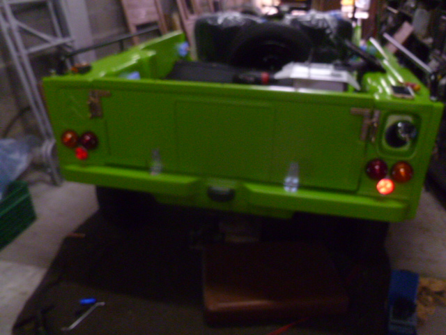

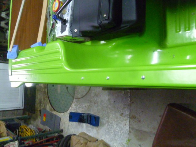

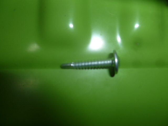

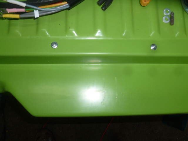

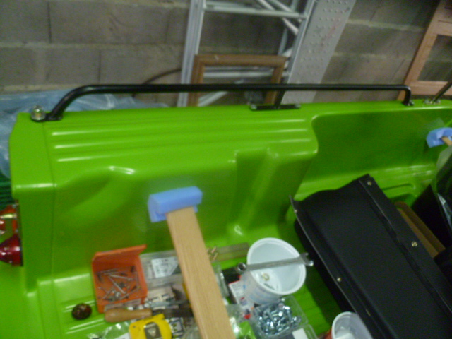

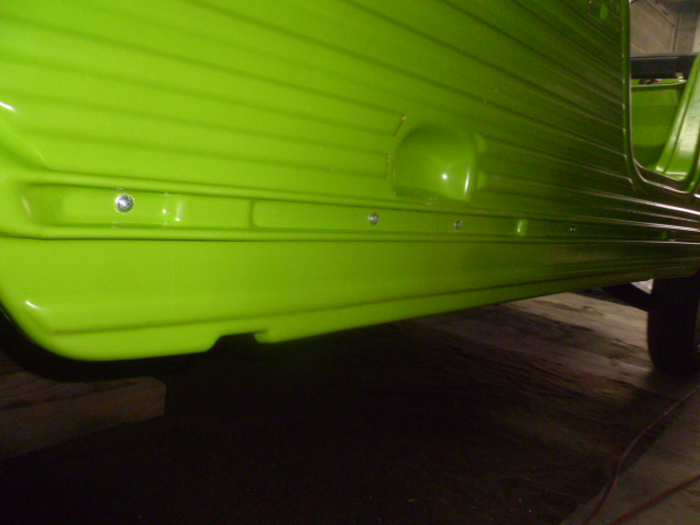

bonjour a tous
mise en place de la jupe arriere et du cote droit et du hayon
je n est pas voulu mettre de rivet pop , j ai donc mis des vis auto foreuse , pour permettre un demontage eventuelle plus facile et aussi que l on peut regler la pression de l abs sur la tubulure grace a la vis ce que l on ne peux pas faire avec le pop :D

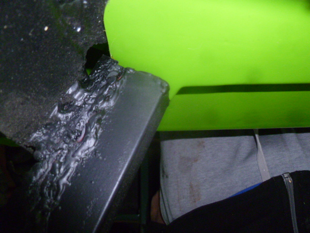

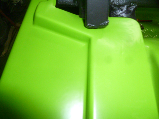

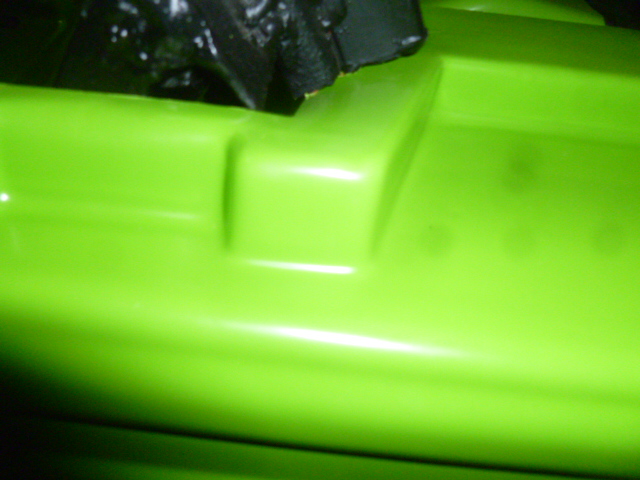

une question
le cote passe dessous la fixation du tableau de bord et pare brise ce qui va empecher de mettre le boulon
que faire ?
redecouper le cote pour laisser de la place ...... :roll:
Re: presentation de ma mehari en photo cyr71
Vérifie aussi que ce n'est pas ton tubulaire qui est trop en avant car c'est inédit comme ennui.

Salut moi j'ai découpé l'Abs
Concernant tes vis auto foreuses j'ai peur que les vibrations te les fasse tomber une par une à l'usage
À suivre en tout cas du très beau travail :wink:

J espère que les vis vont bien rester en place :D mais il n y a pas de raison que ça se dévisse
Sinon tu me confirme que tu as eu le meme probleme pour le côté avec l abs
Donc tu à couper , moi je pensais faire un trou à la six cloche pour pouvoir passer la tige et l écrou
Messages : 2009
Oui j'ai découpé au cutter :shock:
C'est très puriste mais bon ca à marché :D

Je ne sais pas d ou viens le probleme mais si tu l'as eu aussi ....car j ai eu peur d avoir mal mis la tubulure avant
Messages : 2009
Tu as contrôlé le centrage Du tubulaire ?
Apres Perso j'en ai monté 3 je n'ai jamais eu de gros soucis c'était juste de l'ajustage
Des petites découpes
