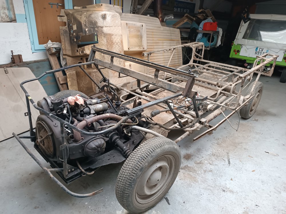

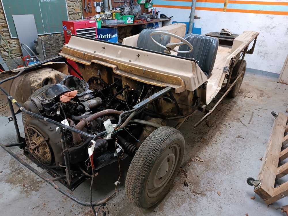

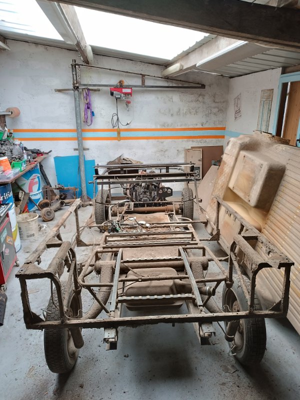

Le démontage continue.
La terre conserve :mrgreen:

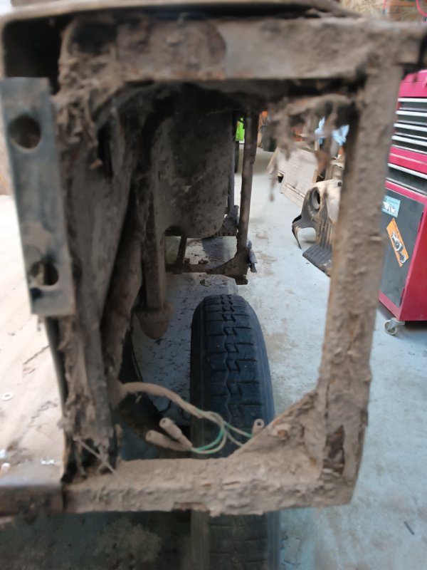

Juste l'arrière du tubulaire AR au niveau des feux à reprendre rien de méchant
Je suis emmerdé avec le support de pare brise comme d'hab :evil:

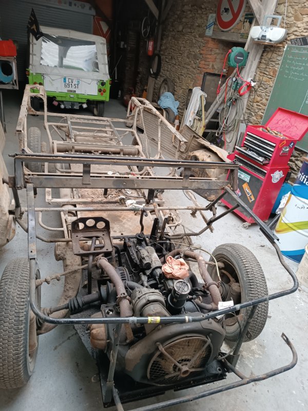

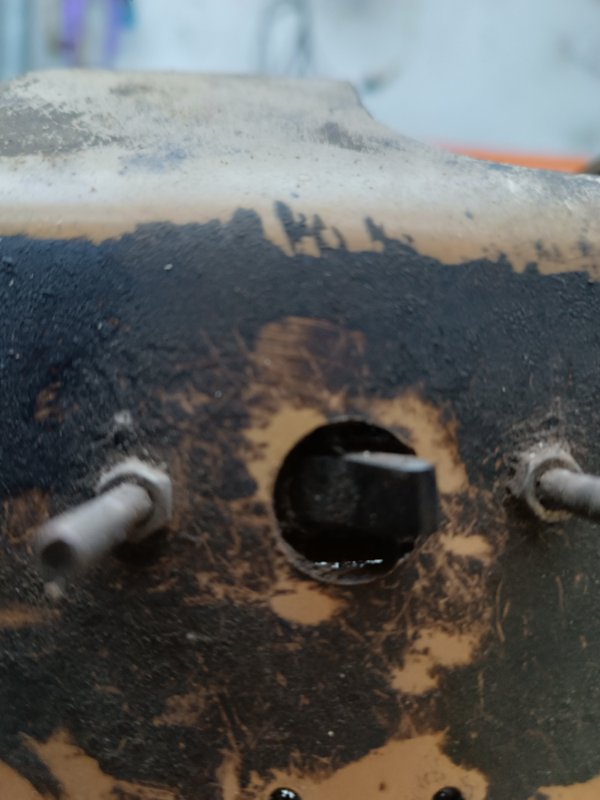

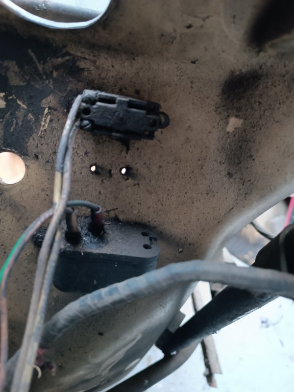

Le deuxième gros voyant sert à quoi?
Il y a pas de manocontact d'huile .
C'est une 73.
Re: Sortie de grange pour Madame et de 2
Le contact pression huile c'est à partir de 71 donc !!!!
Salut.
Le manocontact de pression d’huile est mentionné depuis février 70 à en croire les éclatés.
Tu as une cartouche filtre à huile sur ce moteur?

Ma 72 (pas très d origine!) a les 2 voyants
J'ai un filtre à huile et j'ai trouvé le manocontact enfouit sous une grosse couche de merde :D :D

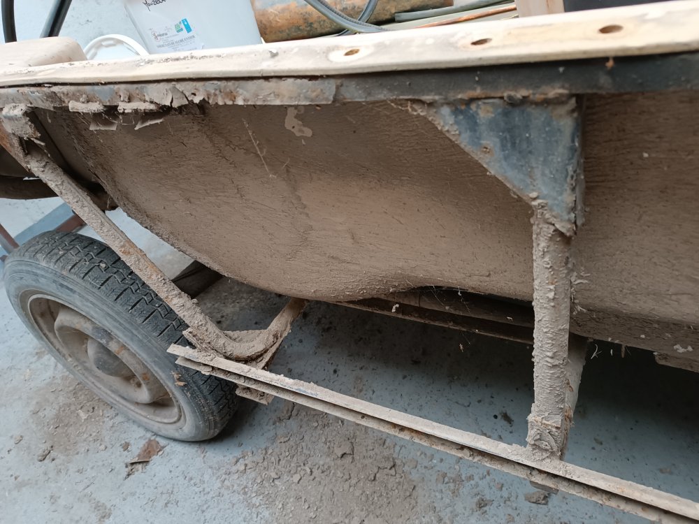

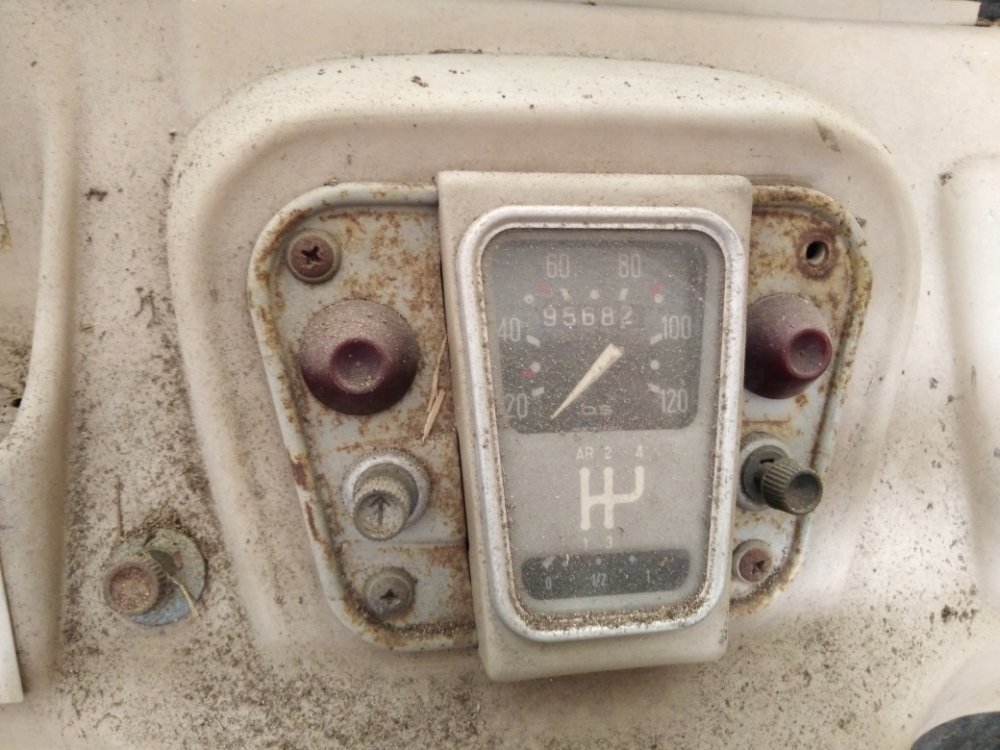

le démontage continue.

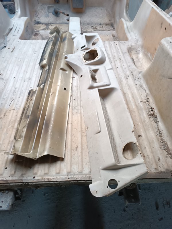

J'ai été obligé de sacrifier le tableau de bord pour le démontage du support du pare brise.
J'ai découvert un coupe circuit maison, il coupe l'alimentation du démarreur.

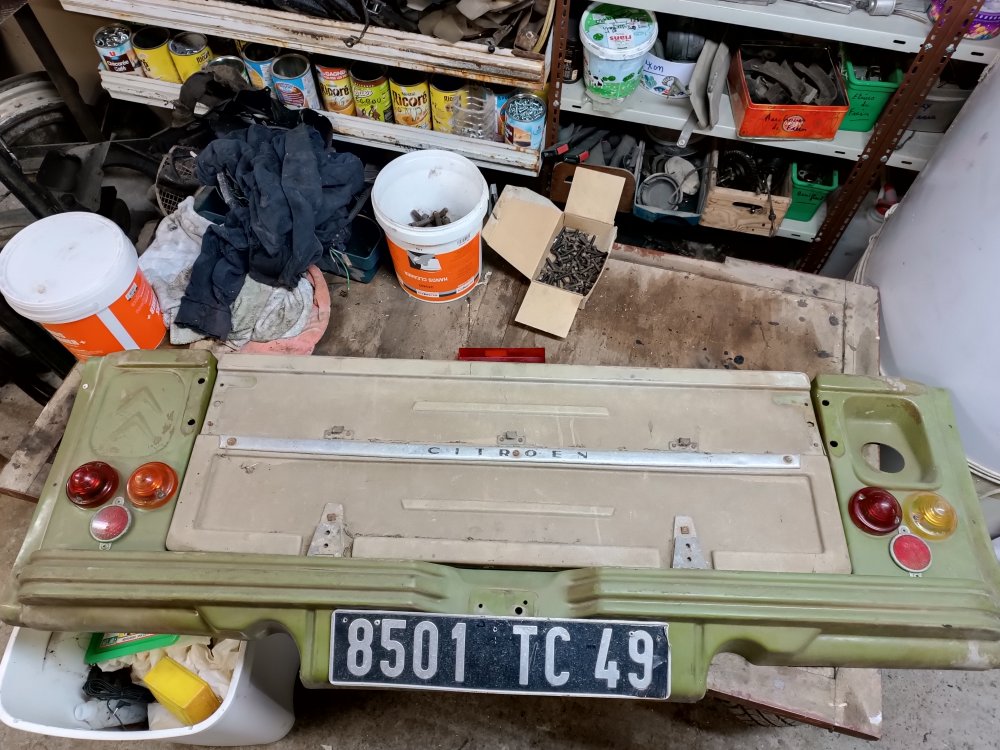

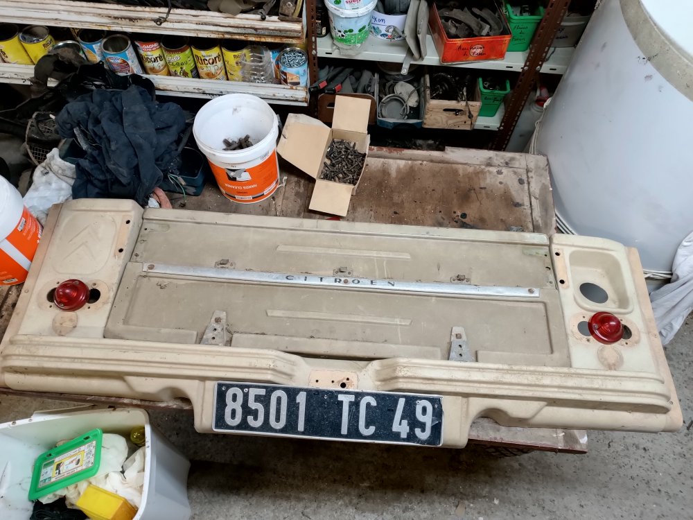

Vu que j'ai récupéré un hayon de 69,soit je le monte normalement ou je bidouille une face AR en hybride de 69.
J'hésite.

Ben ce serait moche de transformer une pièce de Méhari 69... Je suis sûr que des personnes recherchant ces pièces rares seraient prêtes à t'échanger lesdites pièces contre une face arrière et un hayon correspondant à ton année modèle.

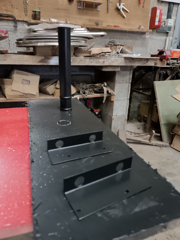

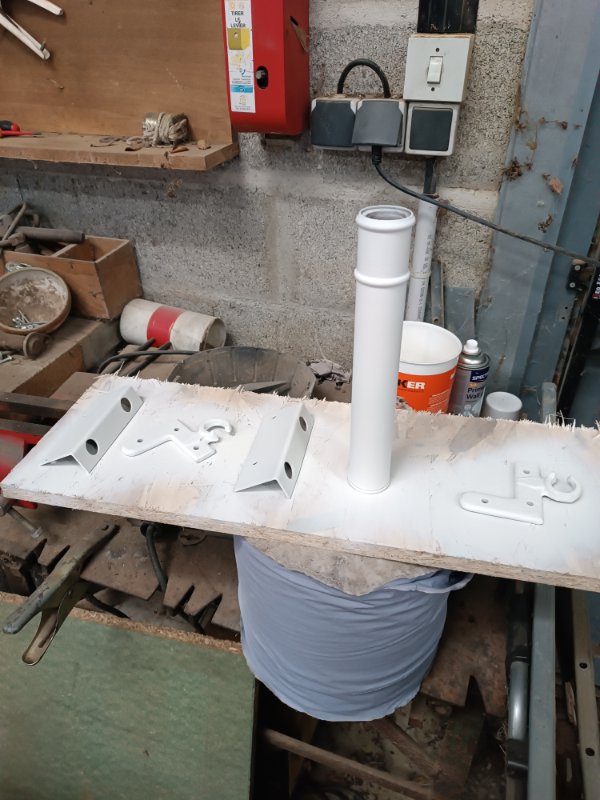

Bricolage du jour, décapage et mise en apprêt.

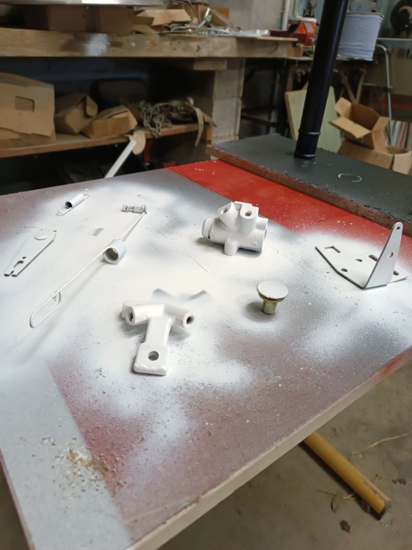

Remise en état continue :

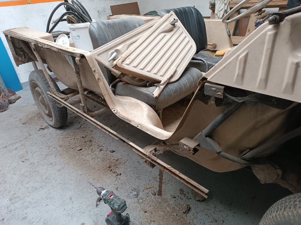

Et voilà elle est toute nue :
