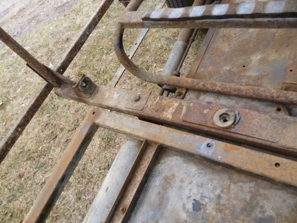

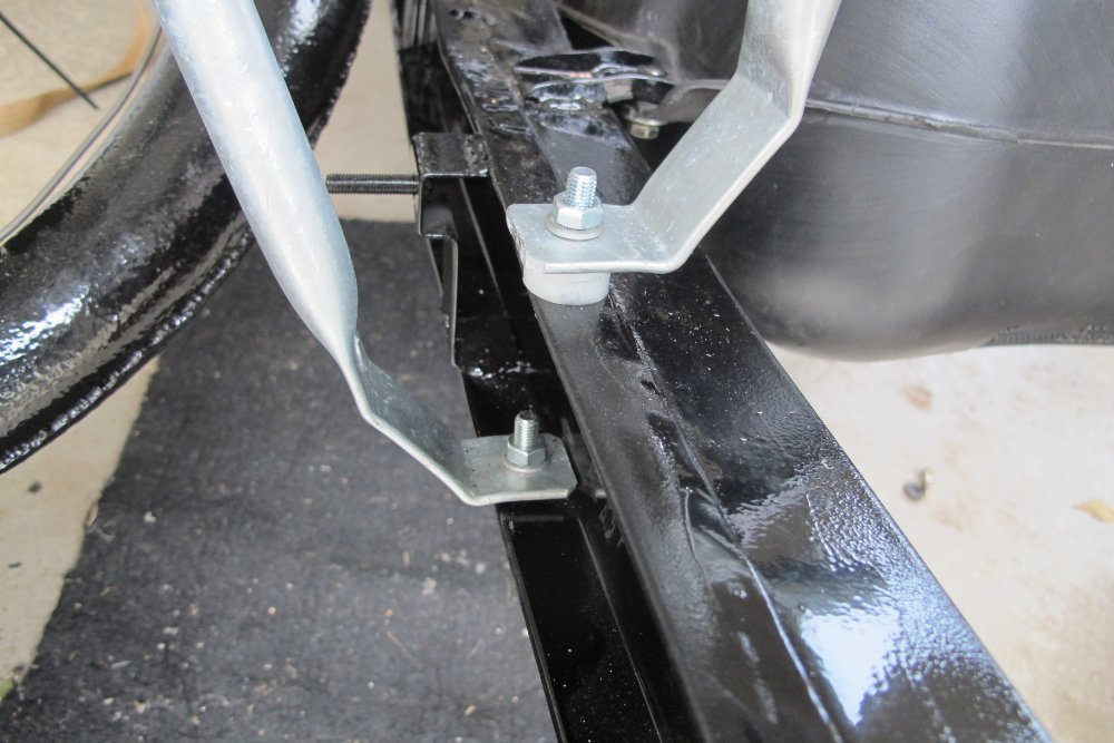

Hello,
un WE prolongé de Toussaint et ça continue avec le tubulaire arrière (galva M..A)
avec de nouvelles interrogations:
la patte arrière supérieure se retrouve à 12mm au dessus du longeron; j'ai du intercaler une entretoise en nylon; procédure normale?
je me demande si la hauteur du segment quadrangulaire à l'arrière est correcte?
quelqu'un aurait-il mesuré cette distance?
Sans titre.jpg (22.34 Kio) Vu 3832 fois

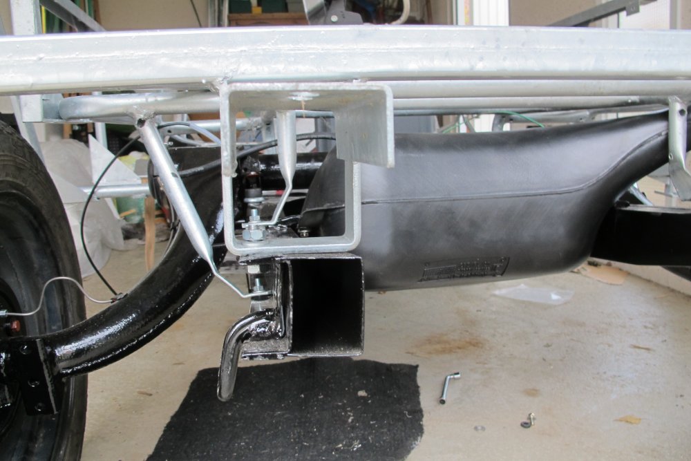

Bonsoir à tous,
et voici la question suivante: quelqu'un peut-il me dire quel est le diamètre du boulon qui fixe la barre antérieure rectangulaire du tubulaire arrière sur les attaches des pots de suspension? Les boulons qui m'ont été livrés par M..A sont en 10mm mais sur le châssis adaptable de 2cv que j'ai acheté, il y a un écrou soudé sur l'attache du pot de suspension qui est en 7mm. Dois-je le repercer en 10mm?
La photo n'est pas celle de ma voiture, je l'ai piquée dans un post précédent à Loulou 38 pour illustrer la question ; sur ma Mehari le tubulaire arrière comporte une barre transversale rectangulaire (nouveau modèle?) au lieu de la barre ronde avec la patte en L
Merci pour vos réponses

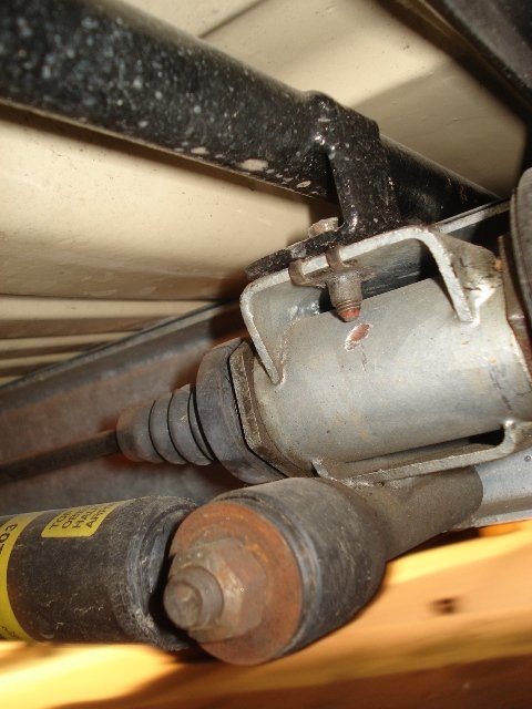

Re: Mehari alsacienne
ton fournisseur M..A est toujours très approximatif.
Les vis citroen 2CV/DYANE/Mehari sont en majorité des M7 (diamètre) avec des têtes de 11.
Avec de telles boulons tu démontes la moitié d'une 2CV... moins pour la méhari car il y a des rivets :mrgreen:

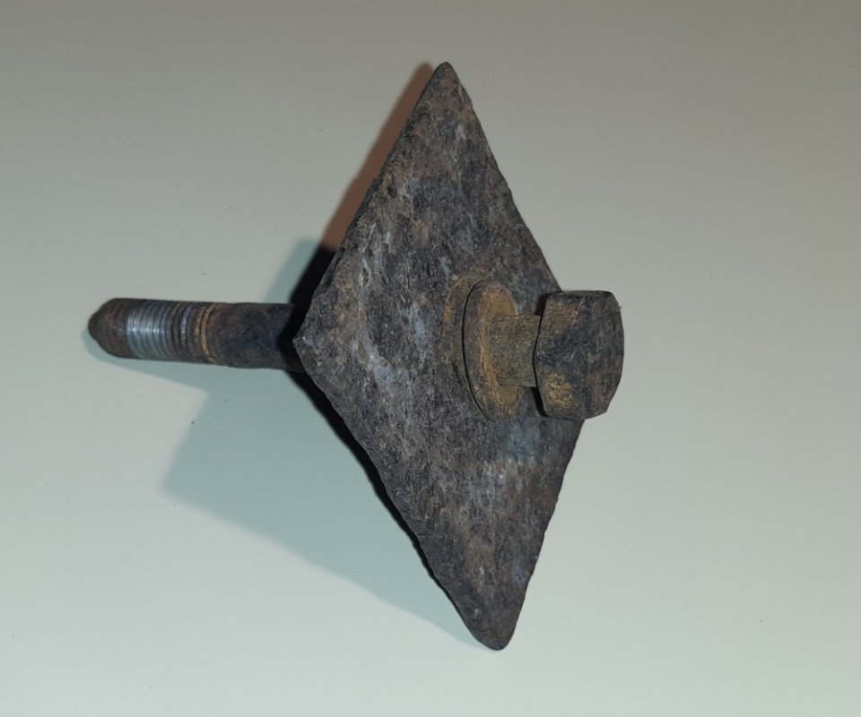

Message par Stéphane41 »

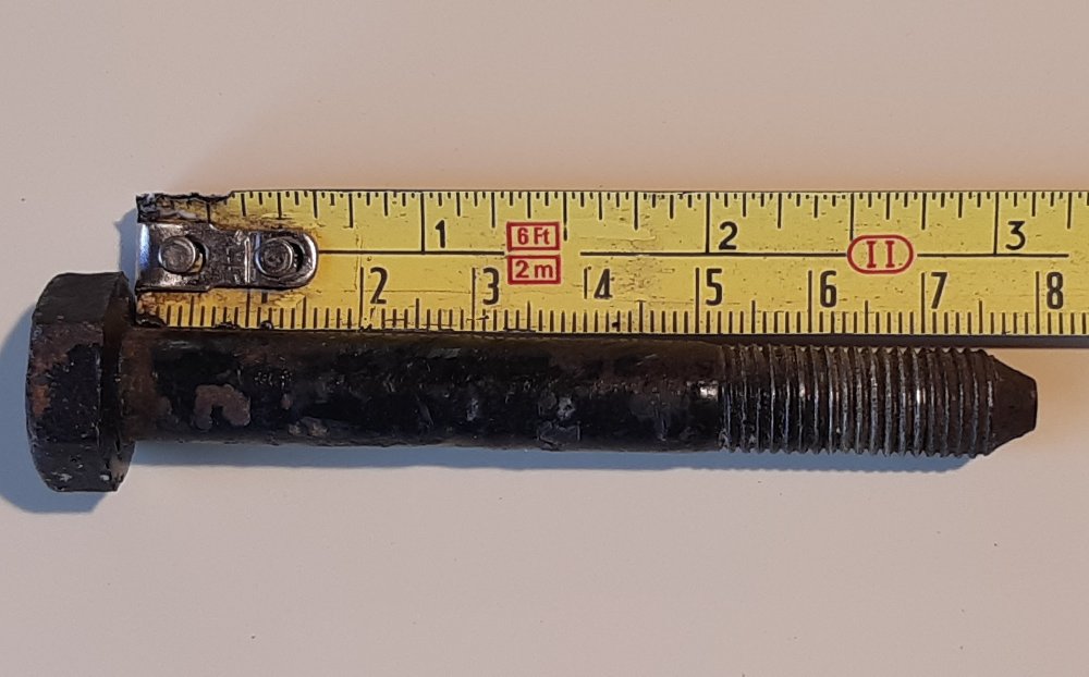

d'origine c'est bien du M10X80 avec sur le dessus une cale d'appuie de 60X60X3
sur une plateforme neuve il faut faire sauter l'écrou m7 soudé et le remplacer par un écrou indesserrable
beige 062.JPG (198.93 Kio) Vu 3629 fois
Thibaut
Messages : 45
Enregistré le : dim. 14 avr. 2019 13:22
Message par Thibaut »
Merci Louloup et Stéphane!
Il faut donc bien repercer à 10mm . Les photos de Stéphane sont bien explicites.

Papix 67
Messages : 918
Message par Papix 67 »
Je confirme la modification pour percer plus gros.

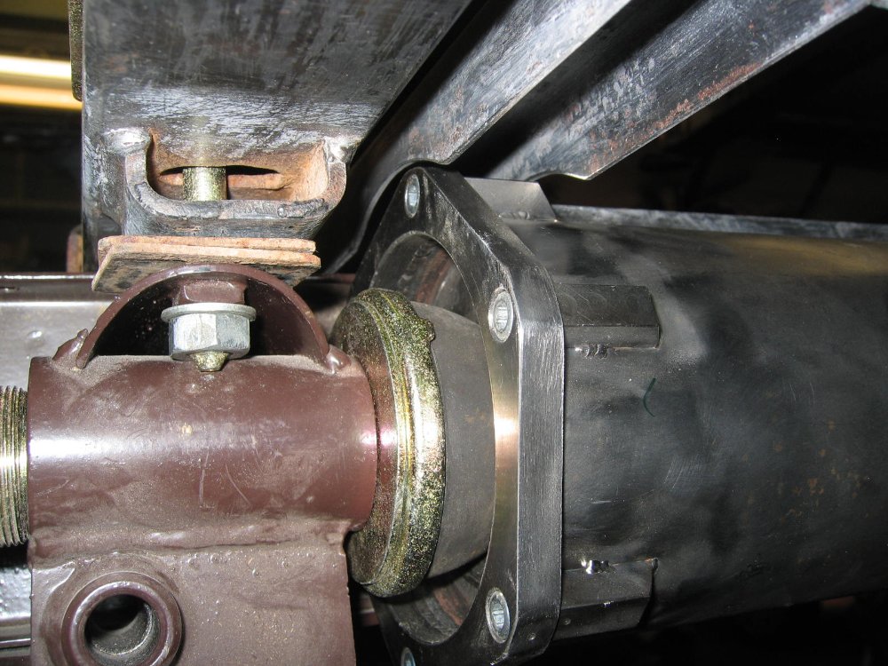

cadre sièges modifié 005.jpg (170.06 Kio) Vu 3600 fois

Mais sur mes méhari simples, je maintiens que les tubulaires sont fixés au chassis par des M7 avec un boulon spécifique, non soudé au chassis. Ce boulons est fixé par une patte il permet de visser par en dessus sans bloquer le boulon.
Donc vérifie avant de percer. Le diamètre approchant le 10 et seulement fait pour "le jeu fonctionnel"

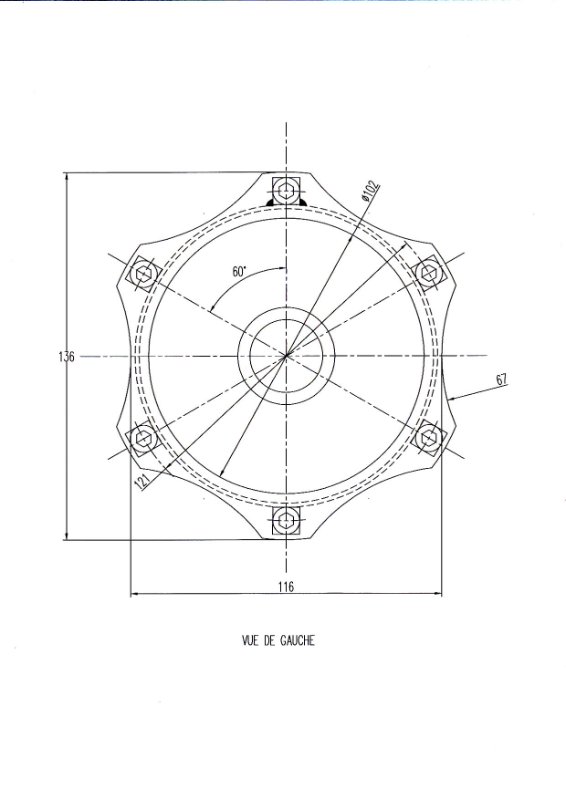

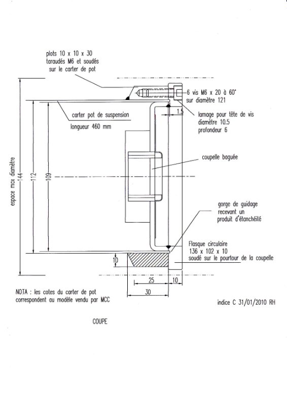

Papix 67
Messages : 918
Les fixations M7 c'est pour les anciens tubulaires sans ceintures (tube rond).
Les fixations M10 c'est pour les nouveaux tubulaires avec ceintures (tubes rectangulaires).
Quant aux pots démontables je n'ai rien inventé, je me suis inspiré de la vue du châssis créé par SAVOIACARS.
Ayant réalisé moi-même des coupelles de friction en téflon, j'avais un doute quant à leur tenue dans le temps, d'où l'idée de rendre mes pots démontables.
Également en cas de rupture d'un tirant (rare) inutile de refaire la soudure.
Pour ceux qui sont intéressés je joins le dessin de la réalisation.
