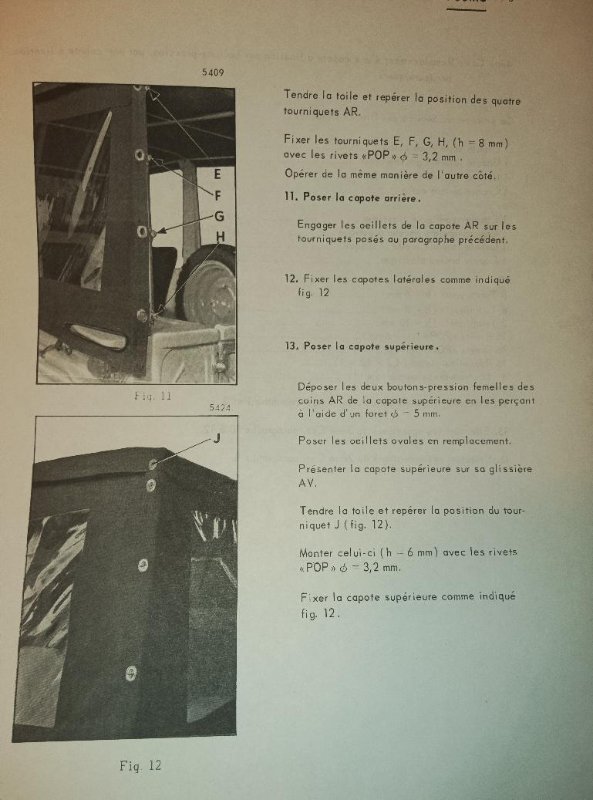

paav a écrit : lun. 27 avr. 2020 18:06 Sur la mienne, c'est comme ça et ça semble conforme. Je suis quand même sceptique sur la bâche qui entoure l'oreille.IMG_20200427_152757_copy_800x600.jpg
Découverte du jour dans une note technique:
Je suis donc conforme!
