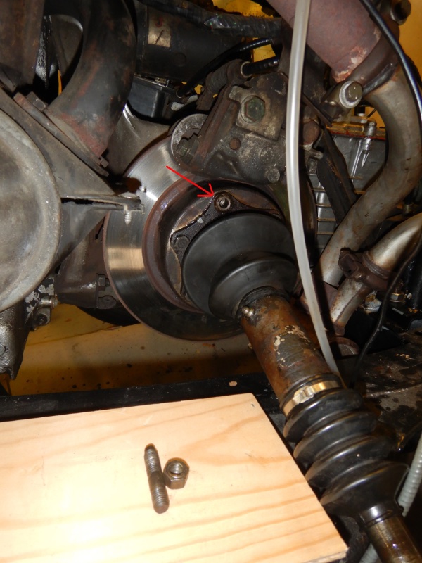

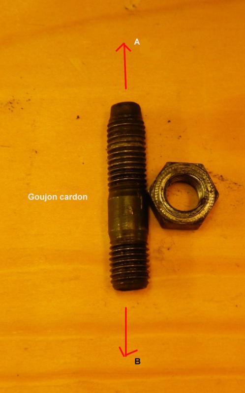

Bonjour les méharistes
De nouveau un problème.
De quel côté, faut-il insérer le goujon cardan pour fixer après la cardan boite de vitesse avec le disque de frein ?
Faut-il insérer du côté A ou B?
Merci pour votre soutien ;)

nanar85
Messages : 686
Localisation : 85 Vendée
Re: Ma Méhari
Message par nanar85 »
B doit être vissé dans la sortie de boîte, attention ne pas oublier de le monter avec du frein filet.
"La mémé a ri"
Re: Ma Méhari
Frein filet sur A et B. ;)
