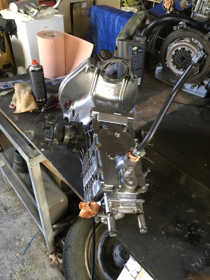

Bonjour à tous
Me revoilà après qq mois d’absence, mais pas mal de travail sur la titine. Ça y est la boîte de vitesse est terminée. Ouf, pas simple. Remplacement de tous les roulements, réglages nickels faits par un pro. Changement du couple conique, arbre à cannelures longues, changement des spis de sortie de boîte, remplacement des 3 segments, réglage des fourchettes, les vitesses passent trop bien. Remise en huile (aucune fuite, top!).
J’ai fini par bien comprendre comment tout cela fonctionne. Merci à tous ceux qui m’ont aidé.
À bientôt pour la suite.
8)

Ponçage de la boîte avec une brosse à brins plastique monté sur perceuse. Le rendu brillant est juste magnifique!
