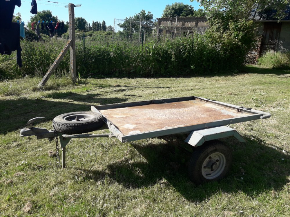

C'est une remorque existante que je restaure.C'est une bagagère de marque Franque.
Je lui apporte quelques modifications pour quelle soit encore plus vintage.

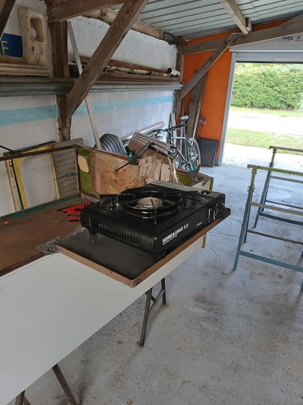

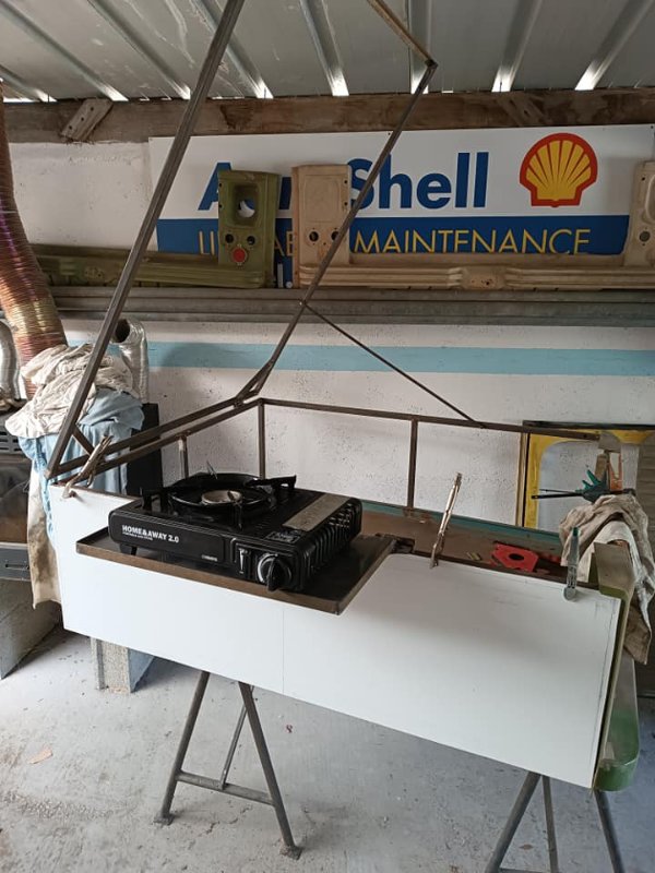

Voici l'étude de la table amovible pour le réchaud et le support du parasol :
Re: Une remorque pour Mémé
Jean Loup,c'est une remorque existante que je restaure.C'est une petite remorque Franque.
Je lui apporte quelque modifications pour la rendre plus vintage et originale:
Ce matin ,cogitage sur la tablette du réchaud et de l'emplacement du support de parasol

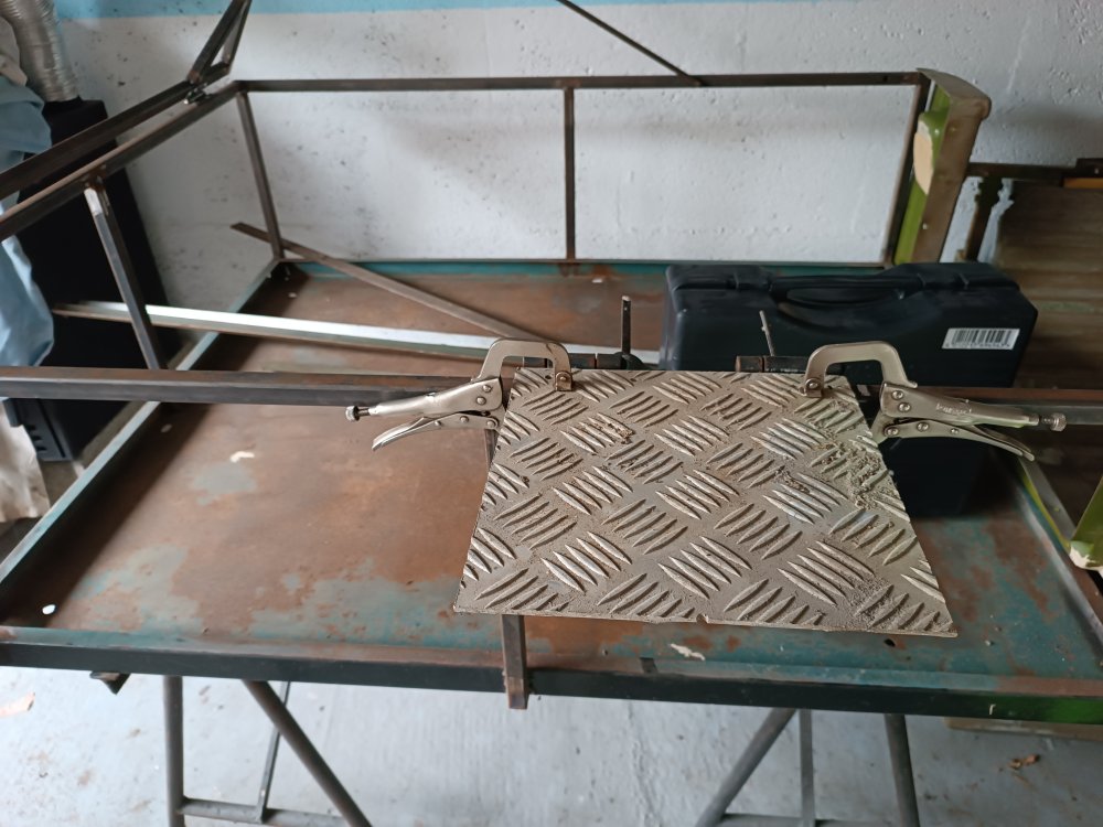

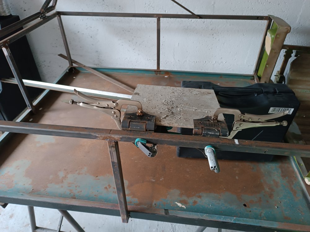

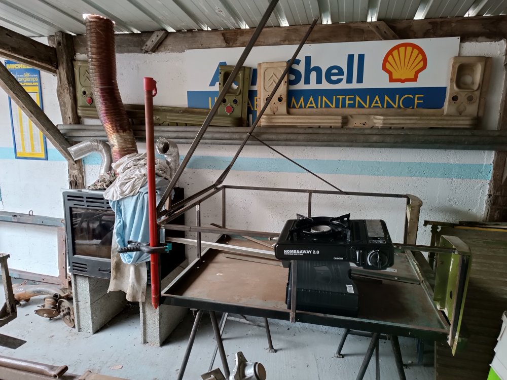

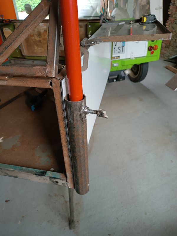

Petit bricolage du samedi, réalisation du support parasol et de la tablette.
Le fond de la tablette sera en Dibon de 3mm.
Le support parasol servira aussi pour la flamme du club.

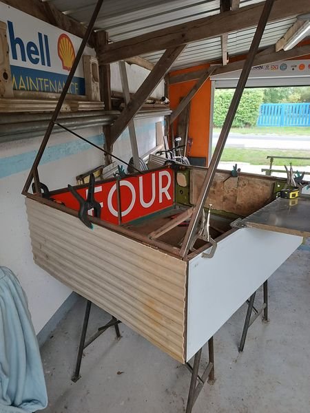

Les trois faces seront en Dibon.
C'est très légé.

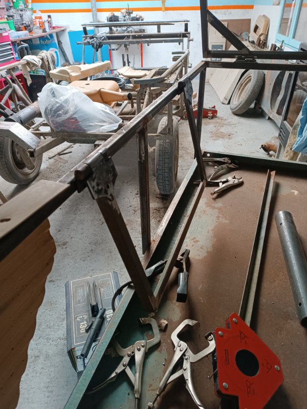

Vive les Vacances pour bricoler :mrgreen:

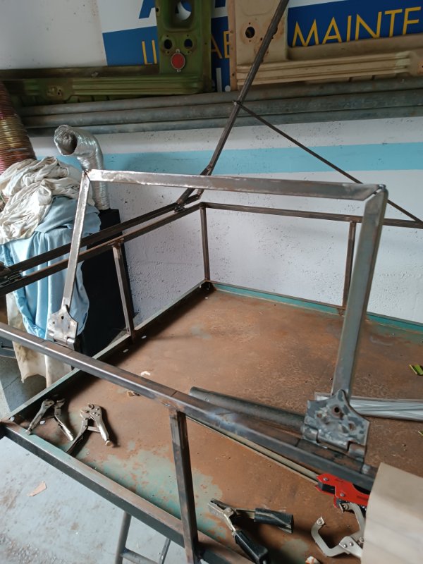

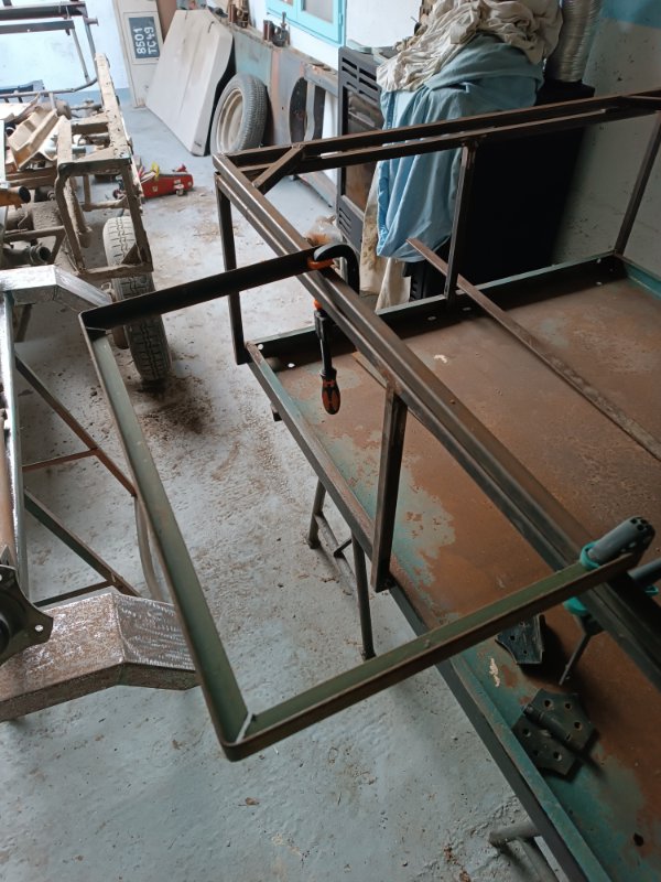

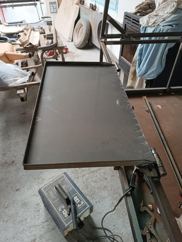

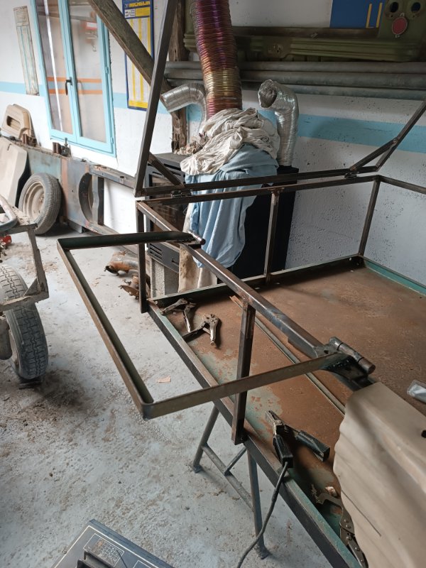

Soudage des derniers éléments

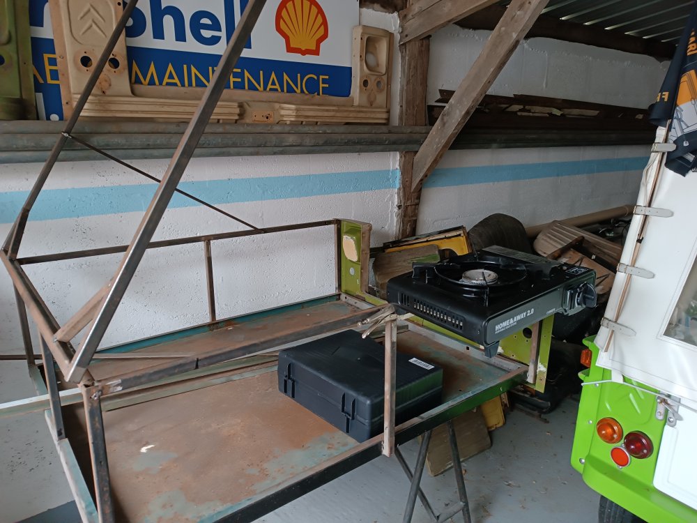

Mise en place de la tablette pour le réchaud et la plancha
Ajustage de la face AR
J'hésite pour le bout de côté.
Demain ,je continue tout les montage à blanc avant peinture.

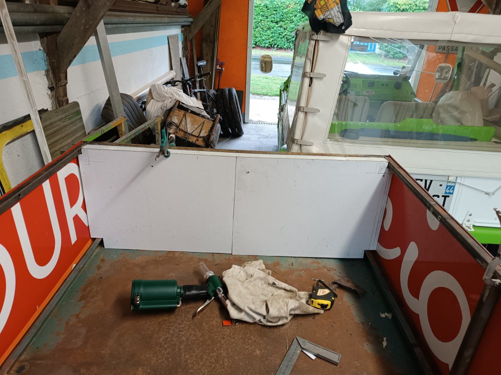

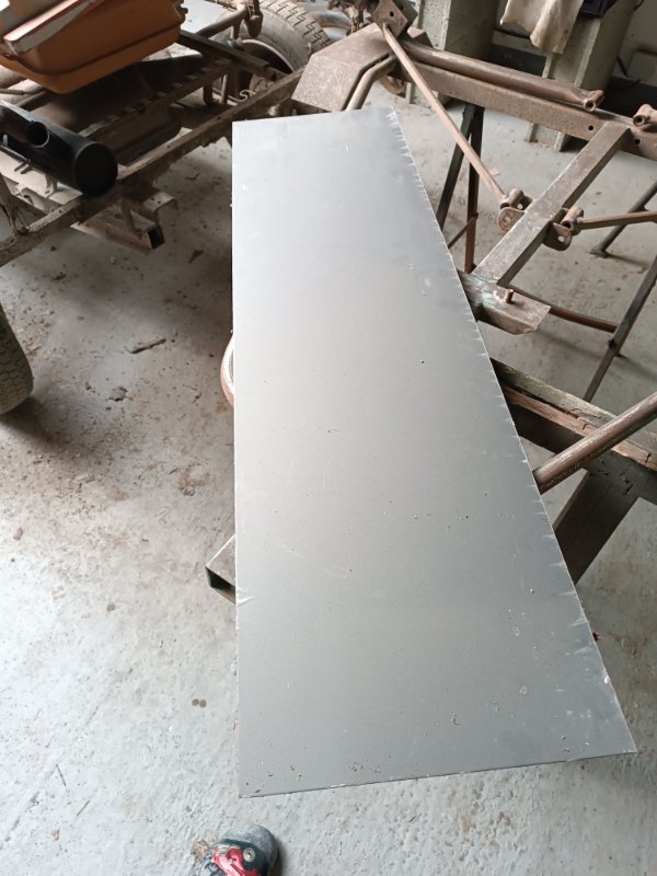

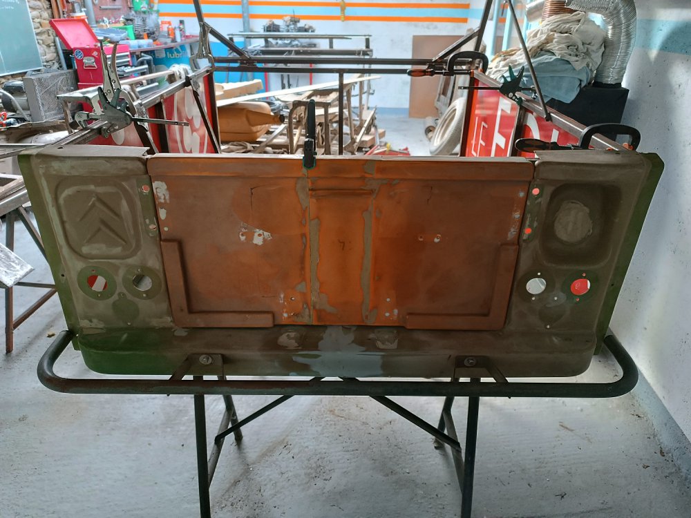

Travail du jour, découpage et mise en place à blanc des côtés.
Demain ,ajustages.

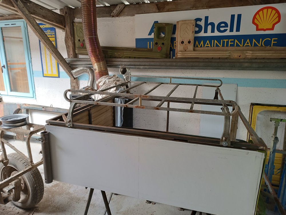

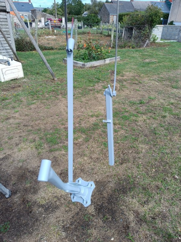

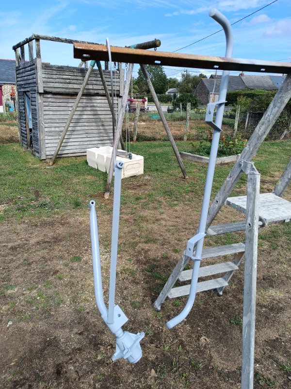

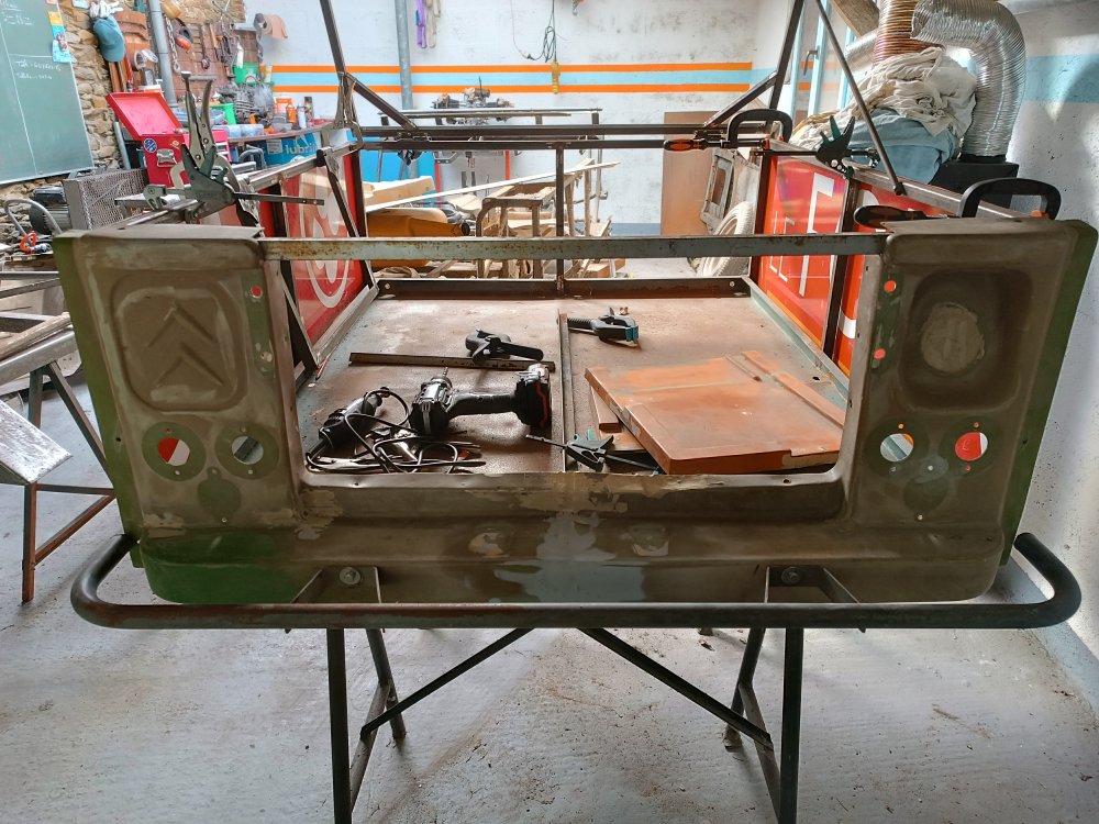

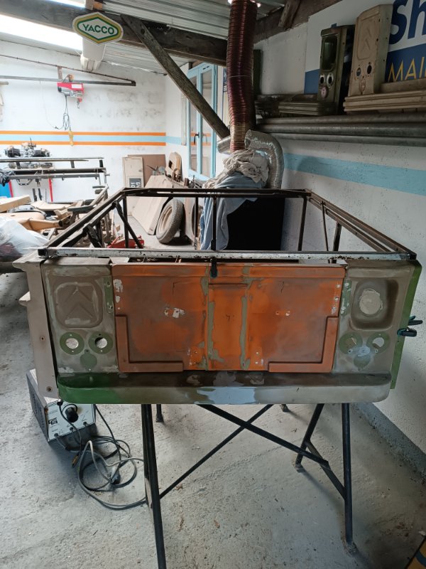

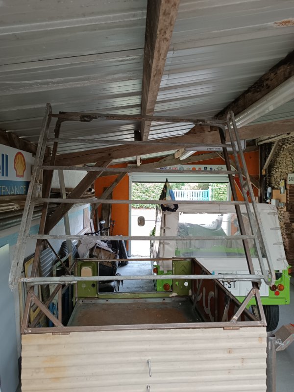

La remorque avance.

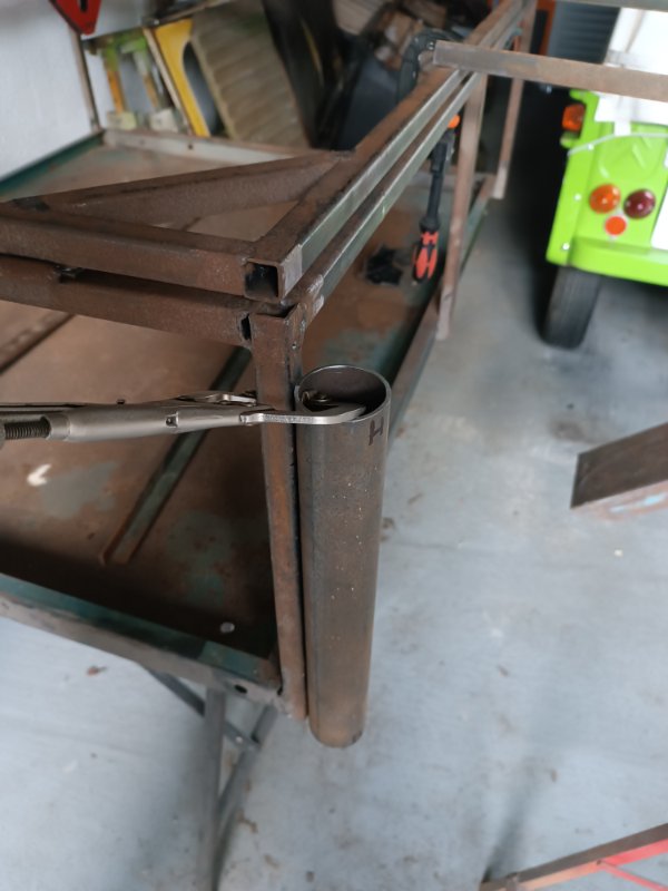

Montage du support du parasol, des fixations de la roue de secours et mise en place du par-choc.
Support et parasol ou de la flamme du club
Le par-choc
La roue de secours

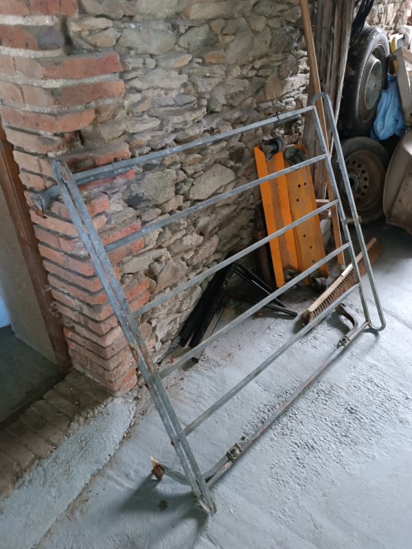

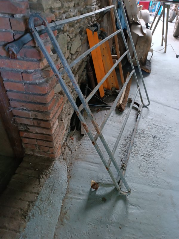

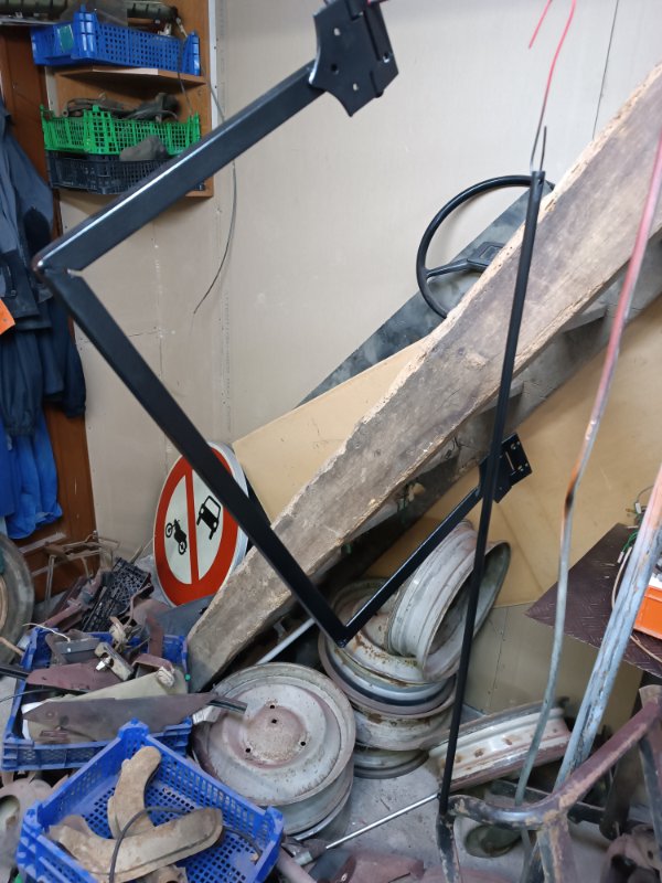

Merci à Fred pour la galerie qui ira sur le capot de la remorque.
Je continue demain

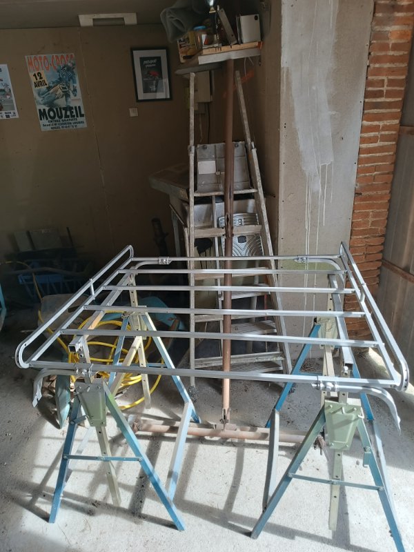

Hier montage et réglages de la galerie.
Mise en peinture du support tablette réchaud et de la béquille de capot.
Ce matin réalisation d'un cache fond de remorque démontable, comme çà on verra pas les fils et les feux.
Cet après midi, décapage de la galerie et mise en peinture de la structure de la remorque et de la galerie.

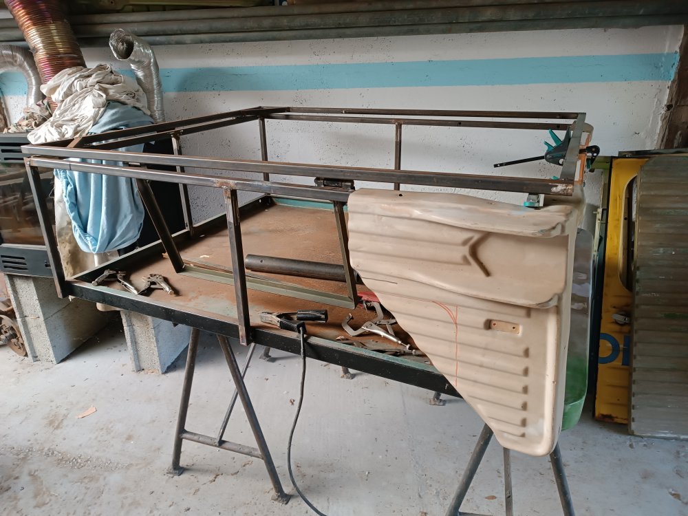

Aujourd'hui,2 ème couche sur la structure et la galerie.

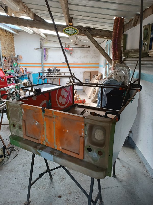

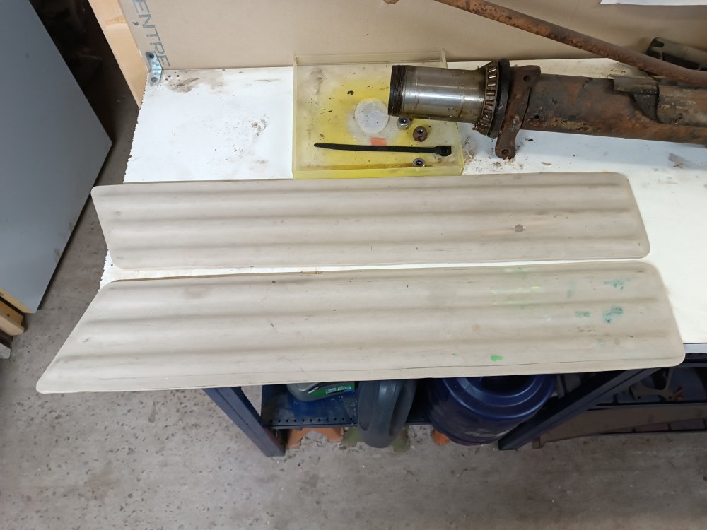

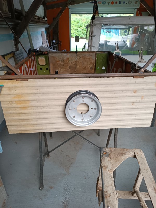

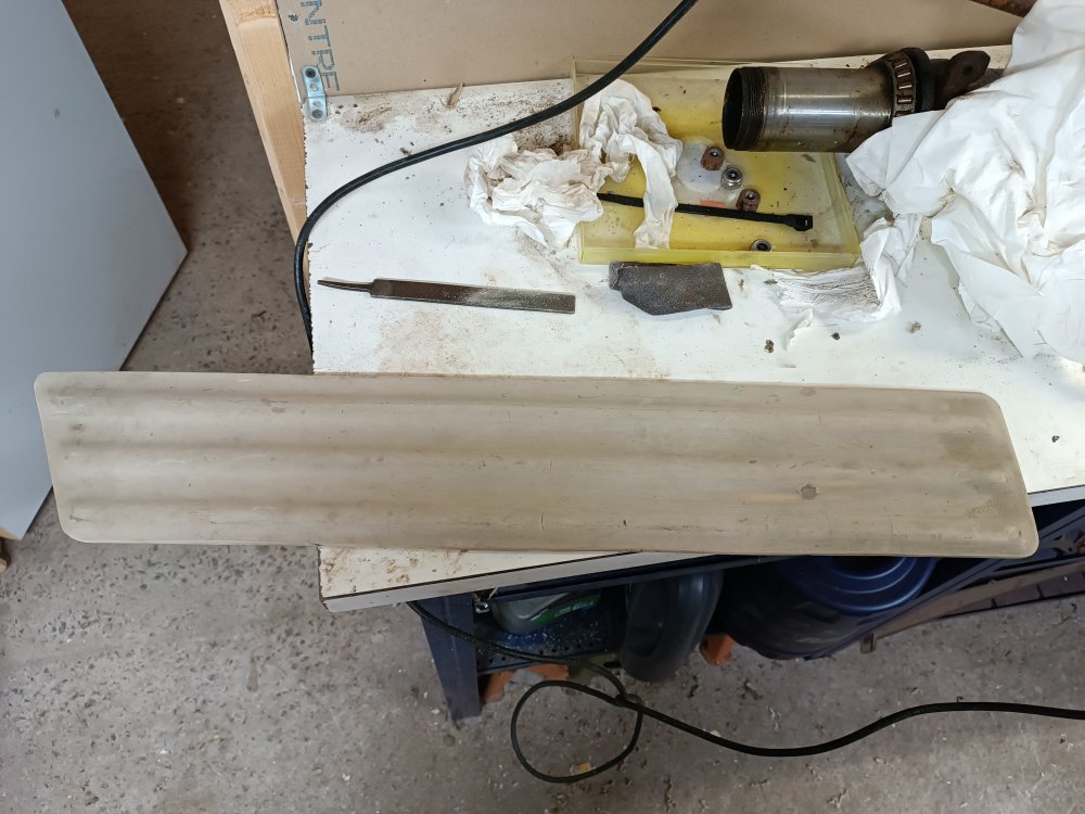

Fabrication de deux insert de Méhari pour mettre sur les côtés de la remorque .
Devinez à partir de quels morceaux?
PATRICK 65
Messages : 523
Message par PATRICK 65 »
Facile
Le dessus des roues AR 😉
Gagné!!!

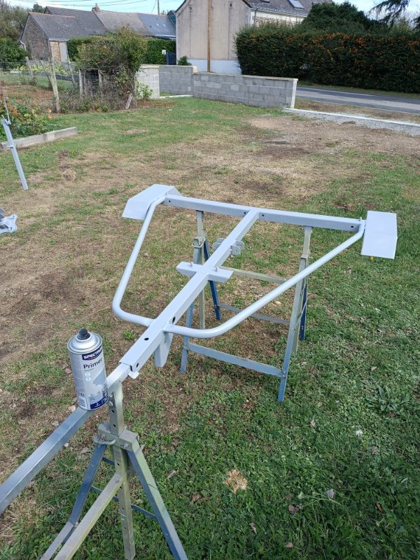

Mise en apprêt du châssis et des trains roulant.
Très bien l'apprêt de chez Action,2.99€ la bombe.
