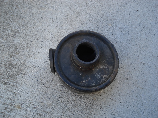

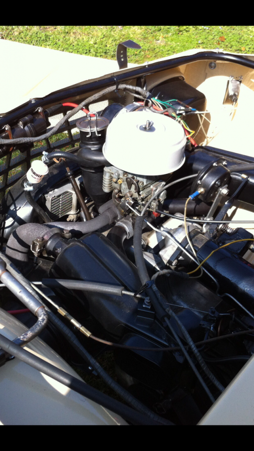

avec la voiture j'ai eu ce filtre il était démonté et sans fond ( la tôle basse qui supporte le filtre et a l'emmanchement pour monter sur le carburateur )
j'ai un doute est-ce bien le filtre de cette voiture ? Car j'ai trouvé des filtres comme ça mais l'emmanchement sur le carburateur est de 34 m/m alors que mon carburateur fait 52 m/m
est-ce quelqu'un qui a une 69 (avant juillet ) aurait ce filtre et si oui pourrait-il me montrer une photo de dessous le filtre ?

Bonjour,j'ai le même sur ma méhari de mars 69.

Merci Wil,
Bon hé bien je vais faire la tôle de dessous mais je vais attendre la bourse d'Avignon des fois que j'ai un peu de chance de trouver un filtre complet

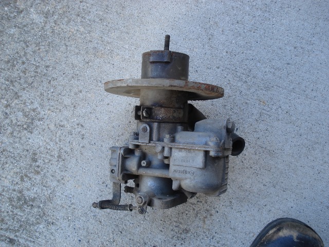

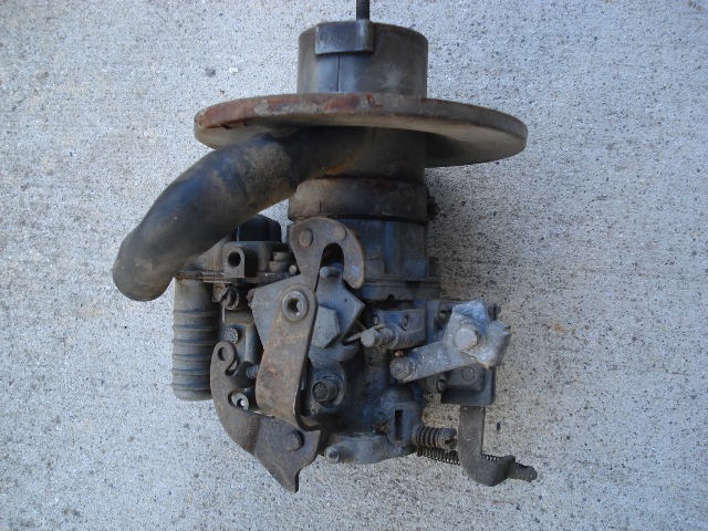

Bonsoir aux passionnés 69
Quelques photos
vue d'ensemble, d'origine a la réception de Marie
Vue de l'ensemble carburateur / filtre
autre vue
Le dessous n'est quand même pas si simple que ça à fabriquer, surtout qu'il faut prévoir ET raccorder la durite d'air qui sort du reniflard.
Sur une autre 69, à la demande de son propriétaire qui avait voulu supprimer le filtre pour le remplacer par un cornet, j'avais bouché la durite pour qu'il n'y ai pas de goutte d'huile je savais pas :evil: maintenant je sais :evil:
Résultat moteur mort par manque de graissage. :twisted: :twisted:
Robert, le plus simple est bien de retrouver un socle

En tous cas tes photos mon donné une idée précise au cas ou je serais obligé de le refaire!

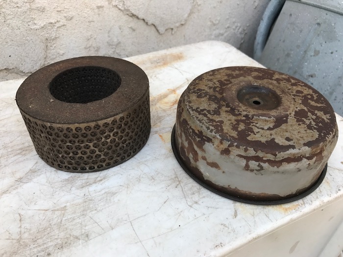

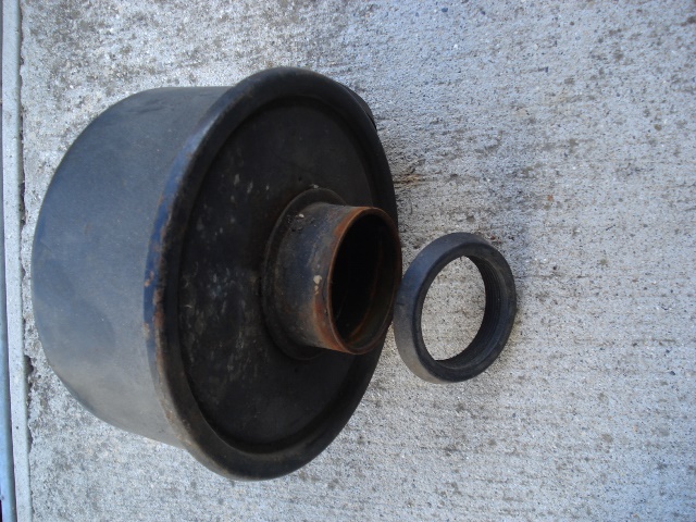

J'ai la même pièce dans mon me...ier, en mieux :D
Je l'avais prise en photo en même temps que les photos plus haut, mais ce n'est pas le même diametre.
Je pense que ce dernier filtre correspond au cas où il y a 2 filtres à air à la suite. (certaines configuratuion que je ne connais pas trop, première DYANE?)

J'ai la configuration double filtre sur mes Méhari 1977 et 1975. Pour la 77, je suis sûr que c'est la configuration d'origine. La 75 a reçu un moteur de 77.
Re: Une Mehari de 69
D'après les microfiches le double filtre apparaît en mars 75 et reste jusqu'à l'adoption du double corps et son bloc filtre plastique en juillet 78.
Ma Méhari de juin 1972 a un double filtre ( deux gamelles en acier, une noire et une grise)
Correction : D'après d'autres microfiches... celles papier jusque 74 (aussi dispo en pdf)... c'est plus clair.
le montage double filtre est en fait le montage PO depuis octobre 68.
Uniformisation avec Les modèles normaux en juillet 69 qui abandonnent le petit filtre seul coiffant le carbu et adoptent donc aussi le montage PO avec le gros boitier "Miom" couplé au petit "lautrette".
La date de mars 75 correspond peut être à un changement de ref ou une évolution compatible avec un premier montage du petit boîtier lautrette.

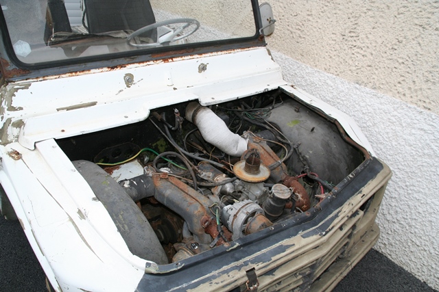

Si cela vous intéresse , j'ai un filtre complet ,état neuf , idem photo de Will ,à vendre .
