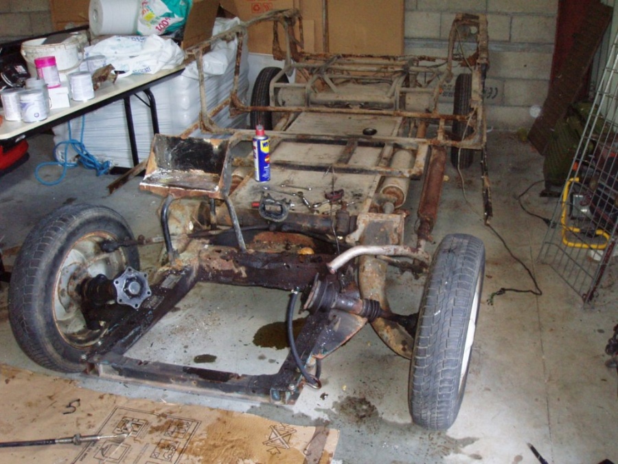

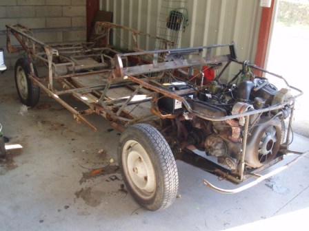

Bonsoir la communauté, ça fait un petit moment que je n'étais pas venu sur le forum...Pas bien :cry:
Actuellement je suis en cours de démontage de la méhari pour pouvoir m'occuper des tubulures qui en ont bien besoin. L'arrière est à changer, celle de l'avant à voire.
Quant à la carrosserie, encore en pleine réflexion entre un changement total ou partiel et peinture complète !

Un peu de nouvelles...
Le démontage a déjà bien commencé...Pas eu trop de problème, mis à part avec le support pare-brise coté chauffeur :twisted:

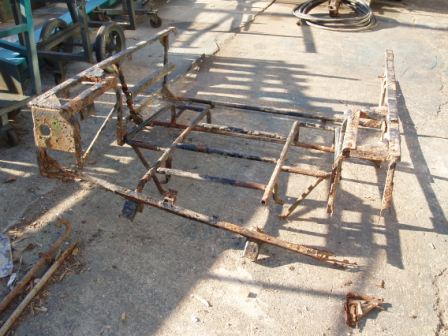

Re: presentation
Message par jf-73 »
Les tubulures sont quand même bien rongées par la rouille.On va quand même essayer de les sauver. A voir !
Je ferais d'autres photos une fois démontées.

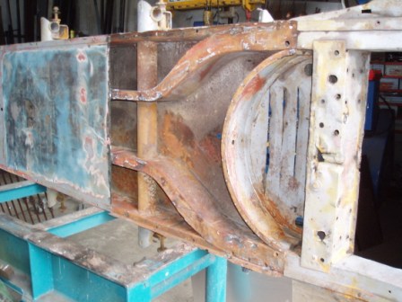

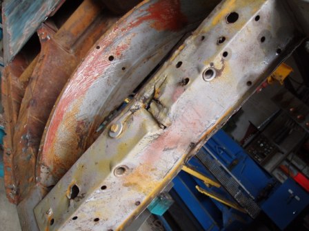

Un peu de nouvelles de ma restauration!
Le châssis , la tubulure avant et plusieurs pièces ont été sablées.
Le châssis a nécessité des réparations et changement partiels de tôles.
Idem pour la tubulure avant.

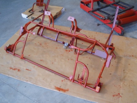

Ensuite , tout a été traité au rustol ou rustol cip.

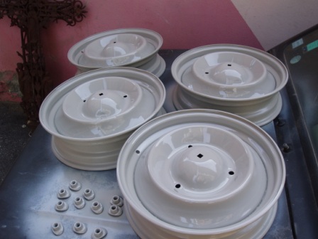

Message par jf-73 »

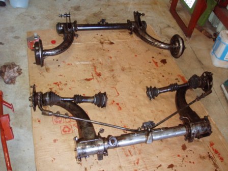

Encore quelques photos.

Message par jf-73 »

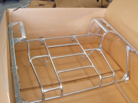

La tubulure ar a nécessité son changement.

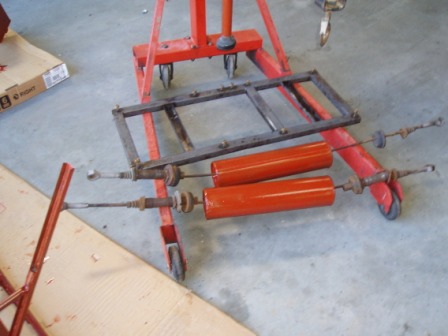

Re: presentation jf-73

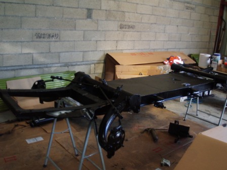

Message par jf-73 »
Voilà où j'en suis actuellement. Une bonne chose de faite.
J'ai peint en noir antirouille le châssi, la tubulure avant, les pots de suspension et toutes les petites pièces .
Le remontage va pouvoir commencer.
Bravo !
Çà respire le travail soigné, c'est superbe.

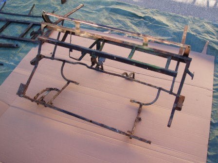

C'est la photo ou le tubulaire pourri a l'air plus droit que le "calva" ?
Message par hfe450 »
heu galva non?
le calva moi je le met pas dans la méhari !! :lol: :lol: :lol: :lol: :lol:
Cela m'est venu de l'impression que donne ce titubulaire. :lol: :roll:
c'est vrai on dirait qu'il est tordu !
j'ose esperer que non quand meme :evil: :evil: :evil:
La galva pas toujours top
Le souci du galva au bain, ça fait vriller les pièces au trempage :cry:
