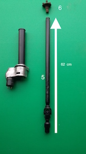

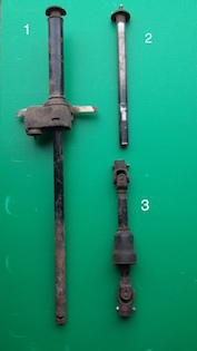

aujourd'hui motif d une colonne de direction de 2cv pour l adaptée sur mehari car cet élément lui est, bien sur,spécifique.
donc n°1 :colonne 2cv , n° 3 cardan de visa ou ami 8 (moi j ai pris un ami 8 )
l astuce c est que le bas de la colonne 2cv devient le haut de la meme .on coupe la pièce n°2
au final la longue totale = 62cm (n°5),tube plein de 16,5mm a l intérieur ,soudure :150 balles de gagnié :lol:
pour le support de volant :soit faire l effort de l acheter ,ou recuperer l embout cannelé sur pignon crémaillère et la partie avec les trois vis sur n°2 ,puis soudure.
:wink: :wink:

Parfait ça peut servir ça ! Et Ca mériterai un topic rien que pour ça ;).
À ne pas confier à un colleur plus que soudeur ^^ Perso je délèguerai à un bon pratiquant.
