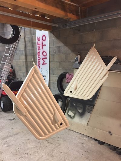

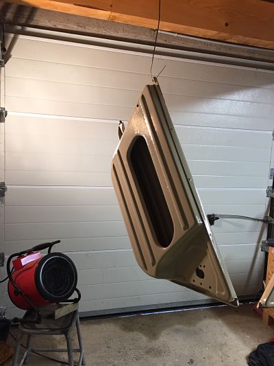

Aujourd'hui "vraie" peinture ... un coup de frais à mes portes qui n'avait pas la même couleur que le reste ...
Il faut savoir que chez les fournisseurs de peinture auto (pro, pas feu vert) ils peuvent nous faire des bombes de peinture à la couleur constructeur ... et de fait ... toutes les couleurs ..
Tu donnes la ref peinture ou le nom, z'ont des bombes vides de peinture mais pleine de gaz, te fond la teinte, remplissent là bombe et hop, a toi la retouche comme un pro ... idem qu'un pistolet mais en bombe ... déjà catalysé et brillant direct ... what else ?!
Cout, 15€ les 2 portes ! (1 bombe) (prix club .. hi!)

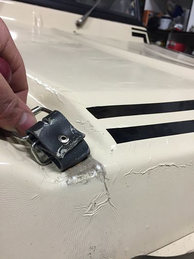

Jeudi je vais chercher un capot d'okaz pour le refaire et la belle aura une meilleure tronche ...

P'tain si ! mes portes ont la même couleur que la caisse now ...

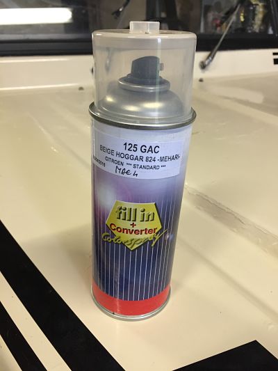

Ta mémé est beige. Est-ce le beige HOGGAR? si oui, peux tu me donner les références de la couleur?
siinxtreme
Messages : 75
Enregistré le : jeu. 31 mars 2016 20:21
Re: Sinxtreme Méhari
Message par siinxtreme »
Comme le Port salut : AC 125 Citroën
Beige Hoggar
Mais dessous ... c'est orange pour moi !

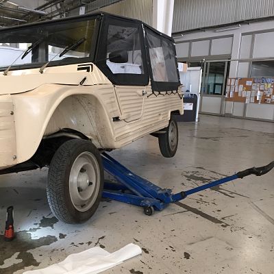

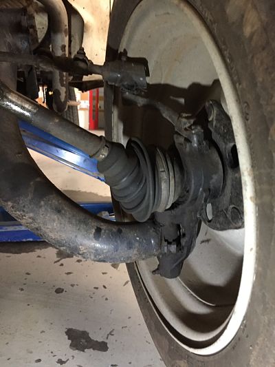

On continu le check list ... les 2 pivots inférieurs ont du jeu, voire beaucoup de jeu pour le Gauche ...
ça à l'air assez merdique à démonter, à grand coup de chasse d'après ce que j'ai rapidement vu ...

Je me suis précipité ce matin pour acheter une bombe de peinture référence AC125, beige HOGGAR qu'ils disent.
Oui, mais si le beige HOGGAR semble avoir la référence AC125, il ne correspond pas du tout à la couleur de ma carrosserie achetée neuve à K6.
L'AC 125 est beaucoup plus marron.
D'où vient la différence? est ce une erreur de typographie, est ce une différence de couleur des carrosseries? ou ???
Bref, la couleur était vraiment différente. Déjà la personne qui avait peint ma face avant et arrière (celles refaites type 69) m'avait dit qu'elle avait eu les plus gros problèmes pour retrouver la couleur, et que le beige HOGGAR ne correspondait pas.
Heureusement le vendeur ne m'a pas forcé à prendre la bombe, mais m'a donné un référencier RAL.
La couleur la plus approchante que j'ai trouvée est RAL 1015. Demain je peins mes montants arrière de mon HARD TOP, je verrais bien si cela convient.
A suivre donc.

Les gouts et les couleurs ...
Ecoute moi, j'ai peints mes portes avec ce Beige hoggard AC 125, sans savoir si ma peinture refaite au rouleau en était ... et paf ! c'est quasi la même dis donc !
Demain je dois acheter un capot d'okaz pour le bomber .... c'est la pire pièce de ma caisse, tout flétri et plein de pustules :
J'aurais plus vite fait d'en reprendre un plutôt que de poncer celui là ..

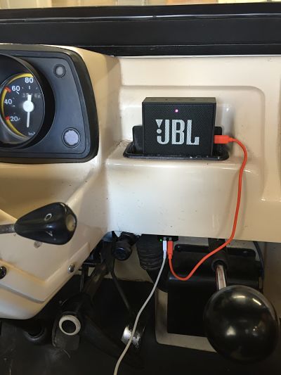

Le Bluetooth dans mémé ?! c'est possible ...
Pas envie d'autoradio et d'enceintes disgracieuses, de trou dans ma vieille carrosserie ...
Un petit tour chez le marchant d'électro local et voilà une enceinte autonome, bluetooth et kit main libre !
Pour une poignée d'€, la musique de mon smartphone dans le cabriolet ...
Au pasage, elle hérite d'une double USB, pour recharger le dit portable et son enceinte sur une prise allume cigare planquée mais efficace...
Et puis, affichage de son année de naissance ...
J'adoooooooore mon auto..
Pour la photo j'ai branché les fils, mais tout fonctionne sans ... c'est beau le progrès dans mémé :
