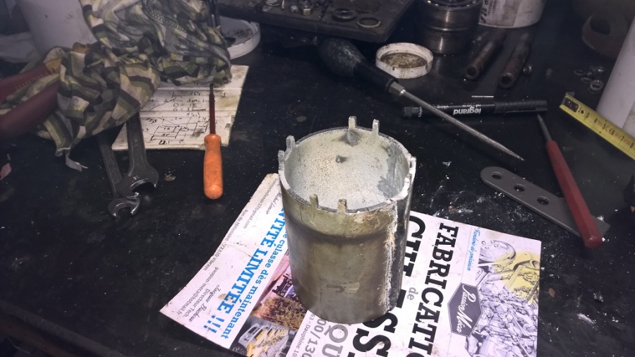

Et puis ce lundi de pâques j'ai joué de la lime fabrication de l'outil à créneaux pour les écrous de bras j'y ai passé la matinée.

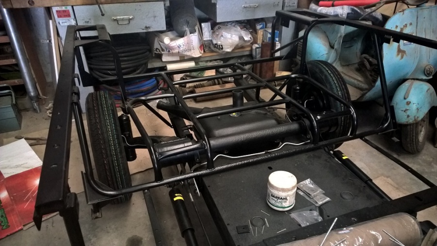

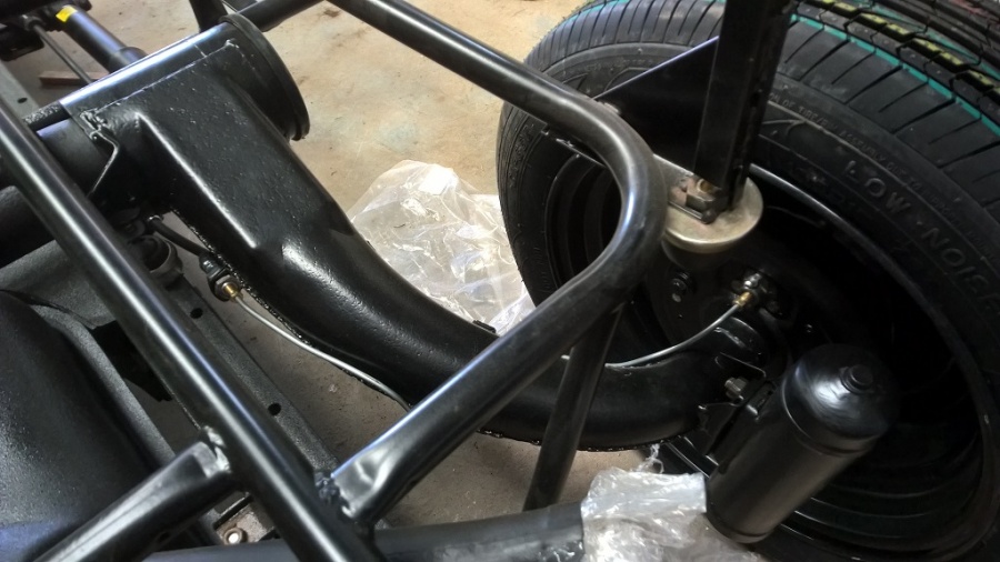

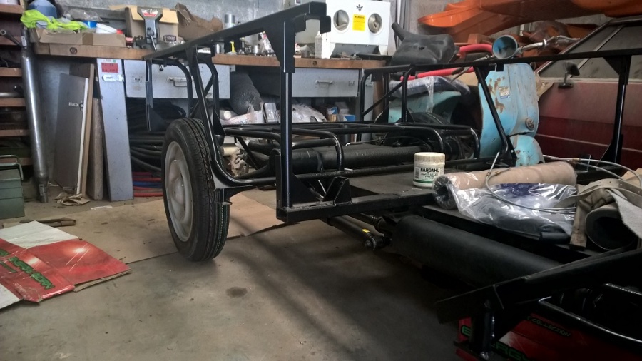

J'ai bossé une partie de la journée voici quelques photos pour le plaisir.

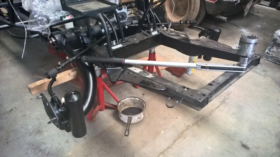

J'ai acheté des frotteurs neufs, pour les tarer j'ai confectionné l'outillage qui va bien,j'ai une vielle clé dynamométrique
avec un curseur à déplacement latéral ceux qui me permet une lecture directe.Sur la rta il préconise un glissement de 2.2; 2.4 mkg
mais le soucis c'est que mes ressorts sont presque à fond d'écrasement après le réglage une fois qu'ils seront rodés j'ai peur de ne plus pouvoir les retarer. Avez vous eu ce genre de soucis.

aujourd'hui j'ai résolu le problème de mes frotteurs.
En démontant un vieux j'ai vu que la rondelle intérieure est plate j'ai donc démonté un neuf pour voir et surprise c'est une grosse rondelle grover je l'ai aplatie, remonter le tout puis réglage du glissement et tout est nickel.

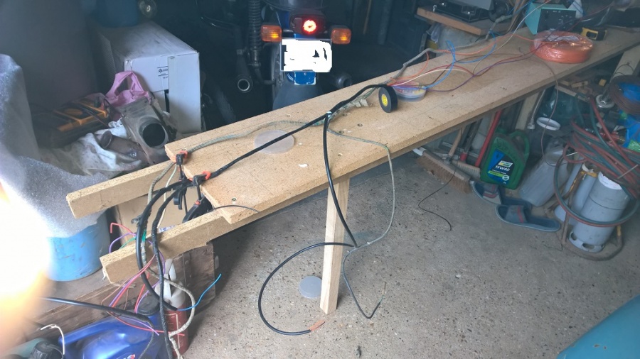

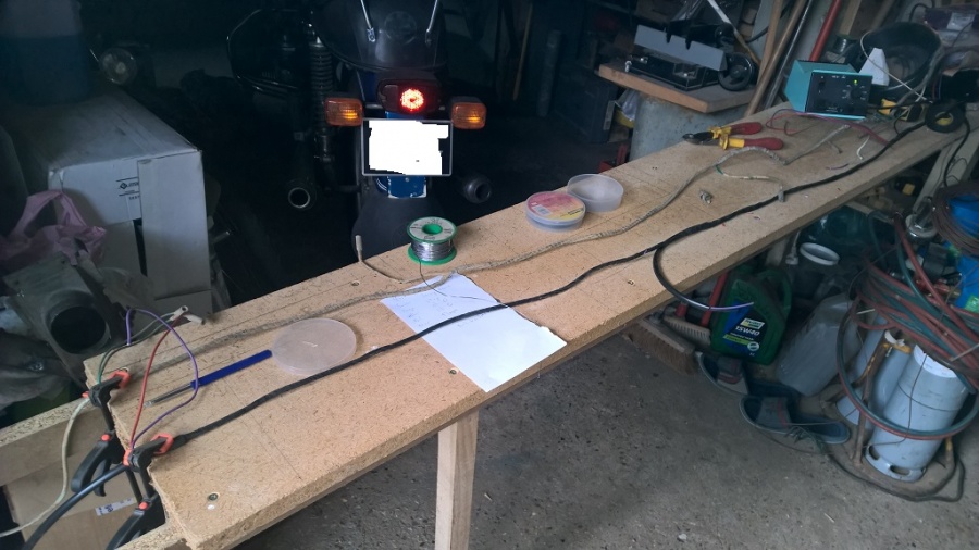

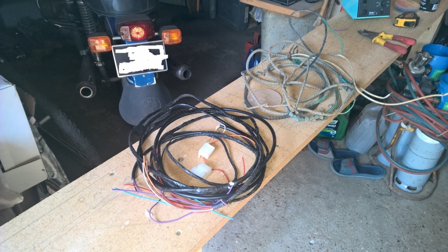

Fabrication du faisceau Ar comme le 69 n'est pas le même avec la nouvelle jupe.

bien les tongues de sécurité pour le chalumeau :lol:
waughan 27
Messages : 124
Enregistré le : sam. 20 févr. 2016 16:54
Re: méhari 1969
Message par waughan 27 »
justement les pompes de sécu je les avais aux pieds. Les tongues c'est uniquement pour descendre à la cave , je ne travaille jamais sans les epis dans le passé cela n'a été utile même à la retraite j'ai gardé les bonnes habitudes.

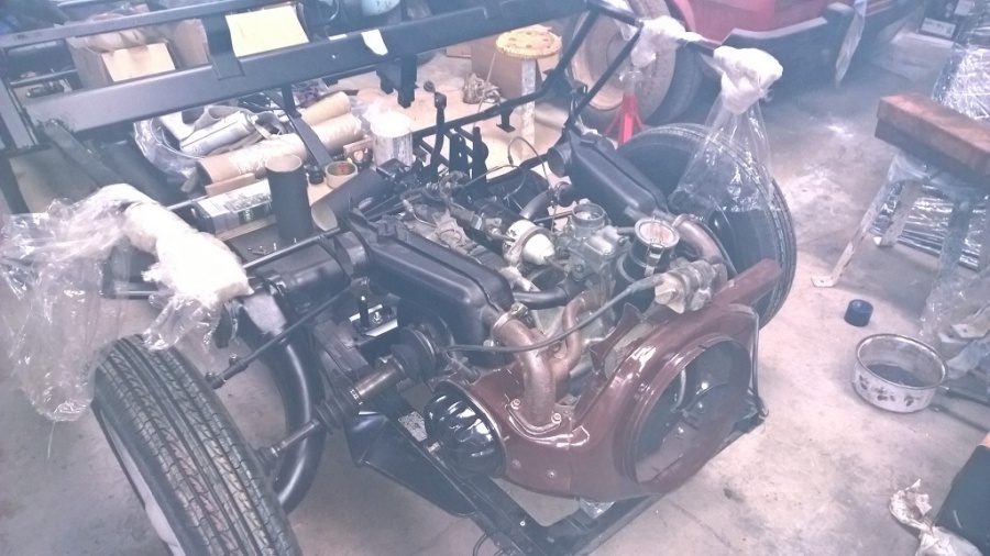

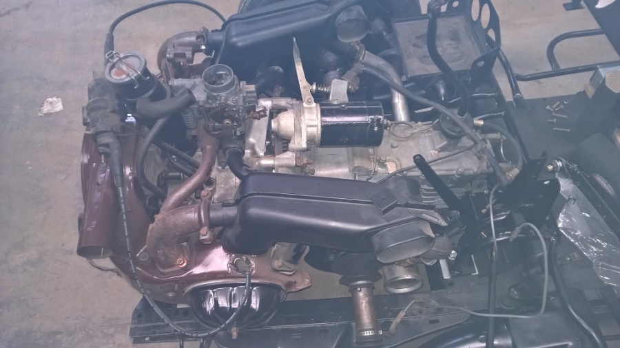

Je voulais aller faire un tour à Amboise mais vu le temps j'ai continué à bricoler.
Quelques photos de l'avancement.train av fini et montage du motopropulseur.
