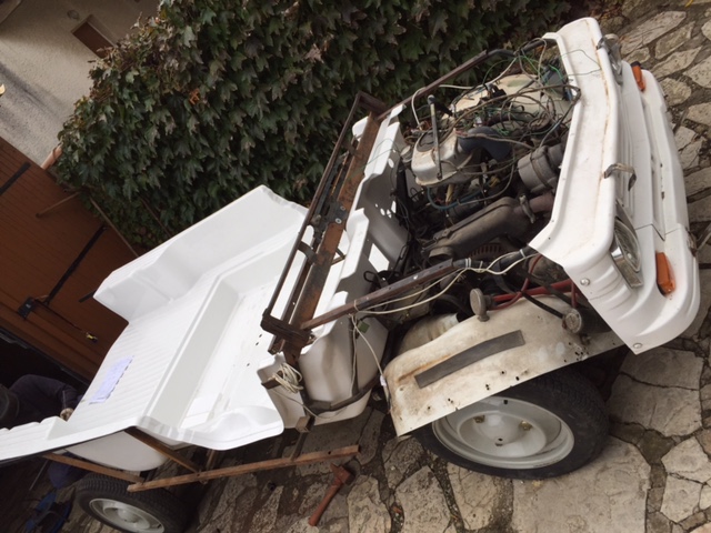

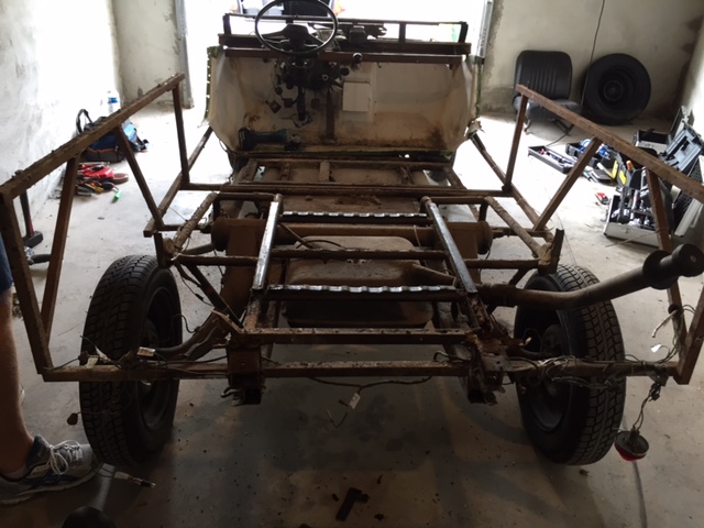

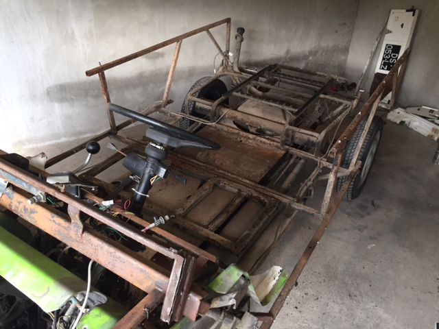

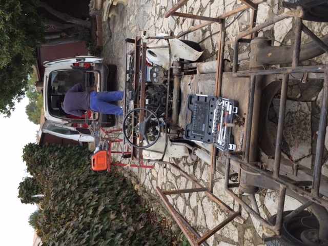

Salut la communauté, après une saison bien chargée dans notre sud et après avoir trouver un garage où je peux bricoler ma mémé sans casse coui..es , je m'y suis remis aujourd'hui démontage de la bassine , nettoyage du châssis et tubulaire, y'a du boulot de soudure et ferrailles , mais j'y crois ... la suite à venir , tous vos commentaires et expériences sont bienvenus, rdv samedi pour ceux qui viennent à la méharée ..

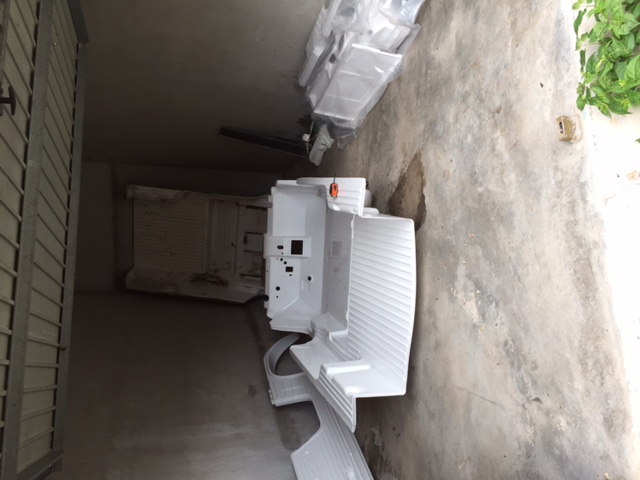

ça avance : réception des pièces de carrosserie neuves MCC , remise en état du tubulaire arrière , prochaine étape ponçage de tout ça et peinture HAMERITTE sur les conseils de Jéjé13 , affaire à suivre ......Bonne soirée à tous ....
