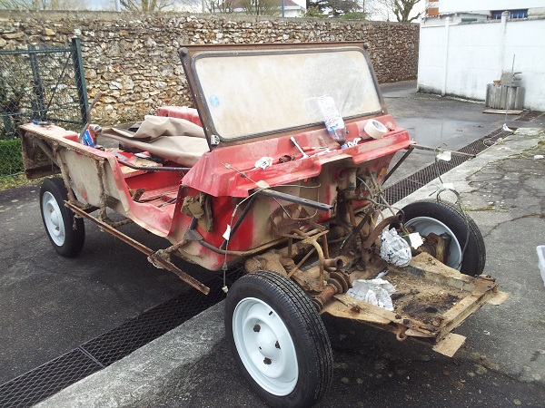

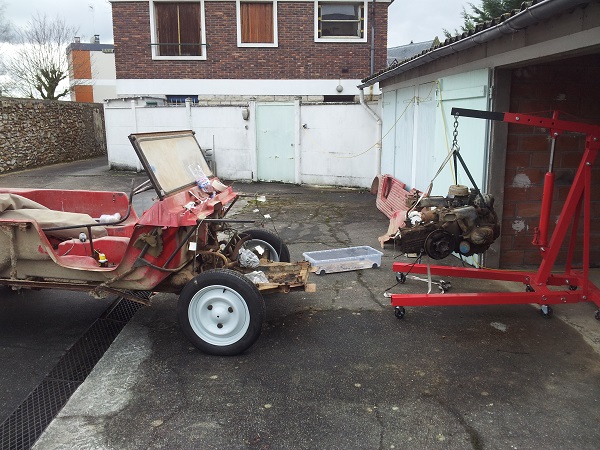

Le démontage continue : carrosserie des côtés et dépose du moteur.
Question : lorsqu'un boulon/écrou ne veut pas venir et que l'on n'a pas accès à l'écrou, comment fait-on ? Si je ne peux pas couper à la dremel l'écrou, je peux percer le boulon mais dans ce cas le diamètre du trou sera plus grand pour la nouvelle vis. Il faut remettre de la matière après dans le trou et tarauder ?

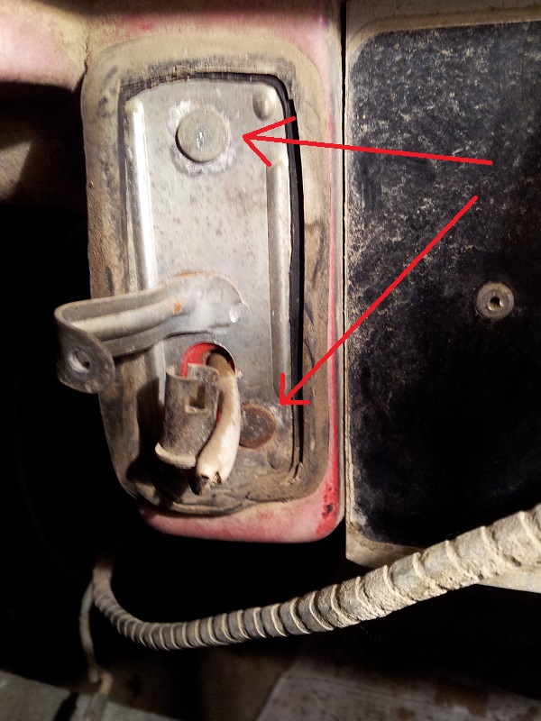

Troisième problème, les feux d'éclairage de plaque : ils sont maintenus par une sorte de vis ayant une tête ronde et plate mais avec un écrou de l'autre côté, après passage dans une plaque métallique solidaire de la tubulure. En tentant de l'enlever, il a cassé donc ma face arrière reste collée à la tubulure à cause de cette vis. D'après vos réponses, je dois percer (chauffage proscrit avec la carrosserie), mais il me faut un outil pour faire un petit trou de départ. Qu'utilisez-vous ?

bonjour, pour un et deux, je couperai ! pour la fixation de la rs il faudra ressouder un ecrou
pour les éclaireurs de plaques ! normalement y'a que les écrous derriere !
donc tu perce au centre par l'eclaireur et tu remplacera par une vis de 5 ! et çà ira !

Je n'arrive pas à retirer les plots de l'image...

J'ai mi du scotch de peintre pour faire en sorte que mon foret ne dérape pas et reste bien au centre mais ca ne fonctionne pas.
Je n'ai plus de boulon à l'arrière, la vis à casser nette.

Pour bien centrer ton perçage, tu mets un coup de pointeau, et ton foret sera mieux guidé. Avec un forêt bien affuté , il n'est pas nécessaire d'appuyer comme un bourrin :wink: Et commence à faire un trou Ø 4 , et augmenter progressivement :lol:
Re: Présentation et demande de renseignements
+ 1 car la technique au ruban adhésif me paraît tout de même inédite.
OLIVIERM 2B 88 a écrit :+ 1 car la technique au ruban adhésif me paraît tout de même inédite.
le ruban est juste utile si tu perces dans du carrelage pour ne pas émousser le bord et éclater :wink:
Cela étant, ce qu'il faut démonter ce sont les deux écrous qui sont derrière car les pièces rondes que, semble-t-il, tu veux percer sont des goujons soudés sur la carcasse du lampadaire .
Comme Mémé est loin, je ne peux pas regarder comment c'est derrière, mais il serait étonnant que tu n'arrives pas à faire gicler ces deux écrous.
Enfin, c'est comme ça que je vois le montage dans ma mémoire décatie.
Pareil, si tu fais un meulage de la tête ronde à la DREM.. ta vis derrière doit gicler :wink:
