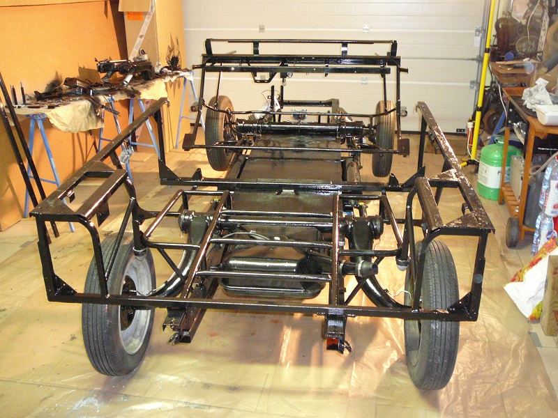

P1030924.JPGBonsoir
Hier j'ai passé tout au Rustol C I P la boulonnerie est nettoyée !Mardi peinture epoxy noir sur toutes ces pièces.
Bon week-end a vous

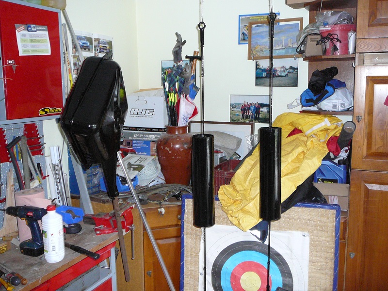

Dommage je ne peu pas être dessus tout les jours mais ça avance quand même!(1) Pourriez vous m'indiquer ou je peu acheter de l'huile de RICIN pour les pots de suspension,et quel est la quantité a mètre de chaque coté des pots ????? (2) je voudrais metre des gardes boues a l’Arrière quel sont ceux que vous pouvez me conseillers, par avance merci,

Bonsoir j'ai acheté l'huile de ricin en pharmacie. Pour la quantité, j'ai repris l'existant. Attention je crois que sur la rta il y a une coquille....
Re: Présentation [domidel76]
Je mets 12,5 CC dans chaque pot, pour moitié par l'avant et pour moitié par l'arrière.

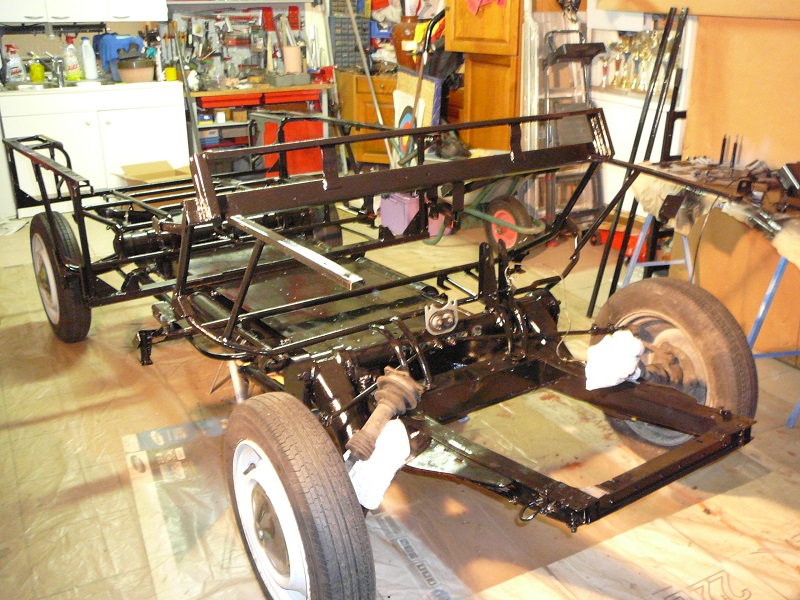

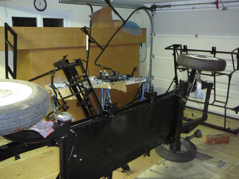

Quelques photos après Rustol c.i.p/et peinture spéciale Châssis.
(1) Avez vous installé un contacteur pour feu de recule, si oui comment avez vous fait et ou l'avez vous trouvés?
(2) Pour mettre des garde boue a l’arrière ,comment avez vous fait et ou les avez vous trouvé?j'en ais vue chez Norauto mais elles me paraissent pas top!
(3)J'aimerais mettre un Neiman que conseillez vous.
Félicitation pour votre Forum je le consulte tout les jours,très bien organisé et de superbes conseils,merci a vous tous.
Cdlt
Domidel76

Ça m'a l'air bien parti tout çà, on devrait pouvoir se faire une petite balade sur la côte d'albâtre en juin 8) 8)
Phil76
Les gardes boue doivent vraiment bien protéger çà me plais bien.Une très bonne idée .
phil76
Messages : 739
Message par phil76 »
pftt !!! même pas de boue en normandie.... :lol:
Phil76
C'est vrais,juste un peu de terre humide!!!!!qui nous colle sous les chaussures rien que pour rester en Normandie!!!! :lol:

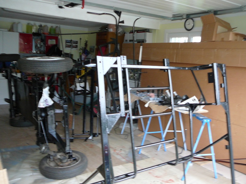

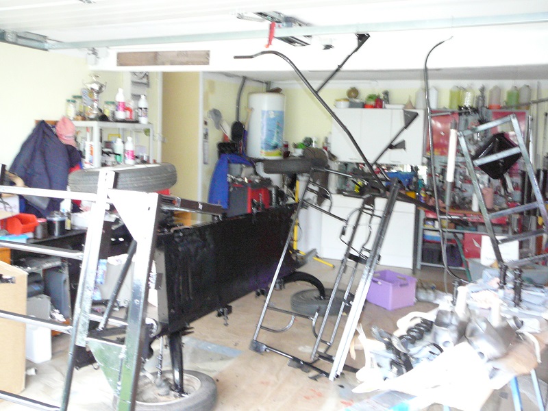

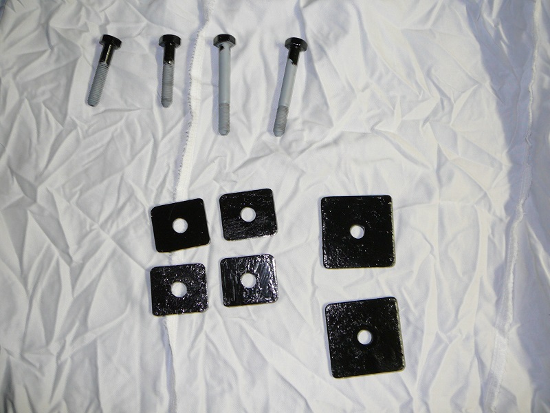

P1030937.JPGAujourd’hui remise sur ses roues .Dégraissage,ponçage,apprêt, Peinture des petites pièces.
Sur les conseils du forum J'ai pris beaucoup de photos,mais là j'ai un doute sur quelques petites platines 4 cm x 4.5 cm et 6 cm x 6 cm boulons de 5.5 cm x 10 mm et 8 cm x 10 mm têtes de 17 ???
(photos jointes)
Reprise la semaine prochaine!!! :roll:
en tout cas ! çà chôme pas !! beau travail !
pour tes vis ? et cale ! les deux courtes et les cales c'est pas les vis de support moteur avant ?
