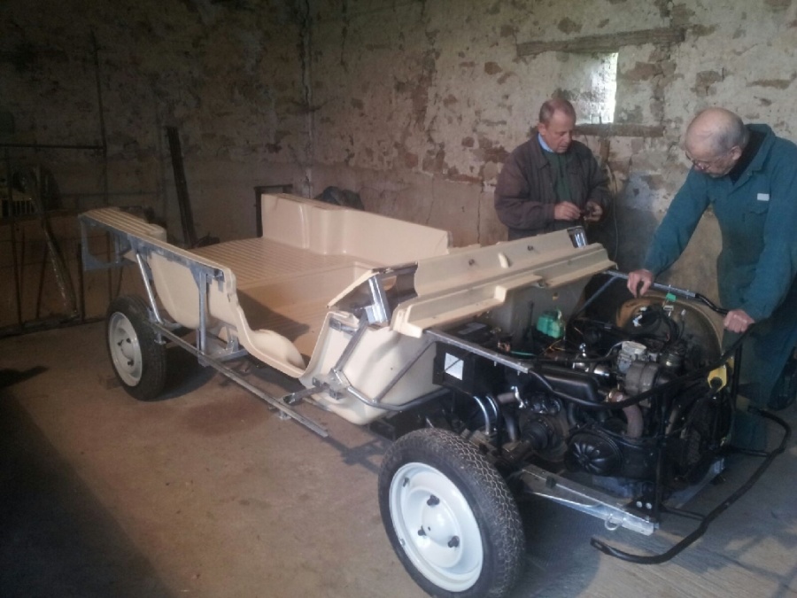

Après une bonne journée passée sur la bête, voila un petit état des lieux de cette Mehari, toujours en cours de restauration.
La bassine a été posé, et ça tombe franchement pas mal, aussi bien sur les côté que derrière. Pendant que le mécanicien et mon "oncle" travaillaient à la remise en place de la colonne de direction, pédalier, frein à main, moteur d'essuie-glace,faisceau avant commodo and co, j'en ai profité pour terminer les différents sous-ensembles avant remontage.
Les portières sont terminées, complètement assemblées mis à part cette fichue serrure/poignée, impossible de désolidariser l'axe contenant le barillet de la poignée, je suis bon pour un neuf. Le capot le hayon et la jupe sont prêts également, ne me restera plus que le tableau de bord et les crochets à installer sur les flancs (sans oublier le renfort des flancs !)
Ah, et quand même on a fini la journée sur une très bonne chose : un redémarrage en règle de la voiture, en tournant la clef de contact, et après un ou 2 calages, elle est repartie encore mieux qu'il y'a un an quand on attaqué son démontage. Paraitrait même qu'elle tourne enfin sur 2 pattes. Ne reste plus qu'un petit sujet de fuites sur l'échappement au niveau des colliers échangeurs/pots sous boite, et un alternateur à vérifier.
Mais ça reste un vrai bonheur d'entendre un moteur revenir à la vie !!!!
Une petite photo pour vous montrer un peu la tête que ça a, certes il reste du boulot, mais je sens qu'une étape importante a été franchie.
Prochaine étape : montage à blanc jupe/flancs/tableau de bord/hayon et face avant avec les gabarits bois pour voir comment tout ça tombe, avant de commencer à fixer à proprement parler les premiers éléments de carrosserie aux tubulaires. Je sens que le mécanicien est moins à l'aise sur ces étapes, n'ayant jamais fait de Méhari.
Bon comme vous le dites tous, ça reste une voiture approximative, donc on est pas à travailler au mm, mais au moins faire les choses proprement.
Suite au prochain épisode, probablement un week-end complet fin Novembre.

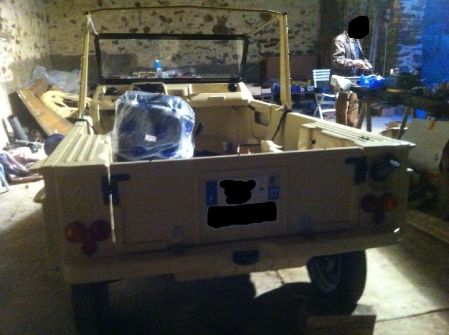

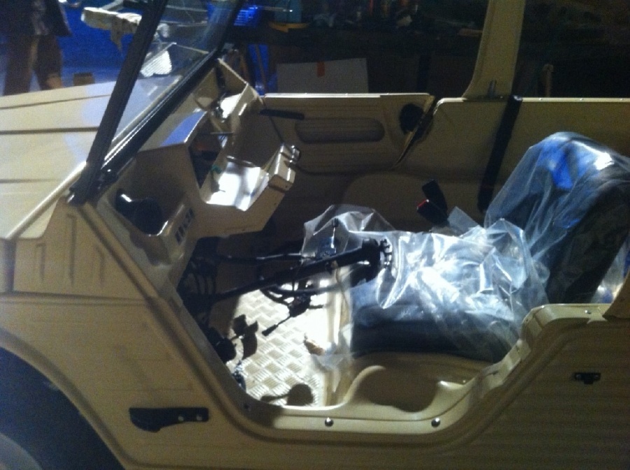

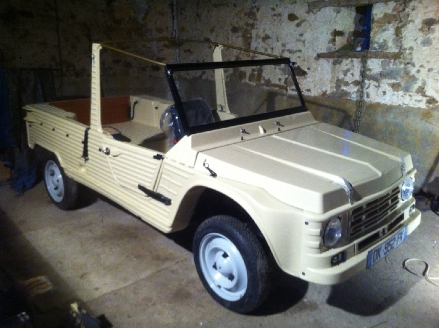

Quelques nouvelles de cette restauration, ça sent (enfin) la fin !
Après quelques mauvaises surprises lors du montage à blanc des flancs et de la face avant lors du week-end du 16 et 17 Janvier, j'avais terminé le week-end un peu abattu. Un des flancs était monté, ainsi que jupe et hayon, mais le second flanc ne tombait vraiment pas bien, nous stoppant net dans le remontage de la carrosserie.
On a bien fini 2 ou 3 bricoles, genre préparation portières, faisceau et autres, mais le cœur n'y était plus vraiment
Heureusement l'antenne Pays de Loire a répondu présente à mon appel à l'aide, et on a vu débarquer Samedi dernier 2 passionnées de Méhari, gros bosseurs, en l’occurrence CitBug et son père.
Ils ont tout de suite identifié un défaut de soudure sur le tubulaire arrière. Ni une ni deux, un cordon de soudure à faire sauter, 2 ou 3 rivets pour renforcer tout ça, et on était repartis.
Quelques heures de travail plus tard, voila l'état de la voiture. Oui c'est de nouveau une voiture !
Bon encore quelques petites bricoles, mais globalement ça commence à prendre bonne tournure.

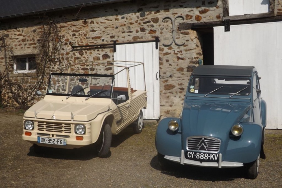

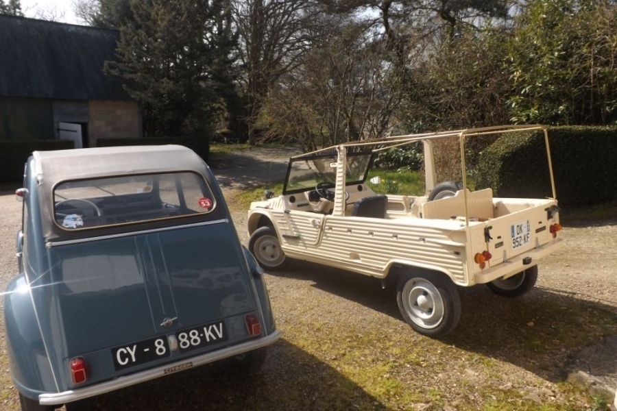

Et oui, une restauration qui touche à sa fin, avec effectivement un mélange de satisfaction soulagement et regret. Au final 1 an et demi de travail, quelques surprises au démontage, et un remontage grandement accéléré grâce au coup de main de Citbug.
En photos avec sa cousine le résultat des courses, reste les baches à remonter, le siège passager à fixer avec un système de charnière, et remplacer la pompe de lave-glace.
Et un grand coup de ménage pour la rendre toute belle avant la sortie du 17 Avril, ou elle devrait faire bonne figure parmi les siennes !
