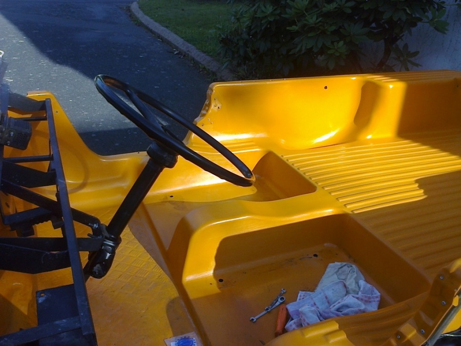

Le remontage de ma méhari à commencé.
Pour la partie tubulaire quelques soudures ont été nécessaires, traitement antirouille et peinture.
Pour la partie ABS un peu de réparation et du ponçage pour rajeunir sa robe.
Aujourd'hui j'ai spécialement galéré pour remettre la colonne de direction.
Bonne soirée

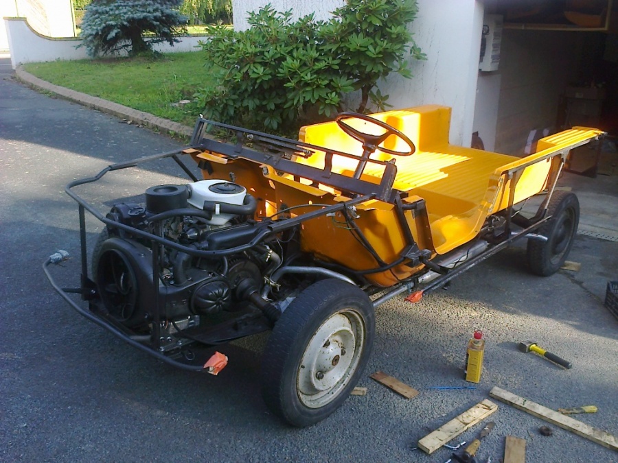

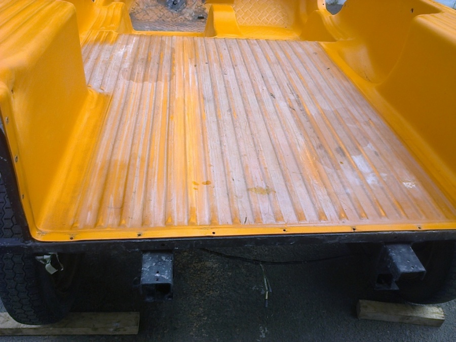

photos supplémentaires
La 1ère photo:maintenant
La 2ème :en cours de ponçage et avant réparation au Mek du plancher côté conducteur

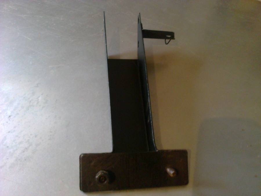

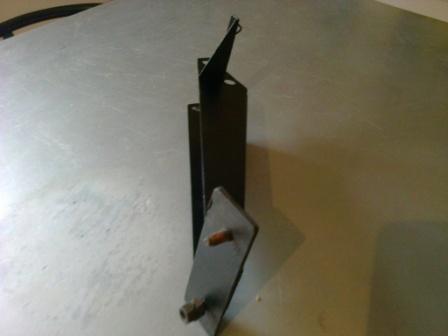

Bonsoir
Pouvez Vous me dire a quoi correspond cette pièce?
Dom
Je pense que cela concerne le frein a main ?
Si vous avez des photos du montage de la pièce, ce serait extra!!!!
Messages : 2009
Re: Présentation Dominique
c'est le support du bocal de lookeed je cherche une photo si j'ai je te la poste après
