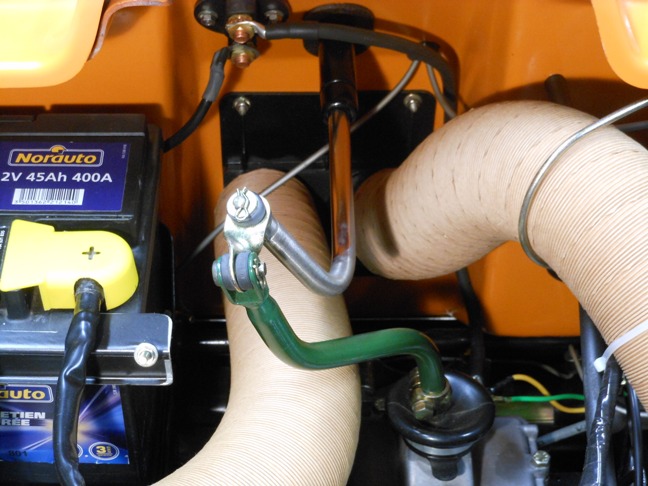

Re: Restauration MEHARI 85 4 places !
J'ai visité ton site et ta restauration. J'en suis (à peu près) au même stade.
Disporeais-tu d'une photo en gros plan de l'accouplement du levier de vitesse sur la boîte avec la commande venant de l'habitacle ?
Dans mon cas, le levier sur la boîte semble trop haut... je ne trouve pas pourquoi :?
