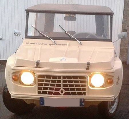

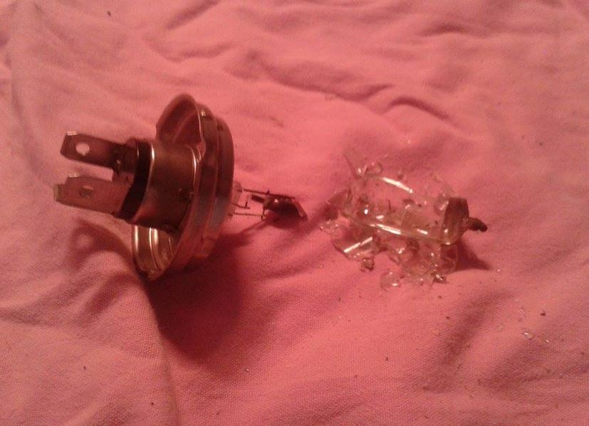

J'ai changé l'ampoule qui a rendu l'âme, surprise quand j'ai regardé de près ! :shock:
Elle a explosé !
C'était une ampoule 12V 55-60W.
Dans la notice c'est normalement une ampoule 12V 40-45W.
Je ne pense pas que ça a une incidence mais bon, j'ai mis des ampoules comme indiqué dans la notice.
Maintenant elle n'est plus borgne :D
Je ne sais pas si c'est à cause de "l'explosion" de l'ampoule, mais le bloc optique est opaque et non transparent comme l'autre. Peut être qu'en nettoyant l'intérieur ça serait mieux mais bon, pas le temps de m'en occuper dans l'immédiat :? Plus tard...

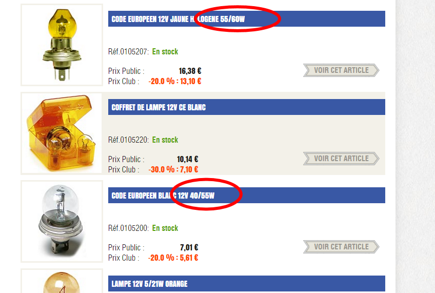

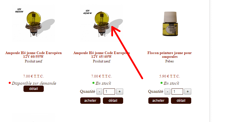

Elle mérite des yeux jaunes !!!
A K6 il ne fint que la 55-60W en jaune, si vous chercez des lampes jaunes 45/40W pour deux fois moins cher
voir ici
http://www.rebelcar.fr/ampoules-de-phares-jaunes.htm
Les ampoules de K6 ne sont pas conformes bizarre :idea: (mais ca fonctionne) :idea:
