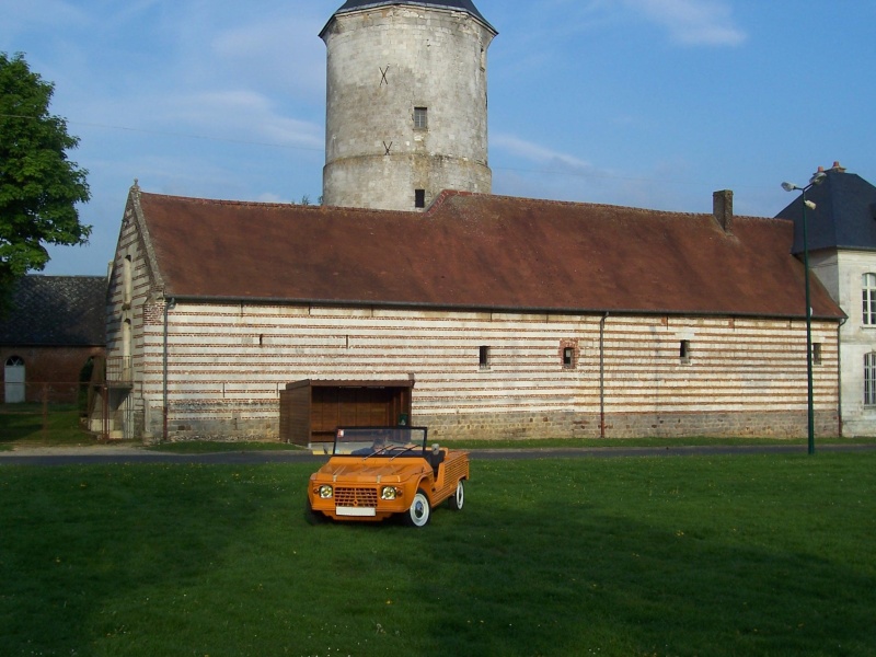

bon voila une tite photo !! y'a pas mal de monde qui connaissent cette place !!!
[url=http://www.servimg.com/image_preview.php?i=107&u=10027643][/url]
et quel pied de rouler sans baches!!!!! :D
