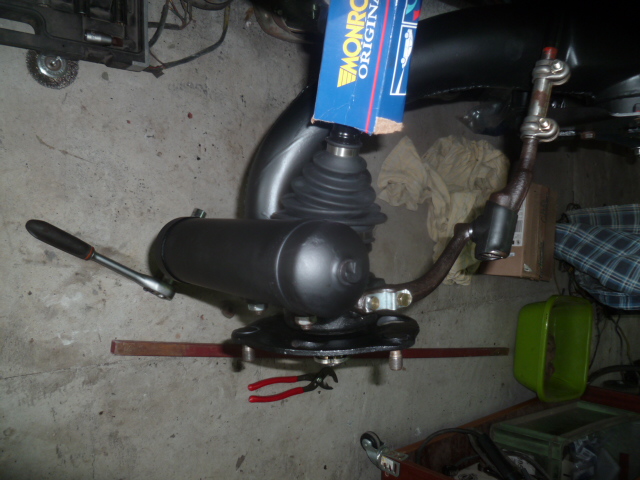

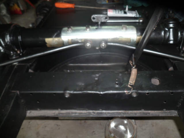

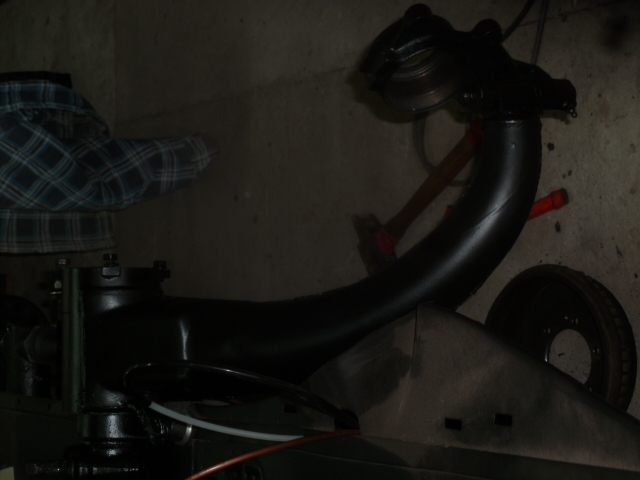

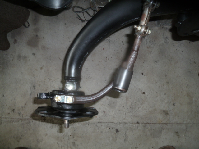

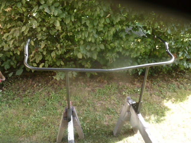

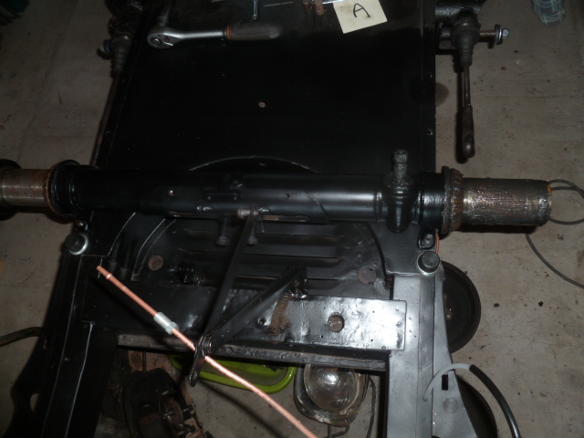

aujourd hui mise en place du train roulant avant ,essui et bras de suspension et mise en peinture traverse avant :D

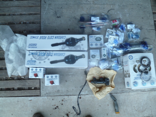

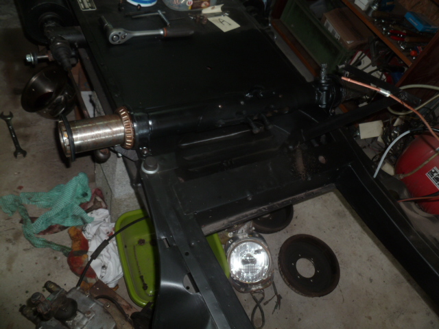

arrivage massive de piece pour ma mehari , si tout va bien elle est sur roue ce week end :D

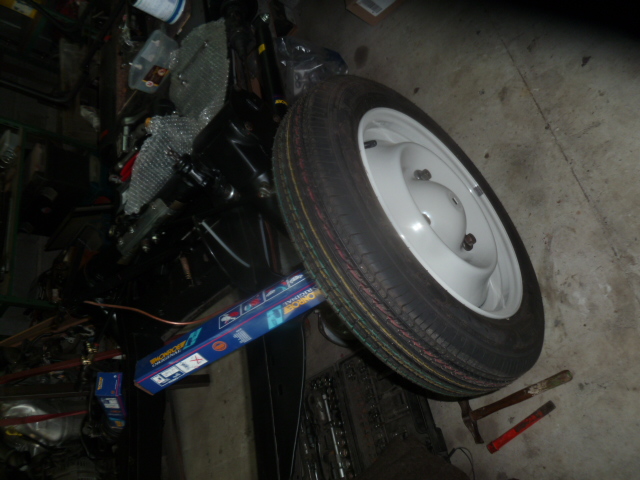

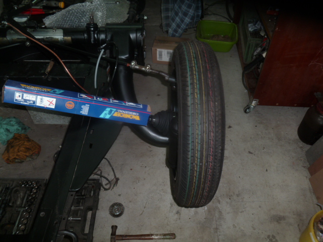

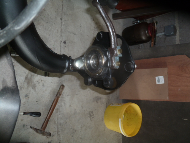

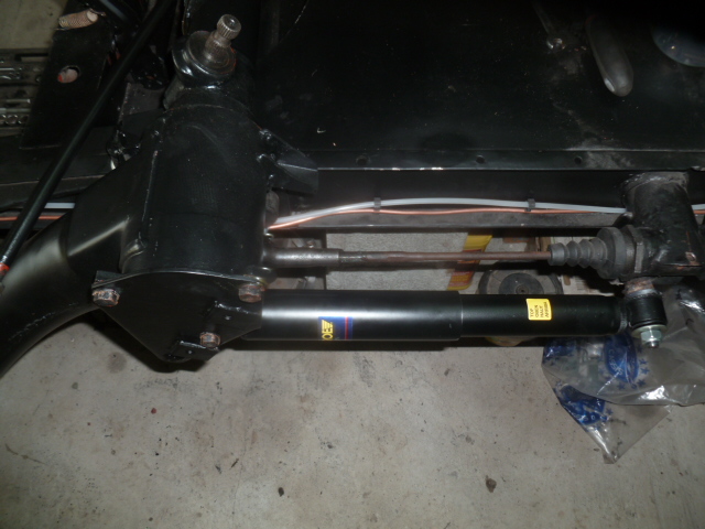

aujourd hui remontage des bras de direction , des roulements de roue ,des cardans cote roue ,des batteurs ,des roues , des amortisseurs avant
la revoilà donc sur ses 4 roues :D
