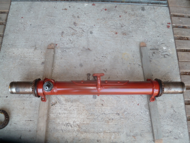

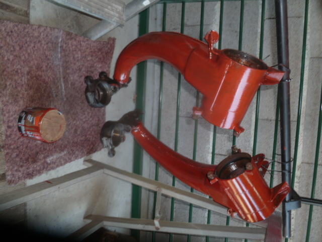

bjr aujourd hui le beau temps est revenue en normandie , donc mise en rustol de l essui avant et des bras de suspension :D

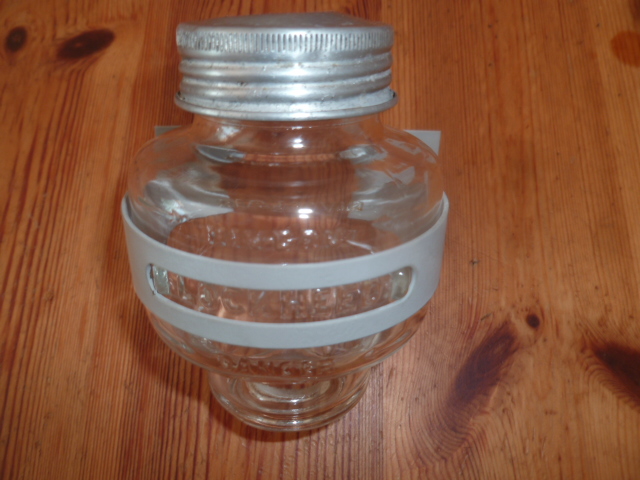

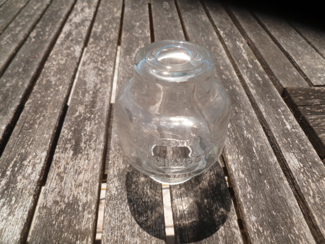

nettoyage du bocal de frein en verre et remontage apres decapage et peinture de son support :D

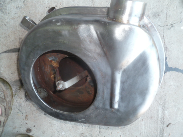

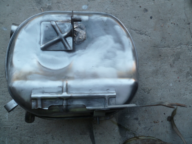

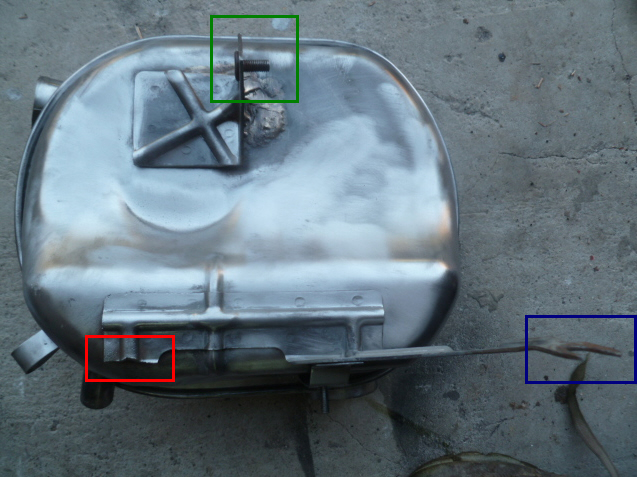

decapage du boitier de filtre a air avec mise en peinture
je n avais pas ce type de boitier de monter sur le moteur (type ami 8) si quelqu'un peut ,avec des photos me dire comment il va(fixation) sur un moteur am2 merci beaucoup.......... :D

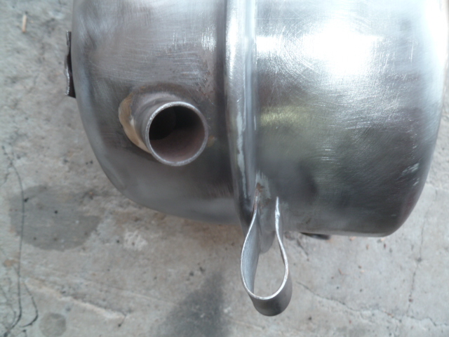

st bien la pour le tuyau du renifar???

Message par cyr14 »
a quoi sert la pate a cote du tuyau du renifar??
Re: presentation de ma mehari en photo cyr71
C'est pas pour tenir le tuyau du reniflard ?
Si c'est ça :)
Apparemment il te manque une patte de fixation (on voit sur la photo qu'elle est cassée à gauche en rouge).
En bleu cette partie se fixe sur les boulons qui tiennent la boite de vitesse et le moteur (comme dit il manque une autre patte qui va sur un autre boulon).
En vert, il faut une tige qui relie le filtre à la boîte de vitesse.
cyr14
Messages : 442
Localisation : caen normandie
Message par cyr14 »
Merci Hervé pour ces renseignements :D
Je regarde dans le Stoke de pièces si j ai pas la patte pour celle en bleu
Et en fabriquer une pour celle en rouge
En bleu c'est bon ! C'est la verte qui manque :wink:
cyr14
Messages : 442
Message par cyr14 »
Oui attend pour moi :D
Si j ai bien compris Les pattes bleu et rouge pris sur les écrous haut de fixation moteur boite. Et en vert patte repris sur le haut de la boite de vitesse :D
oui c'est ça !
La verte va sur un écrou qui ferme la boîte de vitesse. Tu verras il est plus haut que les autres ce qui permet de mettre un second écrou pour la faire tenir.

Autre question au sujet de ce filtre
Je viens de voir une photo , il y a un autre petit boitier filtre devant ,est il obligatoire ou peut on brancher la Durit couder du carbu direct sur le boitier que j ai
