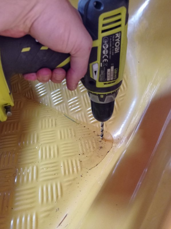

juste eu a optimiser un truc :mrgreen:

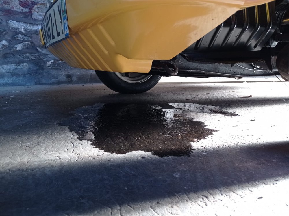

y'a 3 semaines j'ai démarré méméhari histoire de la faire tourner un peu pendant que je bricolais une autre auto et là :
WhatsApp Image 2021-11-19 at 19.07.59 (1).jpeg (129.79 Kio) Vu 3266 fois
j'ai lutté un peu pour la demarrer, elle a du tourner au démarreur bine 20 secondes... puis a fini par demarrer. et apres j'ai vu la flaque, mais je sais pas si elle y etait avant de démarrer...
j'ai mis un carton et le we dernier, rien pas une seule goutte dessus... mais pas eu le temps de redemarrer pour voir
le fait de la faire tourner au démarreur longtemps çà peut engendrer une fuite d'huile, un trop plein via le reniflard ou autre ?????

OUI , mais là ce n'est pas 3 gouttes . Il faut suivre ça de très près , car pas normal .

C'est de l'essence ?
Une durite male serrée.

non non, c'est de l'huile ;)
j'y descend ce we, vais essayer de prendre du temps pour la démarrer et la faire rouler un peu voir si je reproduis le phénomène
Re: OR_07 présentation
Bien regarder si le bouchon de vidange est bien serré, et si ça ne vient pas des caches culbuteurs . :roll:

Vérifier aussi le mano contact de pression d'huile ;)

n'ayant pas la voiture sur place, je note pour la prochaine fois. surement à noel...
j'ai l'impression que cette flaque est apparue quand j'ai "forcé" au demarreur pour la faire péter...
mais effectivement, tout ces bouchons, mano sont a vérifier ;)
Cela peut venir aussi d'un joint lunette des tubes de tige de culbuteur.

le we de Noel en creuse... plutôt doux en température, l'occasion de faire rouler un peu méméhari :mrgreen:
une bonne dizaine de seconde au démarreur, cette fois ci pas d'huile par terre 8-)
mais çà pisse l'essence... un peu trop de pression a l'arrivée sur le carbu, resserrage de durites et c'est bon :D
