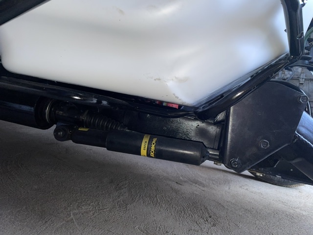

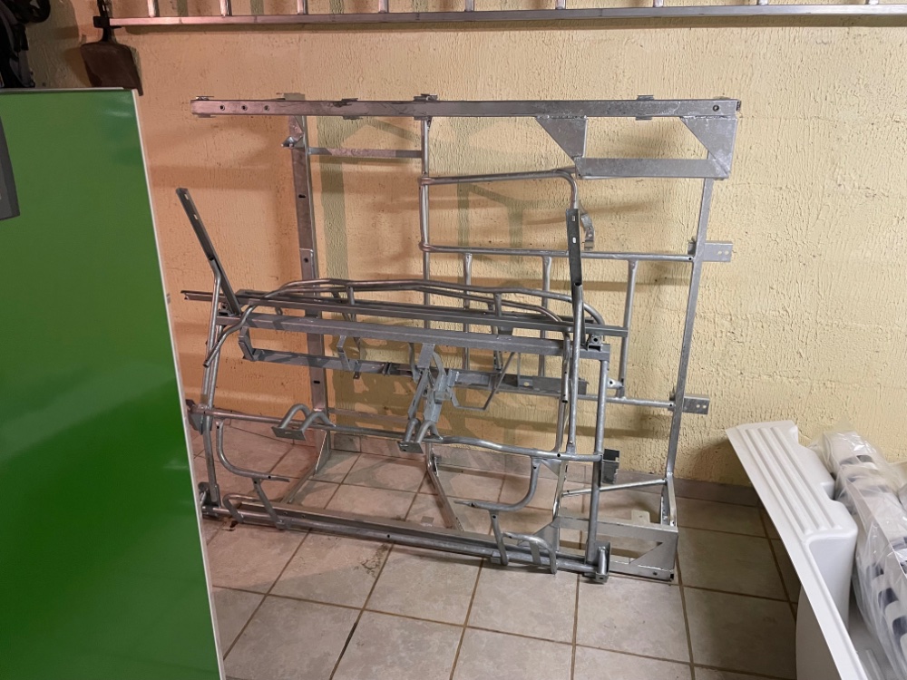

Cette après midi présentation de la bassine sur la méhari et début des soucis. Je viens vers vous pour me confirmer que le montage ne vas pas au niveau du tubulaire avant.
L’angle de la bassine ne correspond pas à celui de l’armature et du coup ma bassine est en appui sur la traverse et ne touche pas côté châssis (1cm).J’ai peur que sur le long terme ça finisse par fissuré. Si quelqu’un a déjà rencontré ce problème son avis sera le bienvenu.
