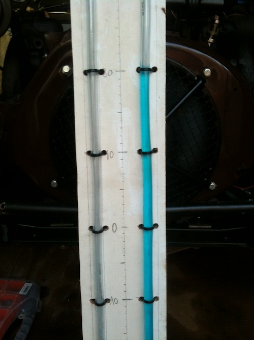

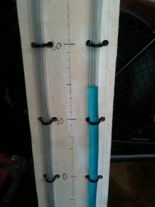

Deuxième constatation, le test à la colonne à eau donne:
au ralenti, +20 cm
en accélération, +15cm
C'est donc ok de ce coté là.

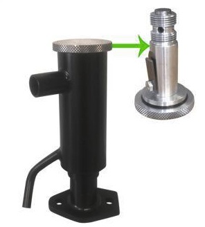

Pour info, mon reniflard est celui-ci :

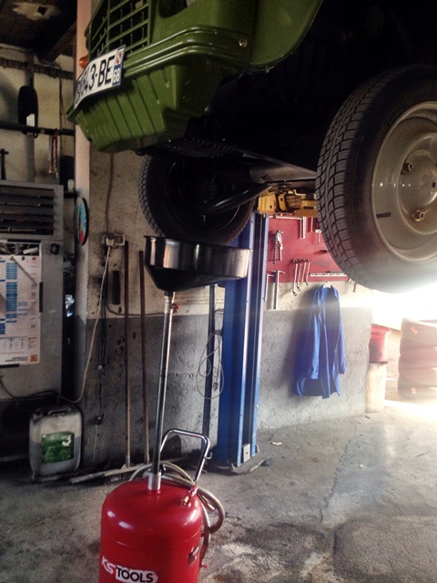

Vidange des 1000 km. Tout se passe très bien et mémé a pas mal roulé ces dernières jours ! Que du bonheur.. 8)
Vérification sous chassis et graissage, tout est en ordre et est resté très propre.
