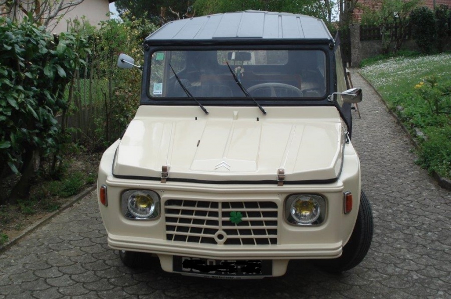

Merci pour vos messages. Ah çà fait tellement de temps que je l'attends, je suis impatient de partir en vacances !
Oui en effet, le pare-brise va être peint. Il ne l'a pas encore été car revient de très loin. D'ailleurs il n'est pas encore tout à fait dit que je n'opte pas pour un rabattable si jamais j'en trouve un.
Pour les pneus, ce sont à mon avis les seuls qui aillent bien à la Méhari. Des traditionnels Michelin collent moins à l'esprit de la voiture. Et puis pour les bornes qu'elle va faire, pas certain que je sois obligé de ma vie de changer le train, alors...

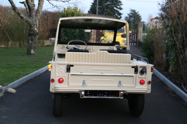

Bienvenue grande soeur..... je suis du 16 juin 1969
Moi aussi j'étais vert Montana au départ, mais mes proprios n'aimaient pas cette couleur, ils m'ont offert une nouvelle robe.
Mais tu es très belle, 8) j'en suis jalouse :oops: :oops:
Pour la barre chromée arrière, j'ai été prendre chez les 2 CV
https://www.mehariclub.com/fr/2202100-- ... -2cv-inox/
Mais il n'y a que chez les anciennes 2CV qu'elles sont siglées citroen. Peut être chez d'autres fournisseurs?

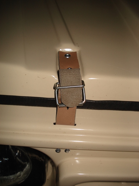

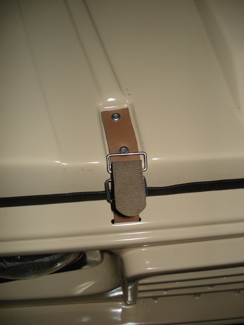

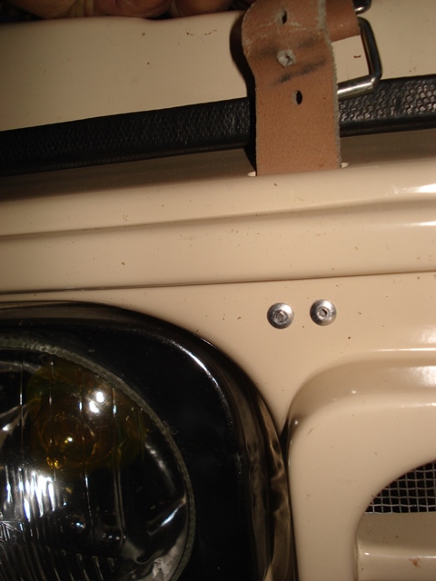

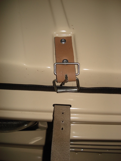

Mais si alaval je pensais à toi. Hier j'ai fais des photos, mais impossible de les envoyer, coupure de courant pendant plusieurs heures; Ensuite, et bien ensuite je n'ai pas eu le temps.... je suis retraité moi. :mrgreen:
Vous les actifs vous avez au moins les pauses pour téléphoner, vous distraire, alors que le métier de retraité c'est 24/24, 7/7.
Bon, revenons à nos moutons.
Le fabriquant de mes lanières d'accroche du capot, c'est madame.(Je ne la vends pas). Lanières taillées dans un vieux cartable en cuir, c'est ce qui se rapprochait le plus de l'original. Ne mets surtout pas du plastique, cela n'esistait pas à l'époque.
Oui, c'est de l'approximatif, comme la voiture, et elle passe tellement vite que les gens n'ont pas le temps de le voir :wink: .
Les photos suivantes pour te montrer où sont les rivets de fixation, pense bien à mettre une petite rondelle de renfort coté ABS.
Si j'ai bon souvenir, les empreintes de trou étaient déjà faites sur l'ABS.
Bon, j'espère avoir répondu à tes attentes.
Bonne fin de resto

-Je ne pense pas que ces rivets POP soient les bons
-Pour moi, ceux à tête de plus grand diamètre conviennent miieux
