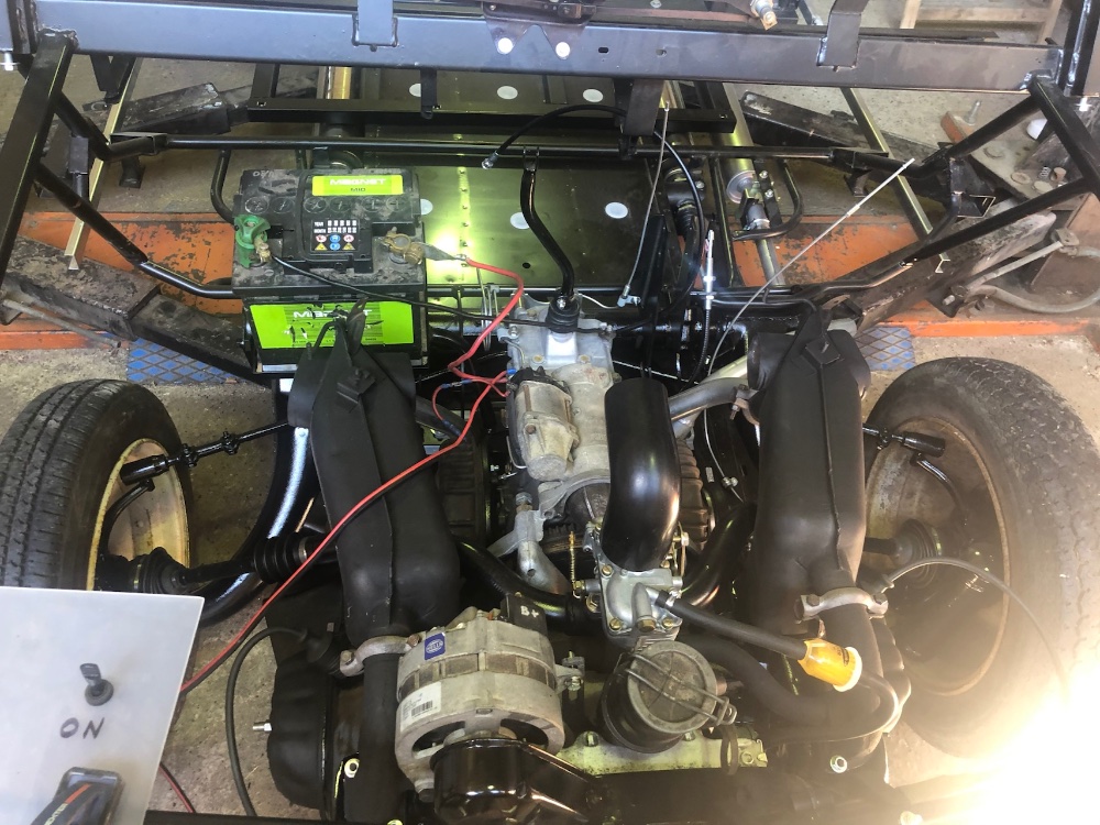

les deux fils entouré de rouge , sont ceux pour la pompe de lave-glace ;
par ailleurs , les deux moteurs , dont les photos apparaissent dans ce sujet , sont des 602 ,
reconnaissable justement a la position de la jauge d'huile moteur :
sauf que sur le premier , un carburateur et son filtre a air , provienne d'un 652 :idea:

Un moindre mal :D Donc à voir comment ont été bidouillées les fix du support du bloc filtre.
À verif la bobine…. Qui si elle est rouge déteste l’allumage à rupteur du 602. Et pas dit qu’elle apprécie même de fonctionner avec certains allumages électroniques ou boîtier d’assistance de rupteur.

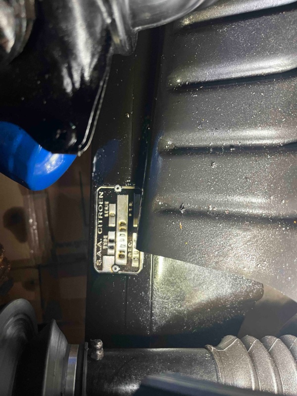

Carte Grise AKB. La plaque a été changée et il manque des numéro ...... voir photos extrait CG et plaque

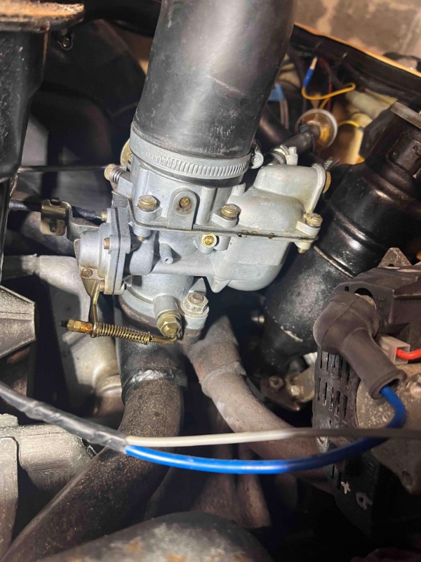

Carburateur .... je met photos car je trouve pas de frappe .... mais là il y a un problème à mon avis.

Quel est le numéro de série mentionné sur la CG? Je n’ai ps vu l’extrait de la CG
Le numéro. Série me semble bizarre
Combien de places sont mentionnés sur la CG?

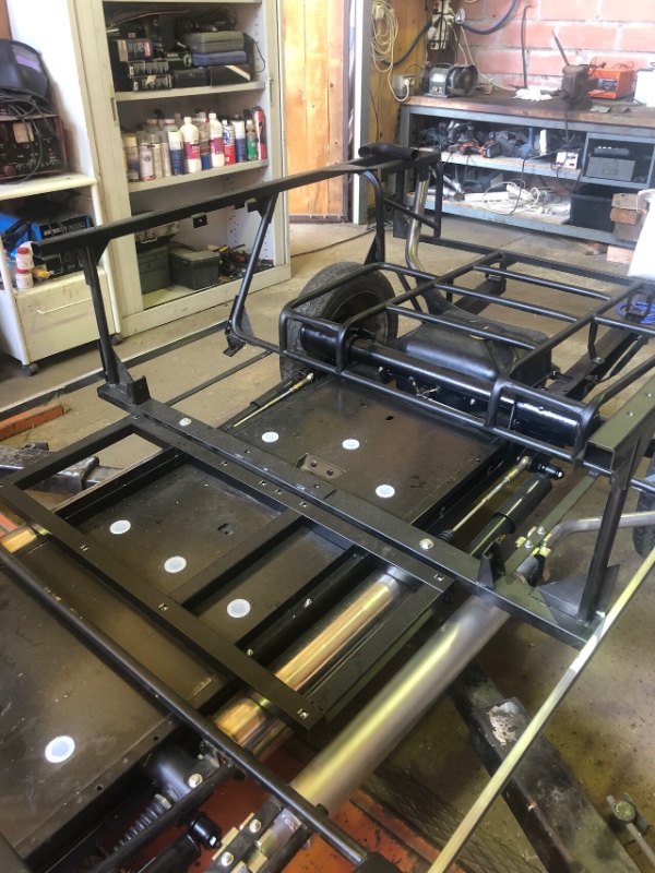

La plaque de numéro de série fixée sur le châssis est neuve car elle est postérieure à 1980
Les plaques de numéro de série doivent être fixées par vis et non par rivets
POP
Il manque la seconde plaque ‘’ transformation ENAC ‘’avec le numéro de transformation
Le châssis est neuf et récent selon les gros trous sur la partie supérieure ce qui expliquerait l’absence de numéro frappés

effectivement châssis neuf et plaque neuve.
Merci pour l’info sur le fait de visser la plaque.
Je met l’extrait de CG. Je pense que c’est pas net net … CG 2 places

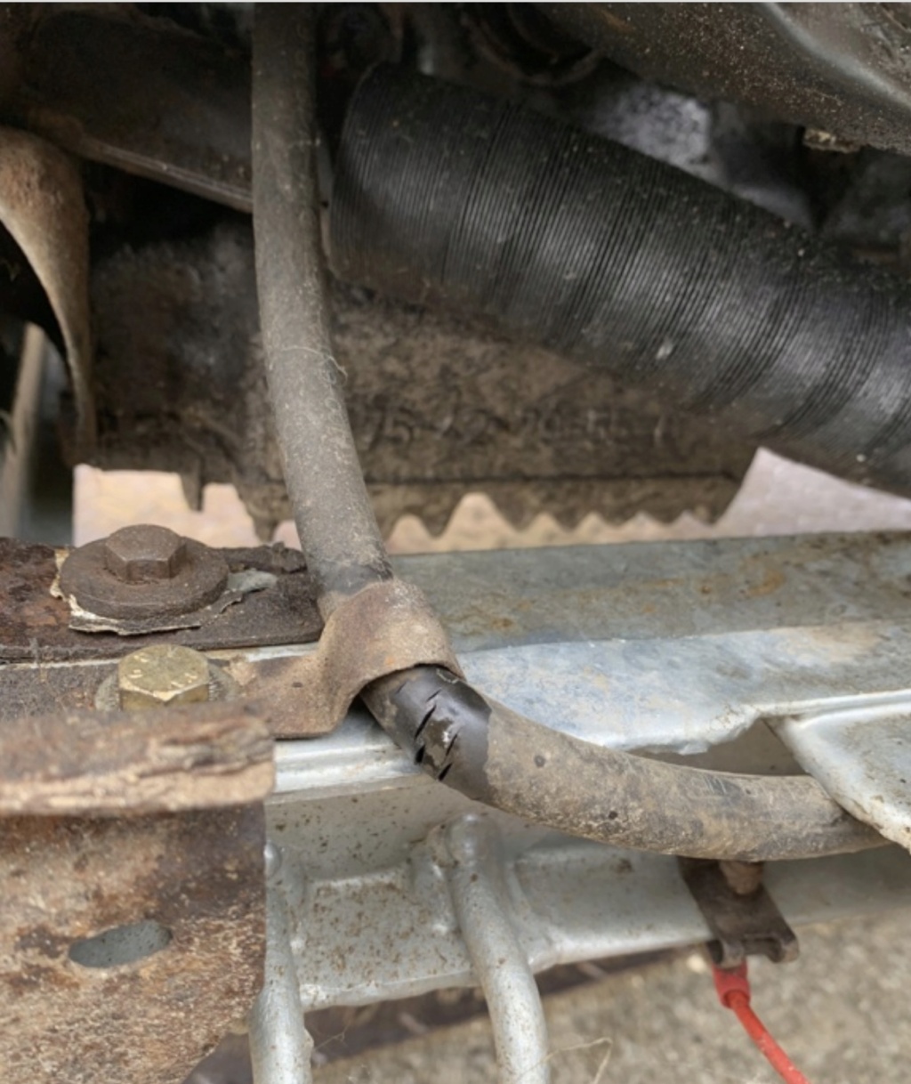

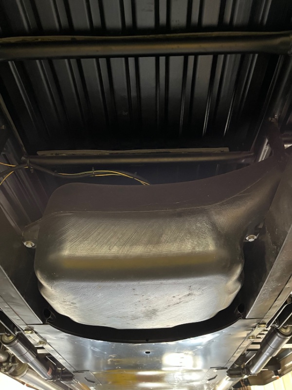

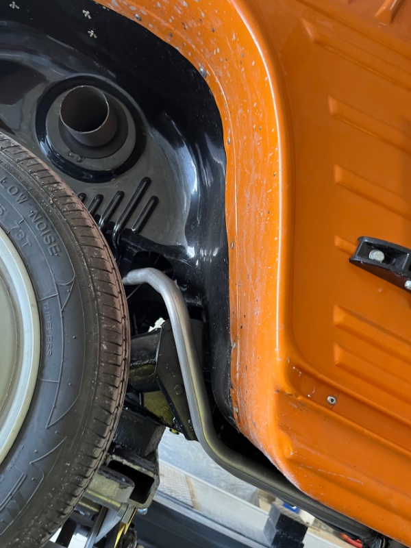

Pour la durite essence (qui est tres mal plaçè :o ) sous le chassis , tu as dans ce lien toute les solutions !
https://www.mehariclubdefrance.com/phpB ... hp?t=46578

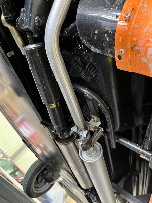

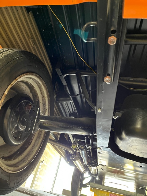

+1 Il faudrait passer la conduite de carburant à l’extérieur de la plateforme en passant par dessus le longeron, là elle est très vulnérable à passer par dessous.

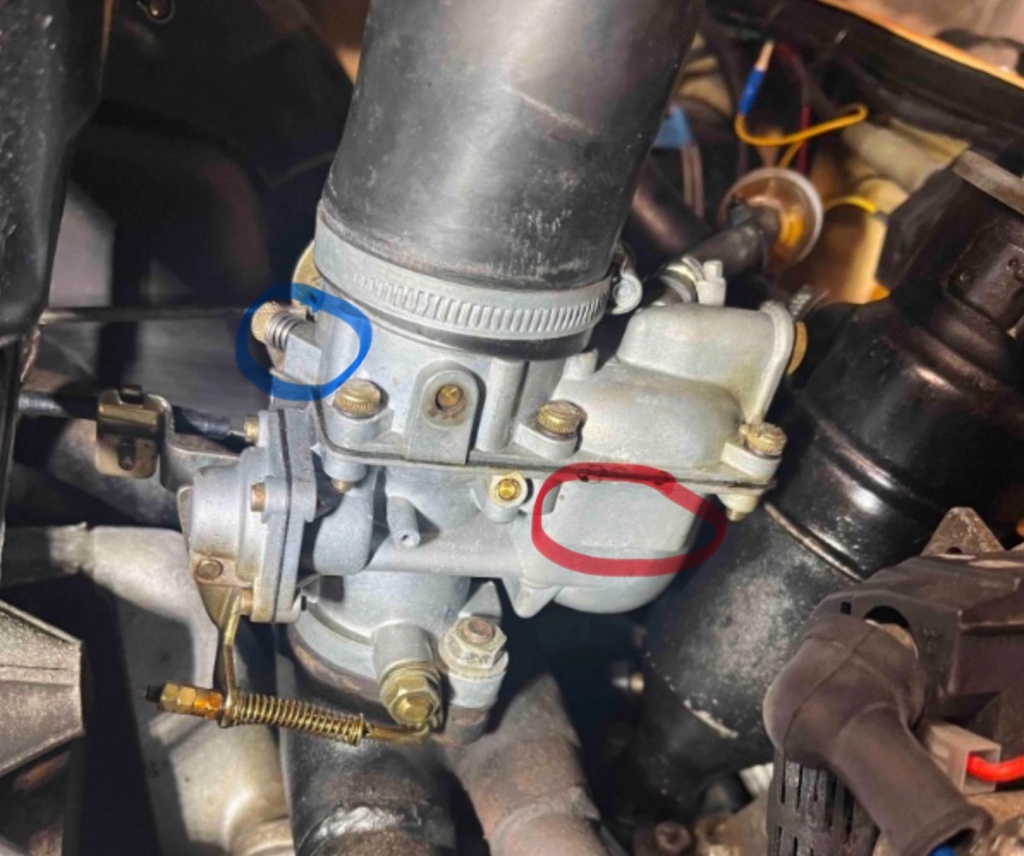

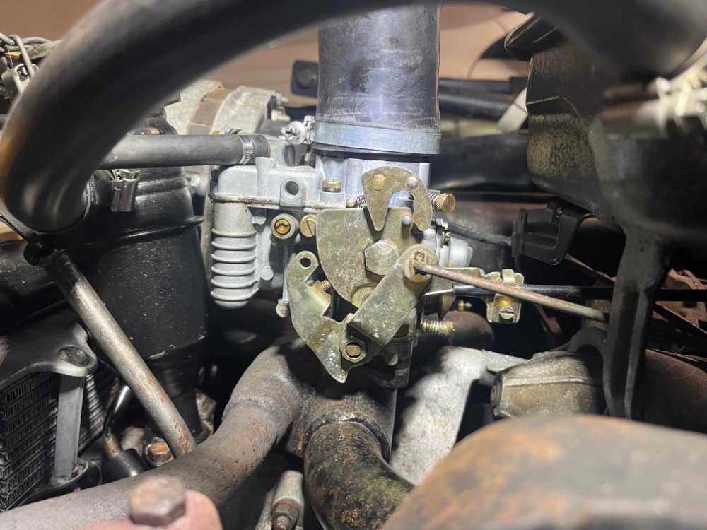

Le carbu est à vis d’air (entouré bleu) pour régler le régime de ralenti.
Le problème c’est qu’au moindre tripotage ces carbus sont touchés sur la vis butée de papillon qu’il ne faut surtout pas toucher.
Les frappes sont normalement dans la zone entourée en rouge, frotte d’un doigt sale de cambouis.
Si rien de marqué.. c’est peut-être une refabrication… ou alors un sablage a été très agressif.
C’est une idée ou je trouve qu’il y a beaucoup de contre écrous sur la tige de pompe de reprise?

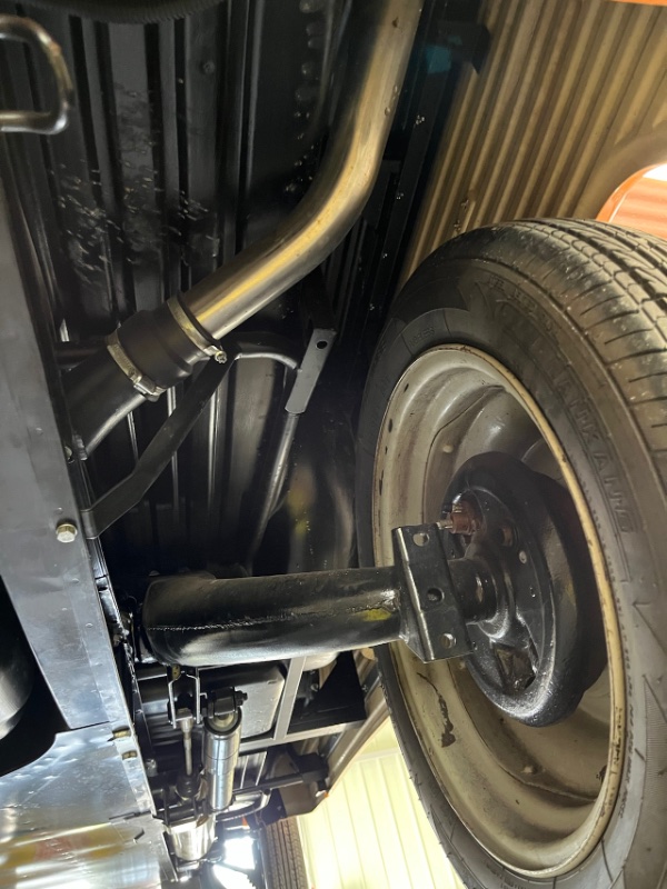

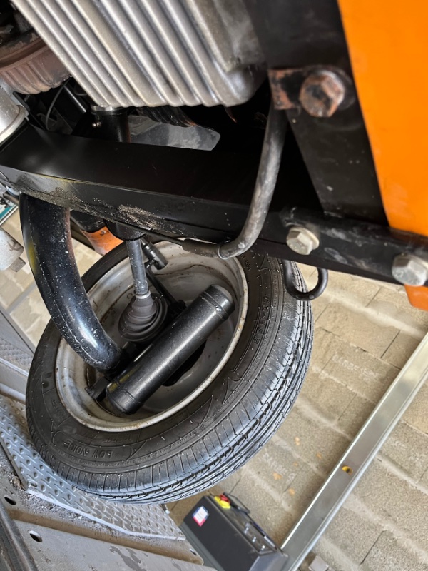

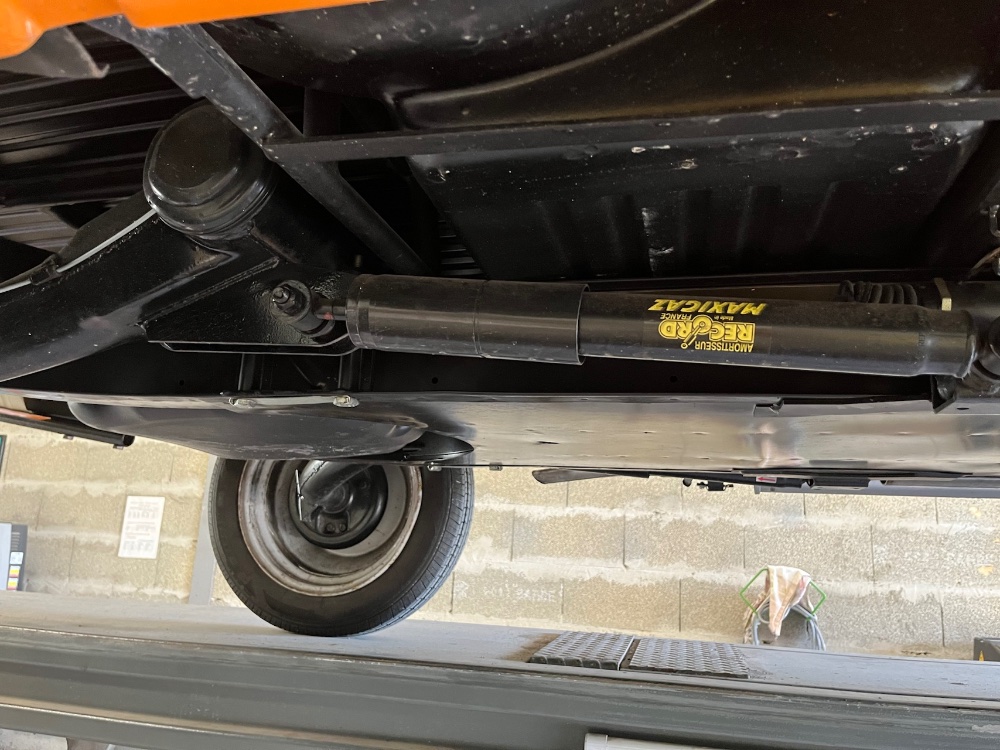

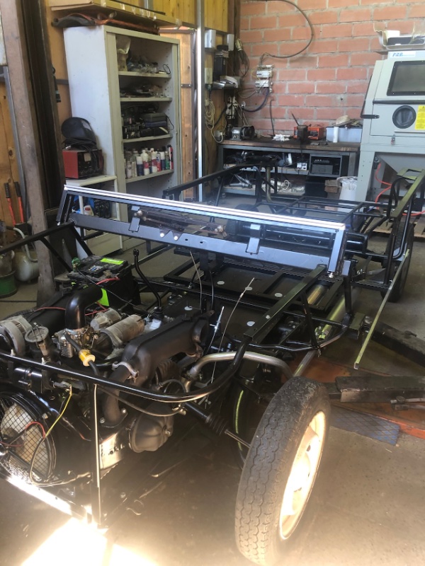

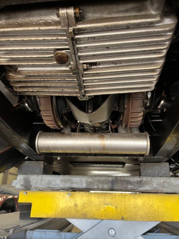

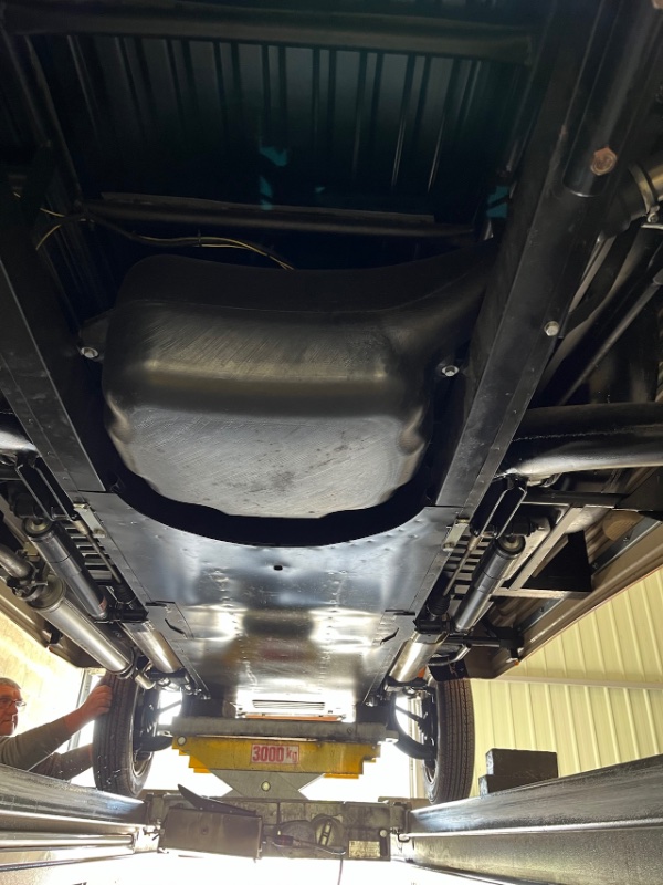

Le train AV a donc été équipé d’amortisseurs AV. Le train complet a été changé?
Les supports d’amortisseurs AV sont bien fixés aux bras par des vis diam 9mm (clé de 14 en principe) ?
On a gardé les batteurs AV…. peu utiles je pense, mais on peut les laisser.
Les tambours avant sont du petit modèle 200mm alors qu’ils devraient être du grand modèle 220mm
La pedale qui reste enfoncée je pense que c’est un problème de pédalier qui grippe et/ou ressort cassé.
Les embouts côté roue des barres de direction sur les leviers ont été mis sans leur soufflet de protection.

La plaque de transformation ENAC. Numéro 473 a dû être oubliée sur l’ ancien châssis
Seraient encore récupérable avant mise à la ferraille

Les contres écrous….. ce carbu il a vraiment un problème….. si je dois le changer, vous me conseillez quoi ?

Un exemple de l’arrivée d’essence depuis la plateforme vu sur le forum 2 pattes … pour un témoignage qu’il faut toujours surveiller même après rénovation, la qualité des pièces étant parfois problématique…
Je pense qu’on est beaucoup à ne plus avoir la petite patte.
Se rappeler qu’un moteur ça remue donc ne pas être au cm près trop juste en longueur
