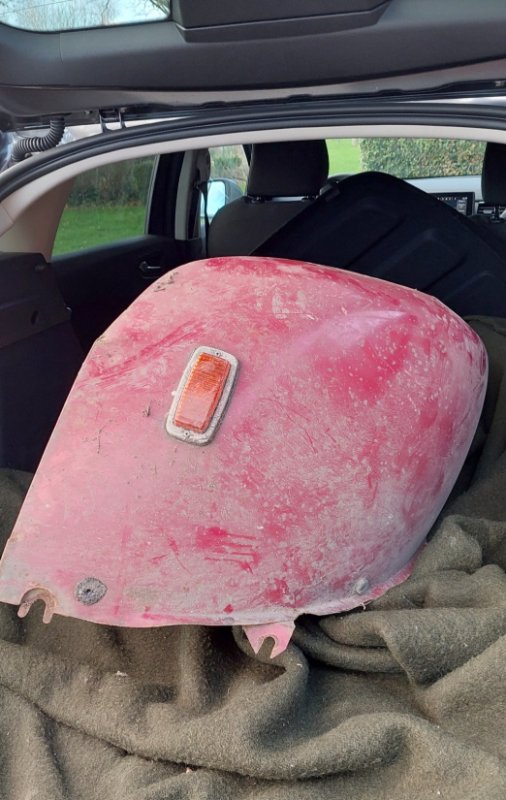

Petit inventaire pour quelques caractéristiques d une 1969 ou pas…
Face avant présente mais à reprendre de partout,
Flancs à réparer et degondoler ( preneur de la technique de remise plane)
Arrière à trouver
Bassine refaire la partir devant conducteur (à trouver)
Feux avant cible 450119 et 450118 à trouver…
Clignotant ok
Feux arrière axo ok
Éclairage plaque je suppose seima réf 853 actuellement seima de Renault 5
Barre sur coffre à trouver ressemble à la barre ami 6 de coffre à confirmer et trouver
Présence d un Neiman qui sert à tenir la colonne ( option arrivée après 70 en théorie) si vous avez un visuel de l origine.
Boule levier de vitesse ovale comme il se doit…
Sièges récents donc avec barre de maintien sur siège passager… on va peut être garder déjà qu il n y a pas de portes…
Compteur ok
Pas de lave glace…
Et enfin un cadre fer de pare brise ( a refaire😉)

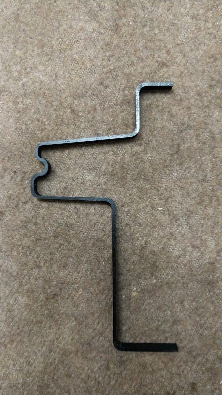

Début d ébauche jupe arrière je vous laisse deviner quel est l emplacement de ces 2 cm de large
Re: Née en juillet 69
Support de plaque immatriculation

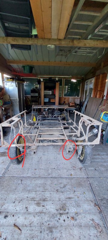

On lance le chantier démontage carrosserie et périphériques pour voir l état du tubulaire petite soudure sur la fixation un amarrage ancien pas très judicieux et point de rouille sur le second point,
Grosse surprise sur la méthode du professionnel qui a changer le châssis peut être professionnel mais pas specialiste.
Pas de trace de démontage de carrosserie et pas de fixation des parties au milieu de la voiture

Petite question aux possesseurs de 1969 concernant la fixation du pied de l armature avant, le montage est il fait avec une cale ou pas?
Ayant eu un changement de châssis au démontage simple boulon pris sur le point d’attache du frein à main seconde génération en boulon de 11 est ce normal?
Merci de vos lumières…
Stéphane41
Messages : 1080
Localisation : Sologne du 41
Message par Stéphane41 »
pas cale sur les tubulures avant avec pare brise fer, celles qui n'ont qu'une patte, fixation par vis longue M10 à travers la traverse.

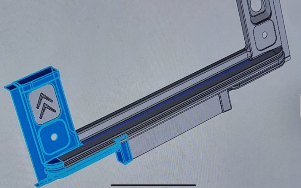

De retour…doucement et sûrement…
Avec 2cv distribution ou plutôt 3D distribution :D
On avance sur le développement de la jupe arrière en partant d une origine en bon état
Reste à contrôler nos cotes et on lancera une première impression du prototype.
