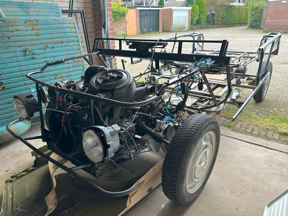

Tout nue. Sans la carrosserie. Chassis et subframe sont bien. Petit peu de corrosion, mais pas grave. ;)

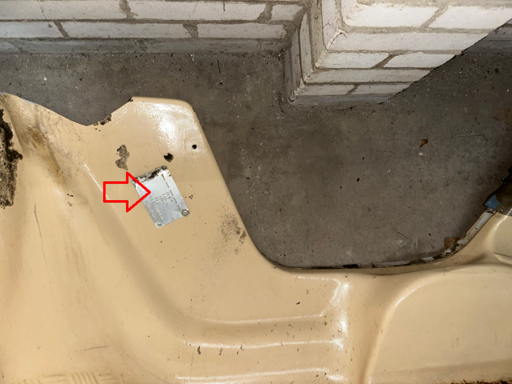

La voiture a un plaque pour identification en interieur. (a droite, avant la porte en interieur, vois photo.)
Ce'st obligatoire pour le nouveau fond de caisse ou non? :?:

Oui sur ce modèle la plaque de n° de série est apposée à cet endroit
Avec la nouvelle carrosserie il faudra la fixer au même endroit

berjac a écrit : mar. 12 déc. 2023 15:30Avec la nouvelle carrosserie il faudra la fixer au même endroit
Merci mon ami Français, je le ferai!

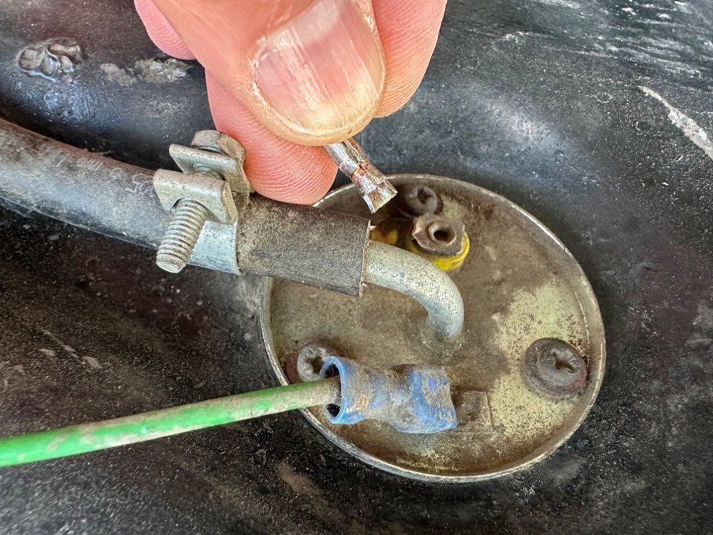

A le jauge essence un connector est casse.
Suggestions pour reparer?

Démonter les trois vis , sortir la jauge , la rincer rigoureusement et faire une soudure à l'étain d'une connexion . Ne pas faire de soudure directement sur le réservoir sans démonter , trop dangereux . ......

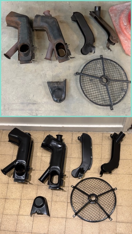

Sablage et revêtement en poudre.

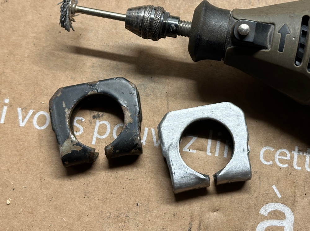

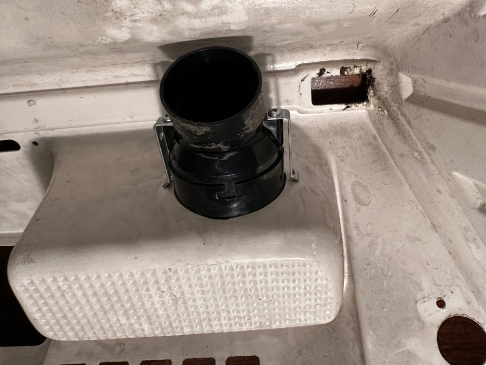

J'ai fait des supports pour les bouches d'air. Un peu moins cher que chez Cassis : 1,69 € pour les deux côtés.

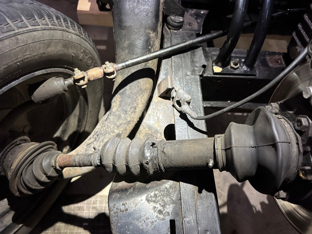

Je dois remplacer les soufflets coulissant central. Puis-je desserrer le côté moteur ou dois-je desserrer le côté roue ? Et dois-je faire attention à certaines choses ?
