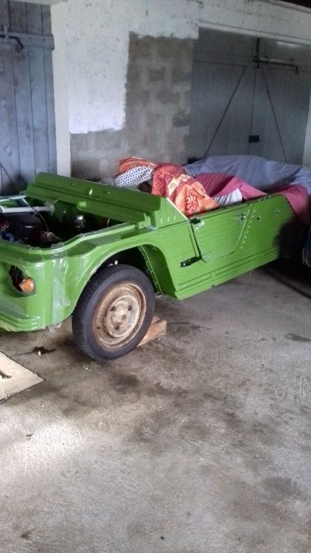

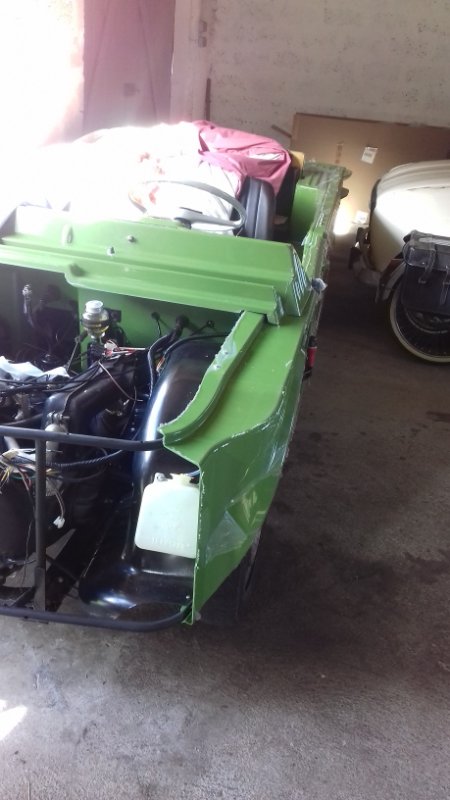

C'est peut-être plus facile avant. Pour la mienne je les ai remontés après dans la mesure où je n'ai pas utilisé de rivets pop sur ma Méhari.

Les passages de roues doivent être montés , de préférence, avant le montage des flancs

Salut,
Merci beaucoup a vous, si j'ai le tps je vais monter un coté demain

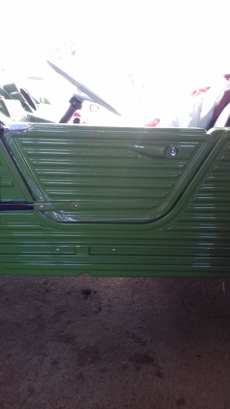

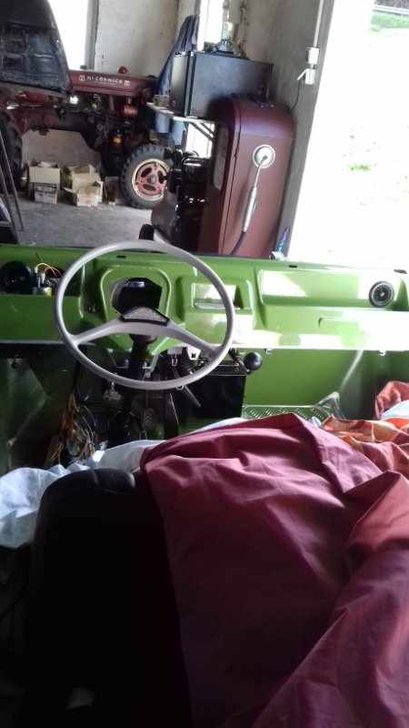

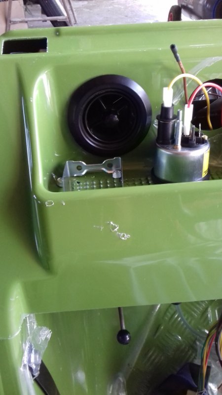

salut a tous
voici la suite du remontage

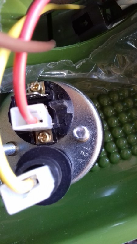

le tableau de bord est juste posé ,j'ai percé pour le cendrier et les aerateurs comme a l'origine

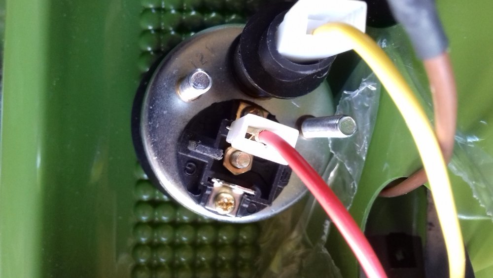

je voudrais mettre un voltmètre comme le trou était percé,mais etant nul en electricité ou dois je brancher la masse sur la borne qui est libre?
merci d'avance
Re: mehari 1973
Sûr qu'il faut une masse et si il ne reste qu'une borne.... ça devrait être là bonne 💥

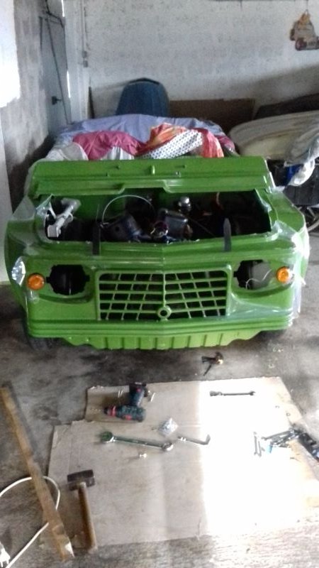

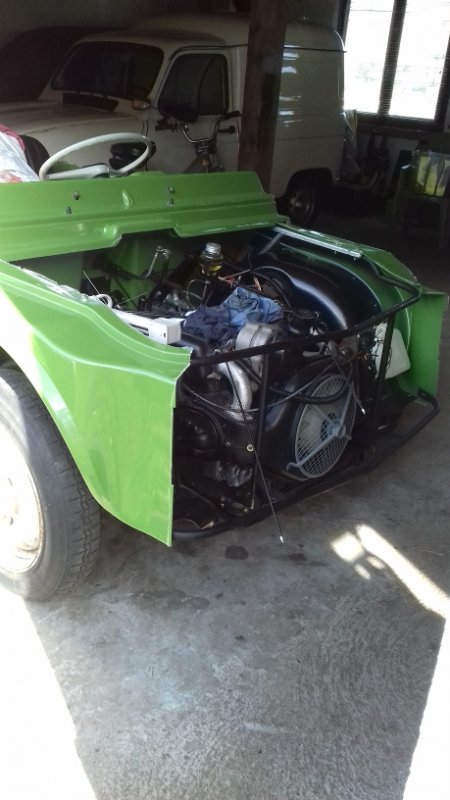

salut a tous,
la mehari continue doucement a prendre forme

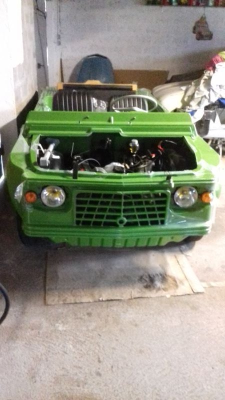

j'ai monté un faisceau neuf mais je galère je n'ai que les phares avant l'éclairage de plaque et le démarreur qui fonctionne ,
pas de feu arriere pas de clignotant pas d'essuie glace les fusibles sont neuf ainsi que les ampoules auriez vous une idée c'est un faisceau acheté chez passion

salut
oui elle reprend sa couleur d'origine c'est une ex armée de l'air,quand je l'ai acheté elle etait peinte au pinceaux en beige

salut a tous
voila pour le faisceau electrique presque tout marche feu arriere ,stop ,warning mais par contre les clignotants ne fonctionne pas du tout
merci d'avance
Regis
Re: mehari 1973
Vérifie tes masses.
