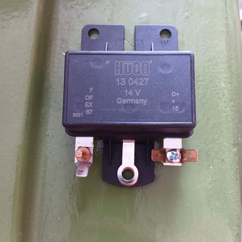

Comme j'avais annoncé, je suis en train de la passer en 12 volts.

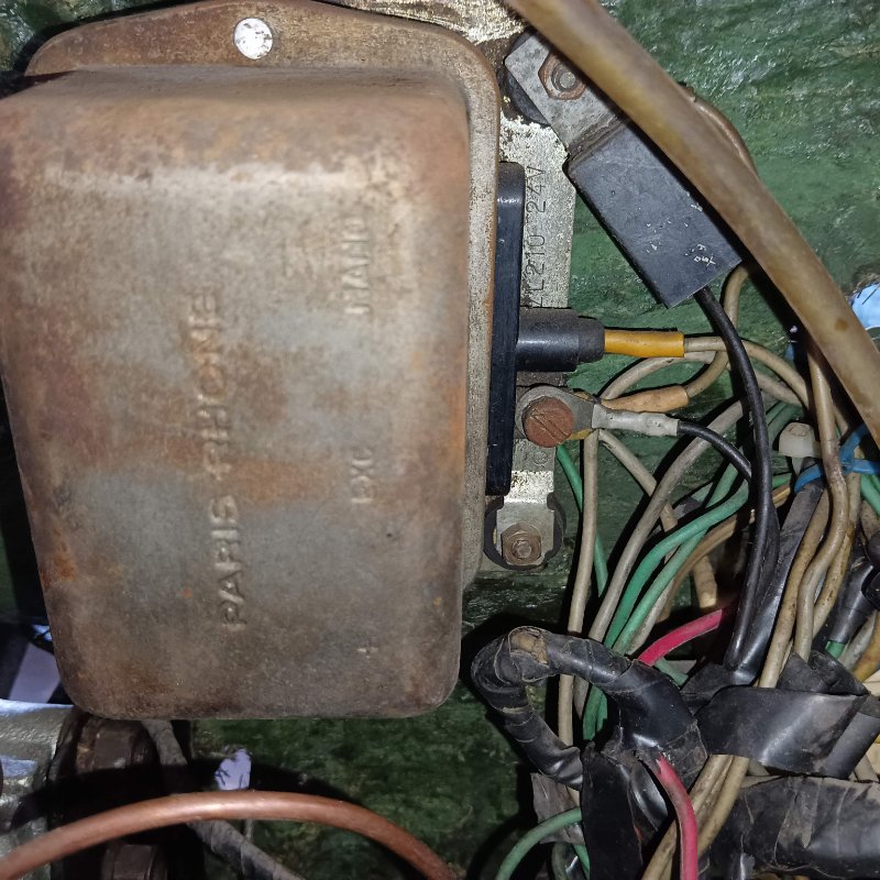

Je m'attaque à une partie que je maîtrise moins. En effet je m'engage dans le changement du régulateur.
Comme c'est un peu le foutoir actuellement, je n'ai pas envie de faire de bêtises, aussi je viens vers vous pour m'orienter sur les bons branchements.
On connait la fameuse réplique de la 7 ème compagnie "le fil rouge sur le bouton rouge..."
Mis à part ça, pouvez-vous m'aider à rebrancher les bons fils sur le régulateur 12 v.

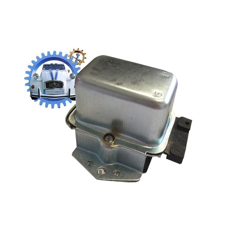

Je voulais savoir quelle était la différence avec ce régulateur électromécanique ?
Merci pour vos lumières à venir.

Sur ton branchement d'origine de haut en bas
Masse
Excitation
Plus après contact
Le petit machin noir (condensateur anti parasites) on laisse tomber
Voilà tout bête
Pense à isoler la batterie avant intervention.... facile avec une militaire (coupe circuit)

Web_Master_MCDF a écrit : lun. 5 juin 2023 19:54 Sur ton branchement d'origine de haut en bas
Masse
Excitation
Plus après contact
Voilà tout bête
Merci beaucoup pour les précieuses précisions.

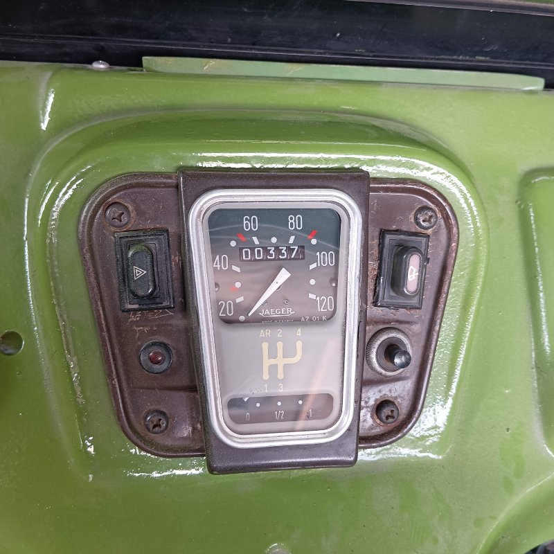

Toutefois il me reste à bricoler quelques détails du style changement sonde essence, moteur essuie glace ( pour le moment je vais sortir par beau temps :lol: )et là je m'attaque au compteur...
Le soucis c'est que je ne comprends pas la démarche a suivre pour le retirer. J'arrive difficilement a accéder derrière le cadran seulement aux vis du bas mais pour ceux du haut 😕 ????
Y a t'il une astuce ?

Bonjour ,
Il faut des doigts de Fée ou de sage femme , mais on y arrive . Pour le remontage , je met un peu de colle sur le bord de l' écrou , ça aide .....
Amicalement ,
PapyCit

Papycitron16 a écrit : jeu. 29 juin 2023 06:45 Bonjour ,
Amicalement ,
PapyCit
Bien joué pour le coup de la colle ! 😁
