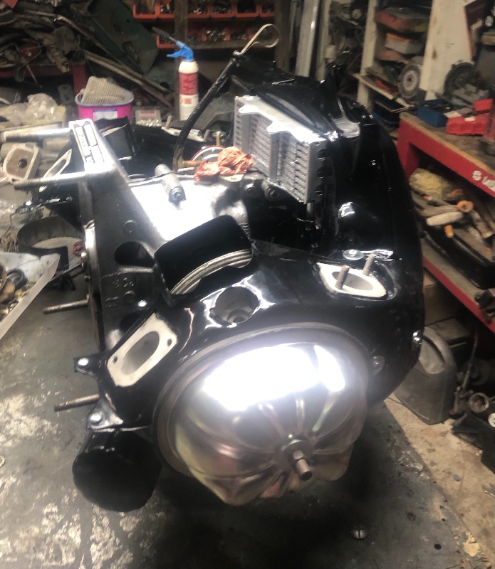

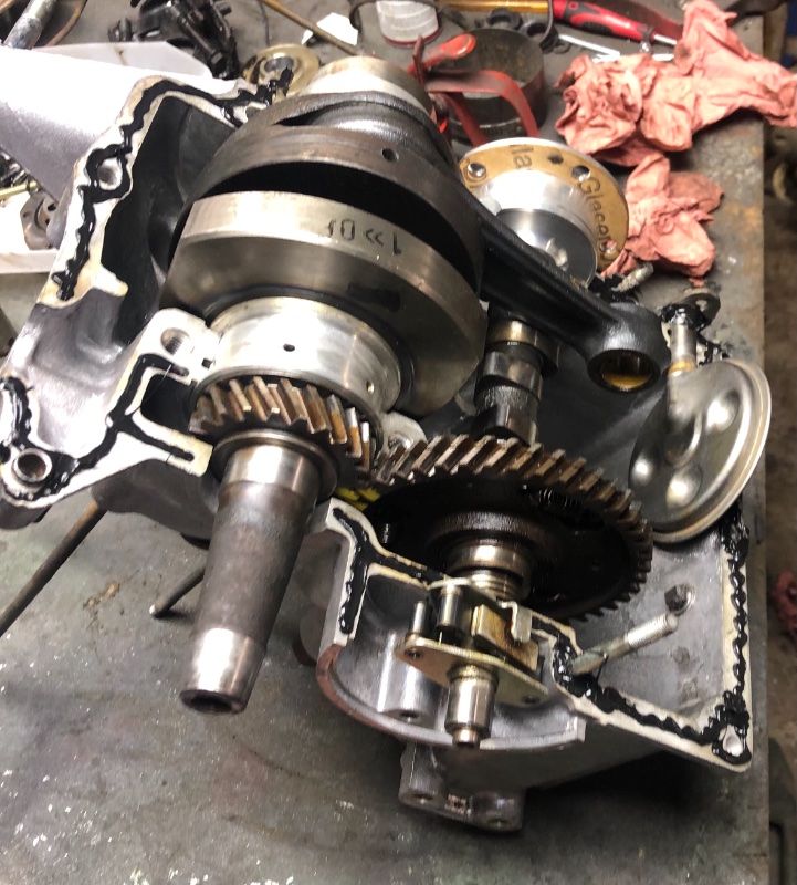

J’ai peut effectuer la réfection des train av et ar et démontage nettoyage remontage du moteur ainsi que peinture de tous les éléments !
Ça fait du bien de voir tous de propre ! Haha

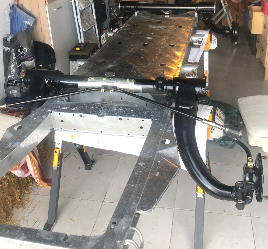

J’ai reçu le châssis et j’ai commencer à monter mes trains
La prochaine étape sera d’installer durite d’essence, conduite de frein, suspension et amortisseur (c’est bien la durite d’essence en haut et frein en bas ?)

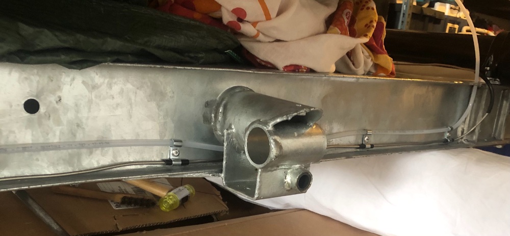

Pose de la conduite de frein et de la durite d’essence
( avant la pose du pot de suspension pour éviter de s’agacer ^^)
