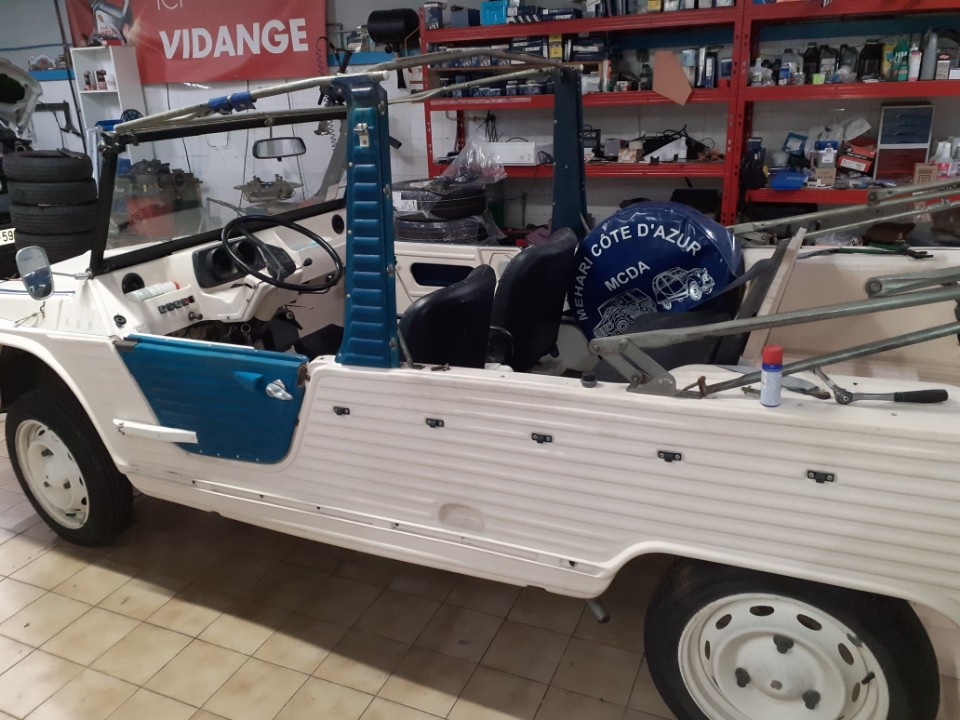

Chez MCDA sauf erreur et sans compter la couleur :
- les faces avant et arrière comportent des rainures au niveau des pseudos parechocs,
- il y a des rainures supplémentaires sur le hayon,
- pas de sigle Citroën sur la face arrière
- des cotés en 2 parties (soudés au niveau du portillon).
Question "restaurée d'origine", ça craint un peu ! Une Azur conforme de moins... Ne le prend pas mal mais c'est dommage
Si quelqu'un ayant effectué un achat récent chez MCDA peut confirmer ou infirmer ce que je raconte :roll:
David

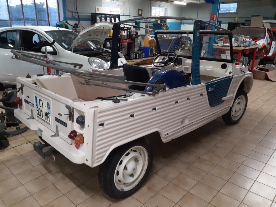

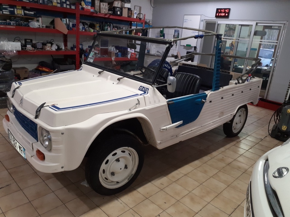

Voilà pour ceux qui voulaient des photos

Écoute franchement pourquoi tu veux changer la carrosserie ?
Elle est superbe, tu vas complètement la dénaturer ! Pitié n'y touche pas !!
Je ne vois qu'une cassure au niveau de la face avant, ça se répare très bien avec du mec, de l'ABS et de la patience. Certains ici sont des champions de ce genre de réparation, il pourront aider !!
Désolé mais là trop c'est trop !
David

Et ne pas lui remettre une calandre toute bleue :D
